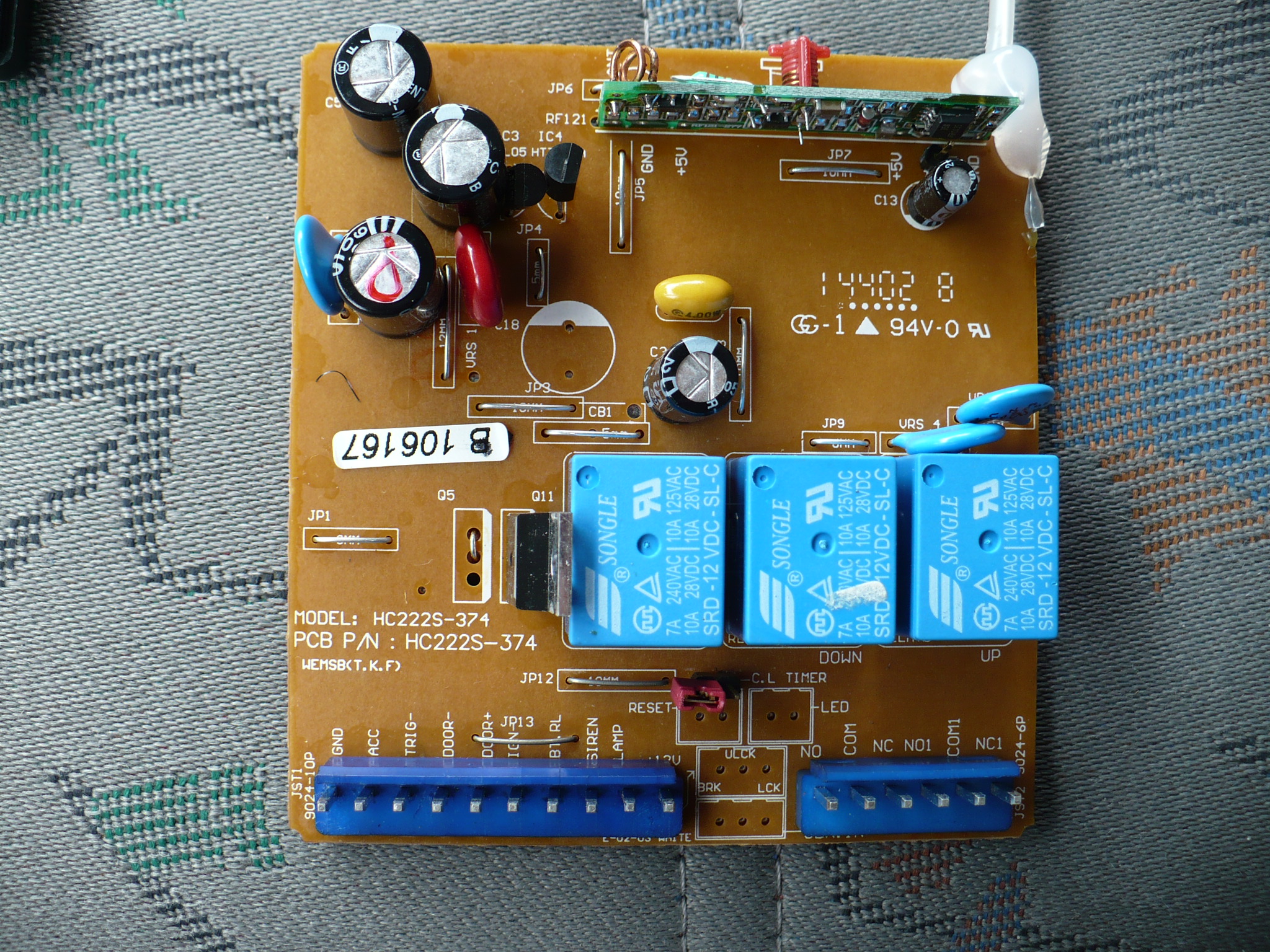

    Mam prośbę o pomoc.
    Kupiłem samochód z zainstalowanym alarmem "learn & roll". Niestety pilota do tego urządzenia dostałem bez obudowy.
    Jak dobrać pilota do alarmu learn & roll z 3 przyciskami? Jak dobrać pilota do alarmu learn & roll z 3 przyciskami?
    Orientuje się ktoś czy jest możliwość dokupienia/dobrania pilota do tego urządzenia ?
    Pilot ma 3 przyciski, ale reaguje tylko na jeden (SW1) czy pozostałe przyciski da się zaprogramować ?
    Dziękuje i Pozdrawiam Przemek

    Na dzień dzisiejszy jedynie wywnioskowałem, że pilot był "scyzorykiem" ponieważ ma doklejoną kostkę od immo.

    Wydaje mi się, że szybciej i taniej będzie wymienić cały alarm. Jeśli jednak chcesz powalczyć z pilotami to podaj opis scalaka w pilocie. Na fotce niestety jest nieczytelny. Jeśli będzie to scalak z serii HCS to będzie ciężko ponieważ nie wkodujesz pilota z innym kodem manufaktury. Jeśli scalak to stary 1527 to będzie o wiele łatwiej.
    Z dopasowaniem obudowy do oryginalnej płytki to też nie łatwa sprawa.
