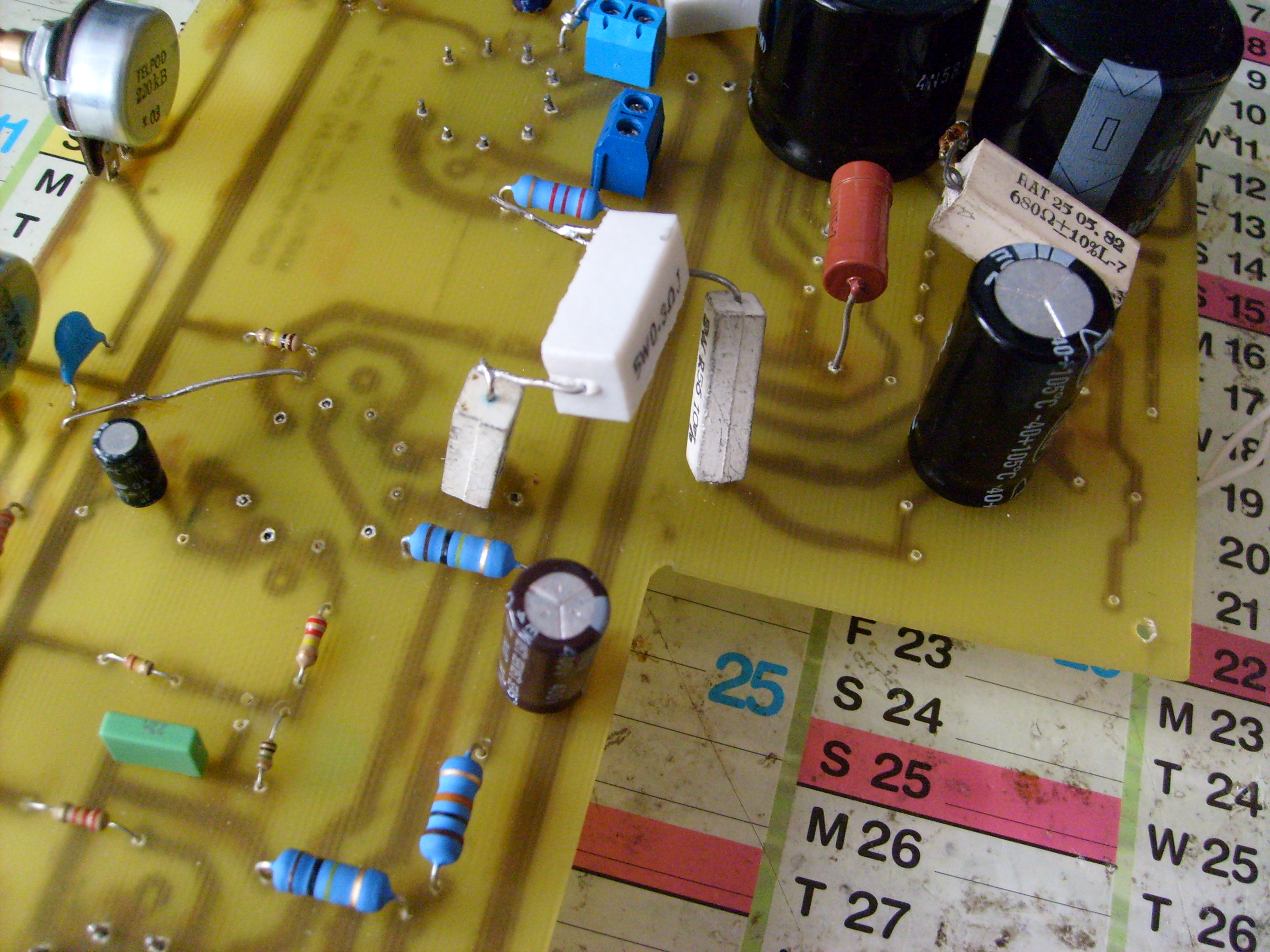

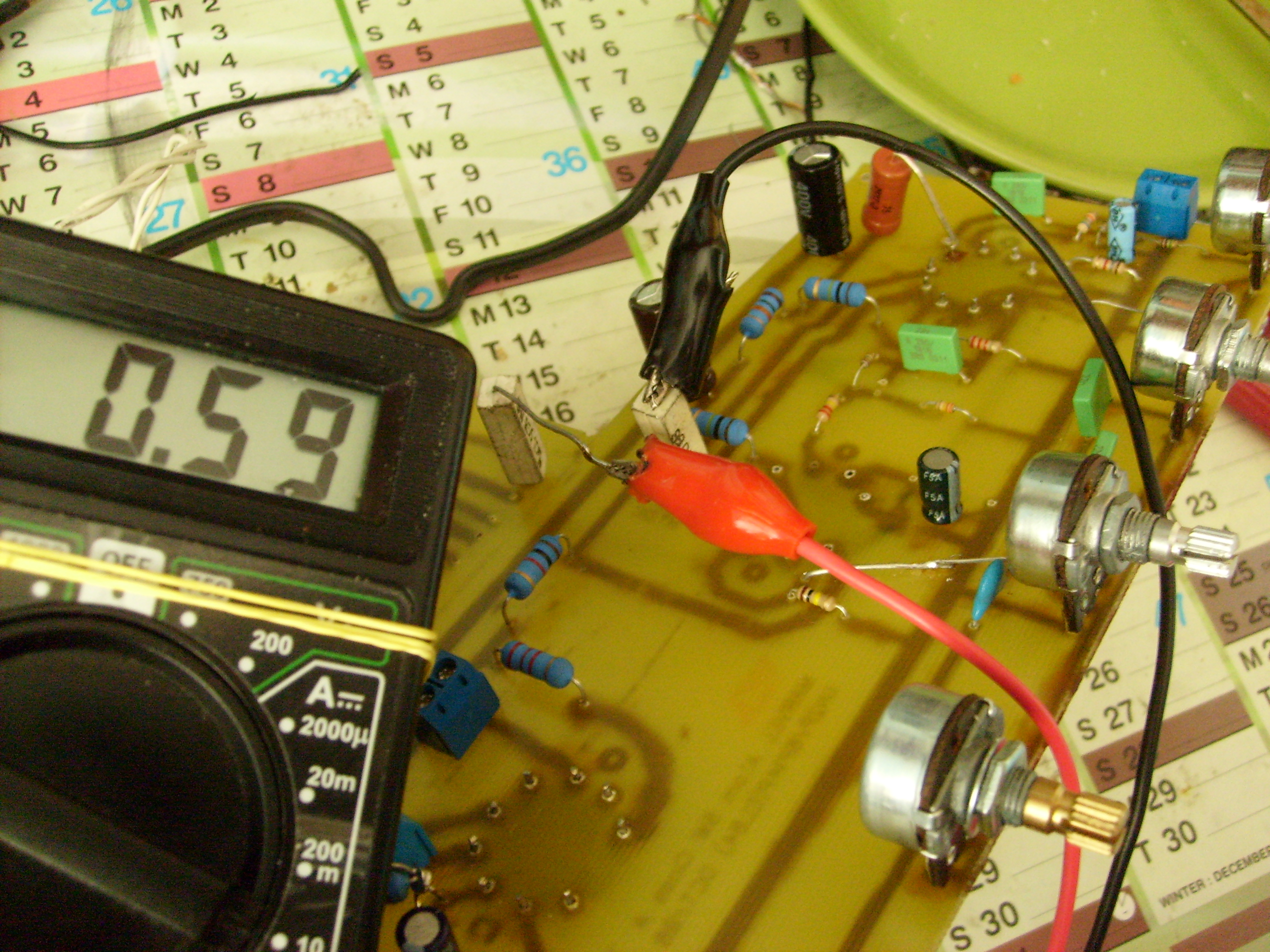

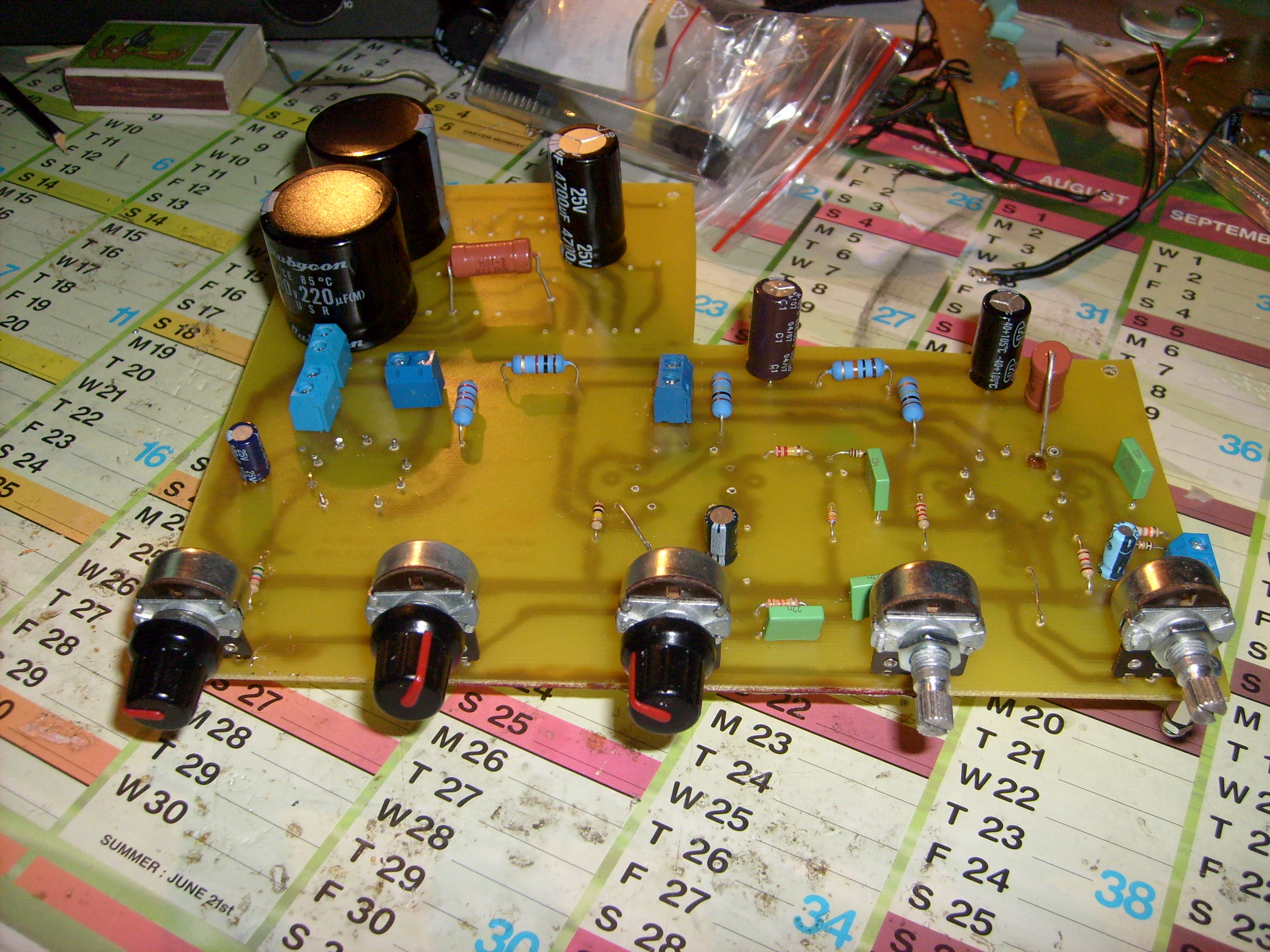

    Znając życie to zapomnisz o tych elementach przy podstawkach i naszukasz się jak głupi jak któryś padnie :D. Cóż, zasada "4xsprawdź przed włożeniem do kwasu" ;)
    O innym żarzeniu ECC81 i tym, że to 'trochę' inna lampa oczywiście pamiętasz?
    Oczywiście jak dasz stos selenowy, to powinno być niższe nap. anodowe. Różnica w pracy zasilacza raczej nie będzie słyszalna.

    Pisałem o tych lutowanych po drugiej stronie, z tej strony co podstawki - pewnie będą zakryte przez obudowę.
    Oczywiście ECC81 ma mniejsze wzmocnienie napięciowe. Ale fakt, że zadajesz takie pytanie, świadczy (?) że nie porównałeś kart katalogowych i nie wiesz co się stanie jak włożysz tam ECC81. Polecam zabawę, ale nie zabawę w ciemno.

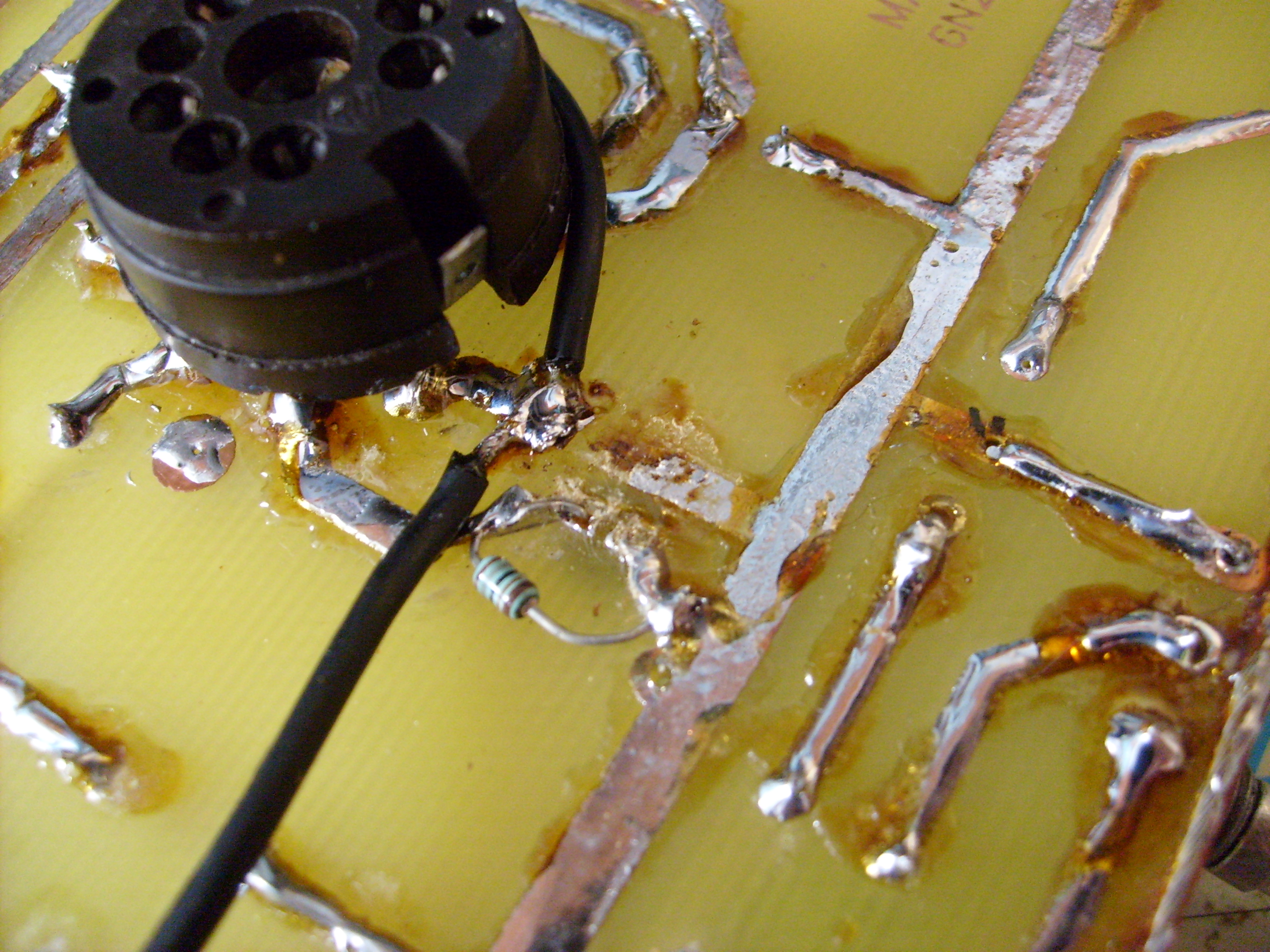

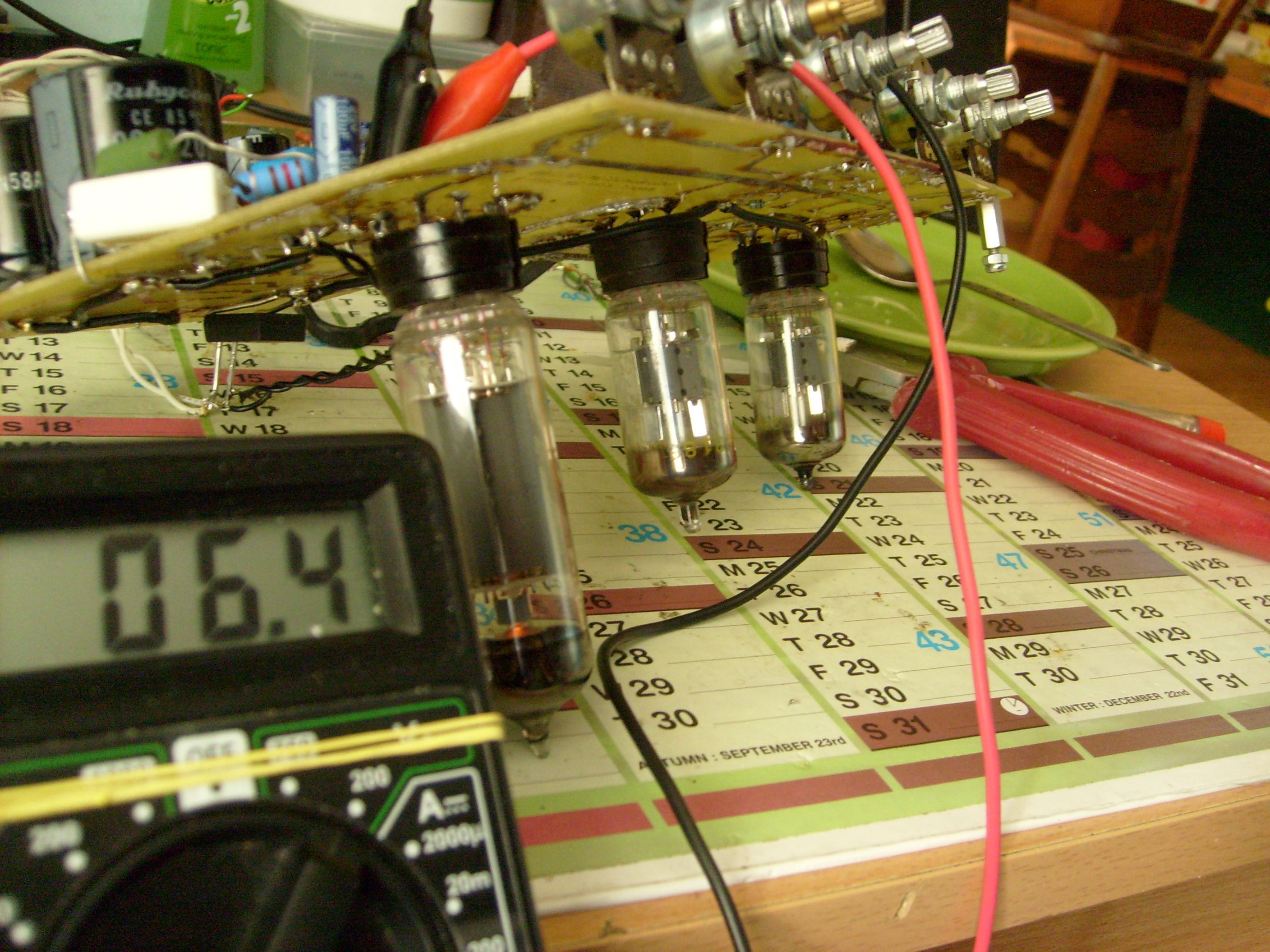

    Pokaż jeszcze z bliska jak poprowadziłeś żarzenie tych ECC81

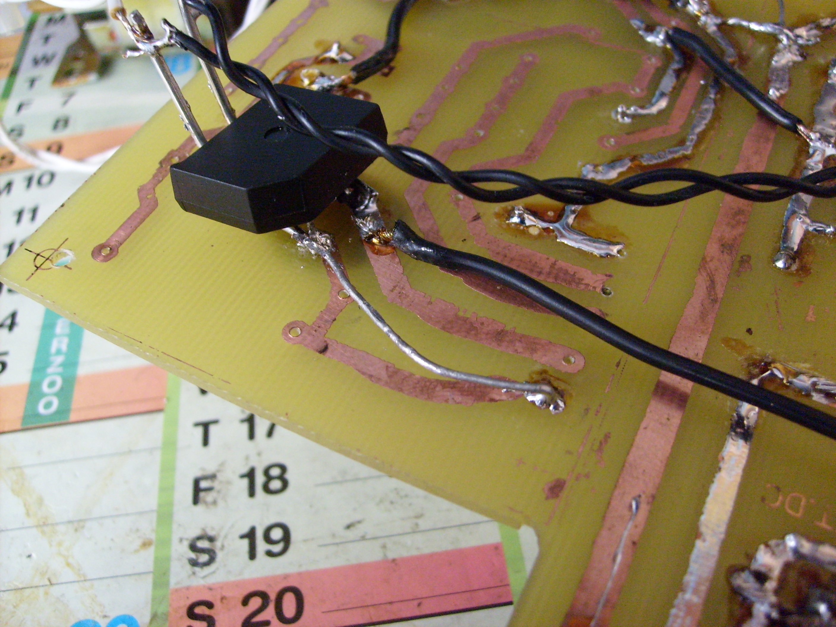

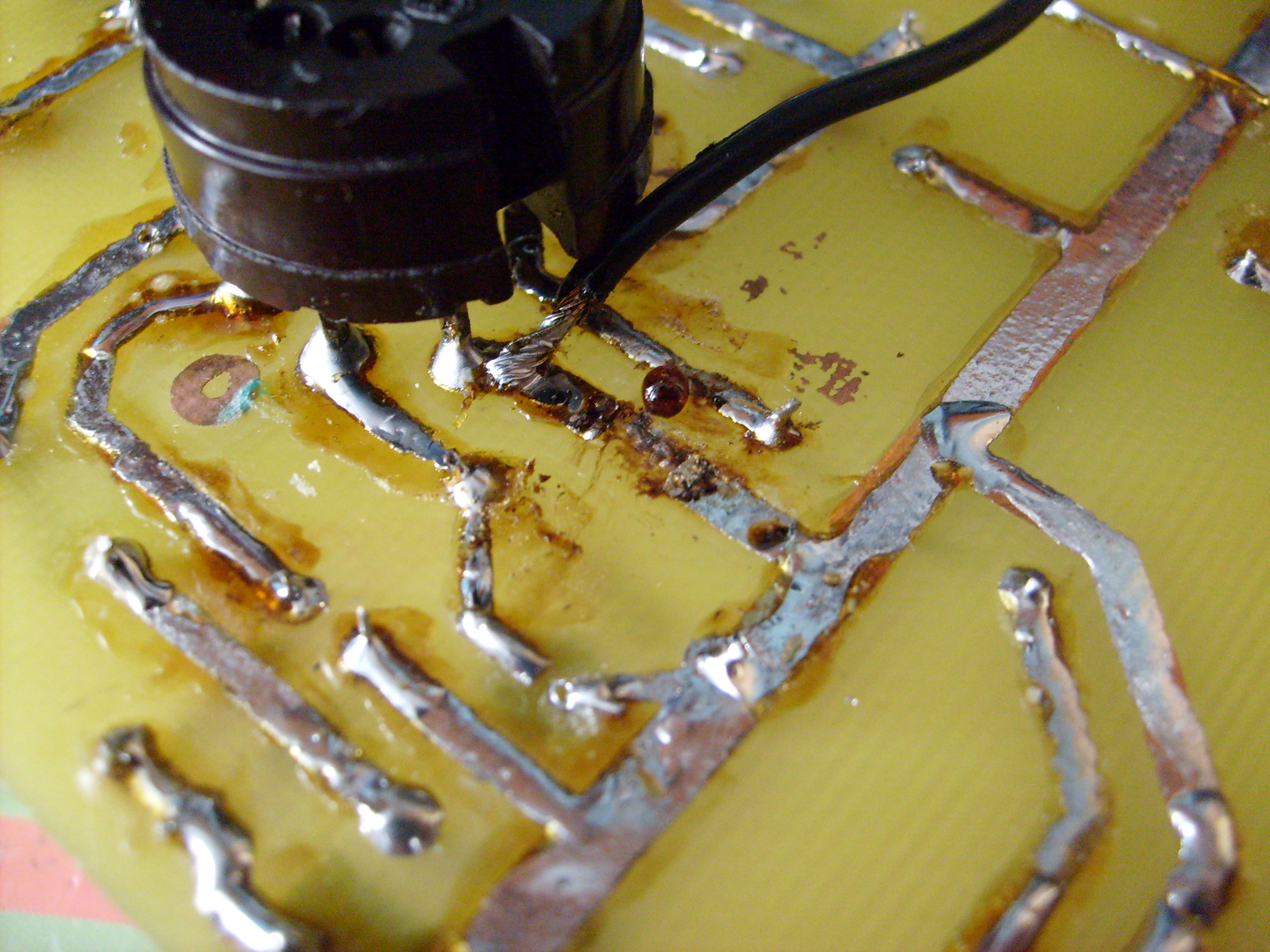

    Ja widzę coś takiego nóż w kieszeni mi się sam otwiera... Jak ciągniesz żarzenie kablami to robisz to skrętką. Poprzecinaj ścieżki na PCB i wykonaj to poprawnie.

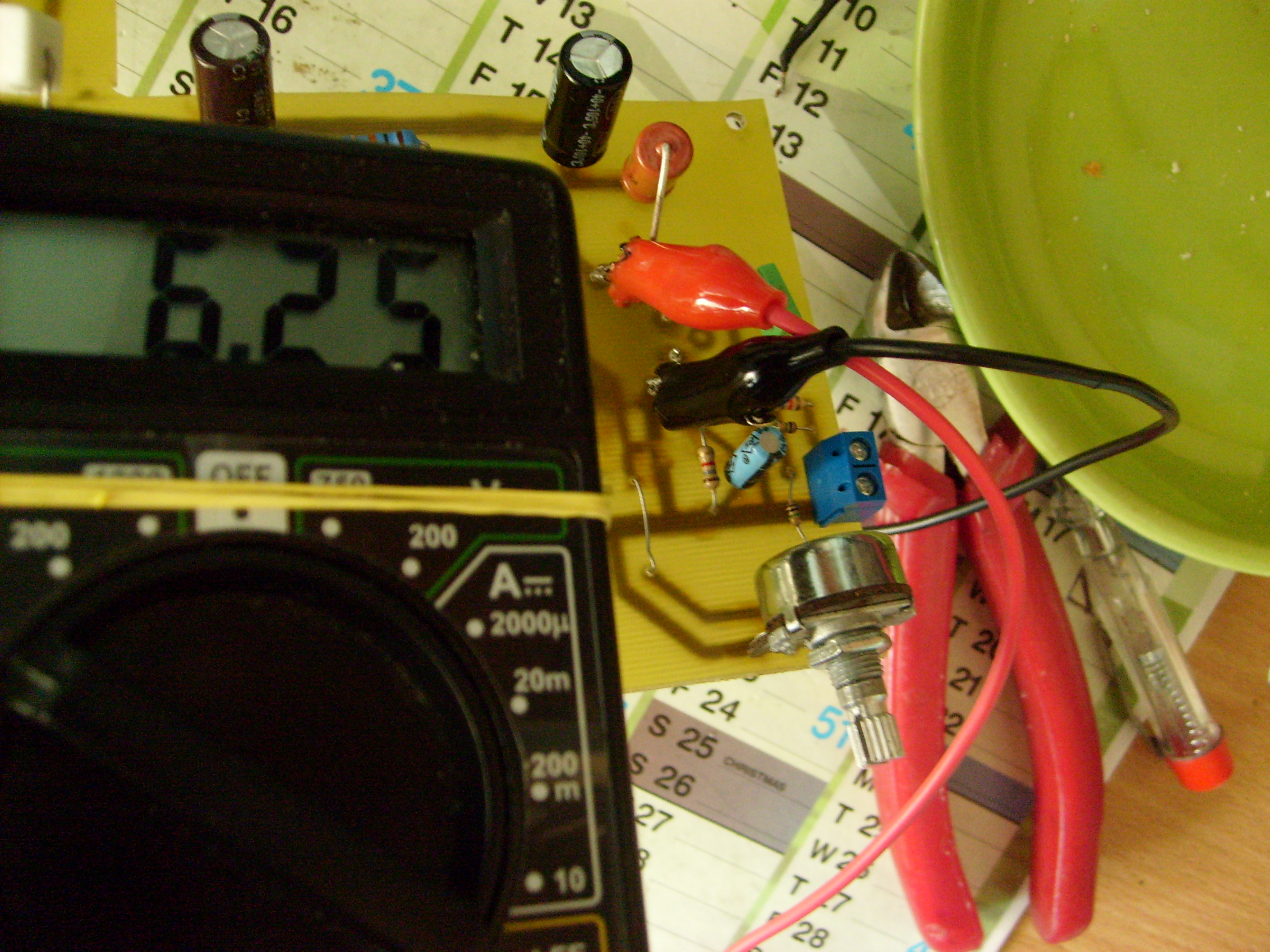

    Nie otrzymasz takiego przesterowania jak na ECC83. Pamiętaj o dostosowaniu zasilacza do mniejszego napięcia jakie masz z tego trafa. W oryginale trafo dawało około 250VAC i rezystor dopasowujący jest za duży na napięcie twojego trafa.

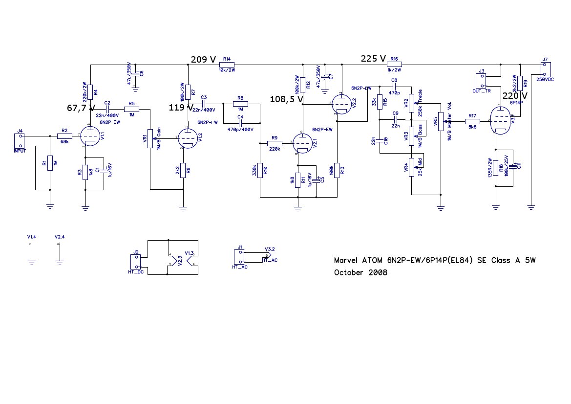

    Schemat nie zawiera zasilacza, a zasilacz jest tu najważniejszy. Ilu omowy masz głośnik?

    Jesli głośnik masz 8 Om to zwiększ Rk końcówki do 220R. Ile masz na pierwszym kondensatorze filtra? Jaki rezystor masz pomiędzy filtrem wstępnym a zasilaniem anodowym?

    Po co ci rezystor 680R? Znaczy się filtru wstępnego nie masz? Za mostkiem masz mieć elektrolit. Jak nie masz to sobie załatw. To jest właśnie filtr wstępny. Przy tak niskim napięciu rezystor filtru wstepnego powinien mieć ze 100R

    Masz mieć filtr wstępny człowieku. Filtr taki składa się z kondensatora i rezystora. Te 680R możesz sobie w buty wsadzić bo jest tam niepotrzebny.

    Nie rozumiem skąd ten dogmatyzm stanowiska painlusta, przecież sama idea jest ok, rezystor za diodami likwiduje udar, a stabilizację zapewniają elektrolity za nim. Jedyne czego można się przyczepić to jego wartość - zmniejszenie do 100 - 200 Om spowoduje praktycznie niezauważalne różnice w porównaniu do układów C -R -C. Obecnie na tym rezystorze najprawdopodobniej zbijane jest ok 35 V. To za dużo. Wystarczy jakieś 10V - 15V. Sama topologia moim zdanie została niepotrzebnie skrytykowana. TS30 z tego co pamiętam max daje ok 90mA i około 190V. I myślę, że to jest ważniejsza informacja niż topologia filtra anodowego.

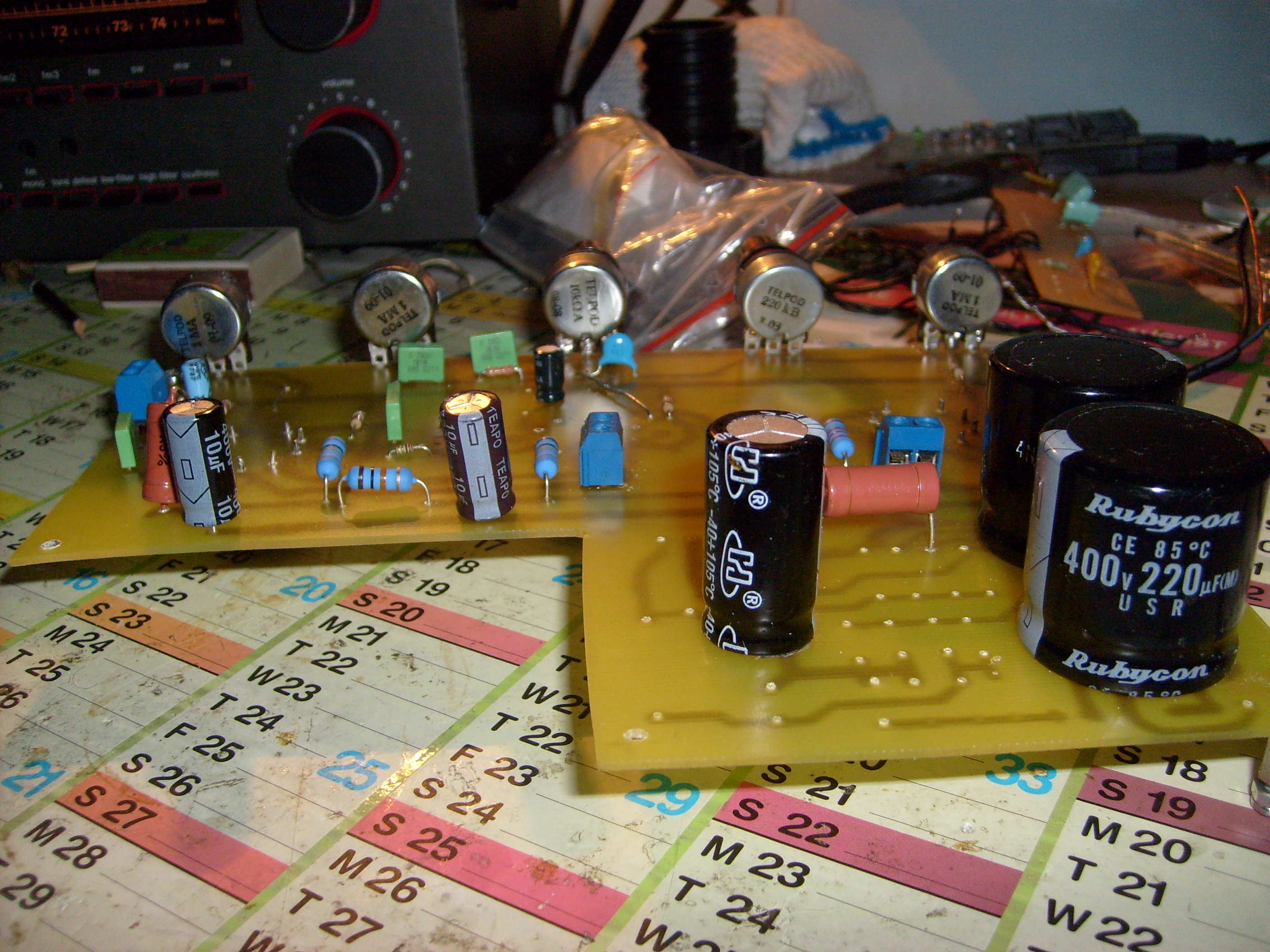

    Ale masz to włożone w jakieś chassis czy PCB lezy sobie na dywanie?

    Większy przester, hmm, "co ja bym zrobił": (odnoszę się do schematu który jest wrzucony wyżej)
    - napięcia zostawił w spokoju.
    - wywalił/dał zworkę na R5 - jeśli byłby niestabilny to próbować dać 100kom, 220kom...
    - nie bocznikował R6, ewentualnie spróbował zwiększyć wartość R7 do... 120, 150kom
    A odnośnie próbek, pamiętaj o różnicy przetworników w gitarze i kolumny przez którą to puszczono.

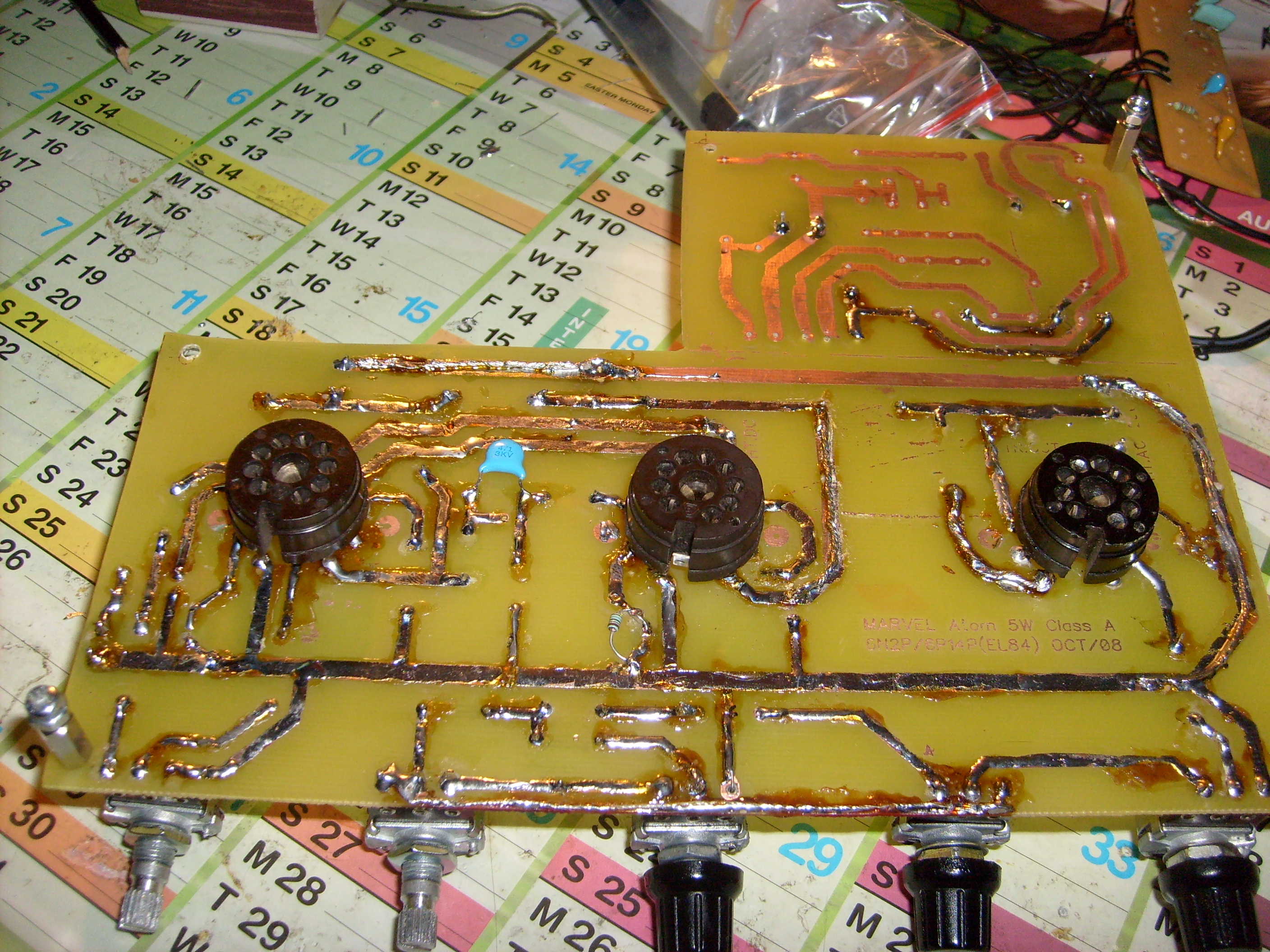

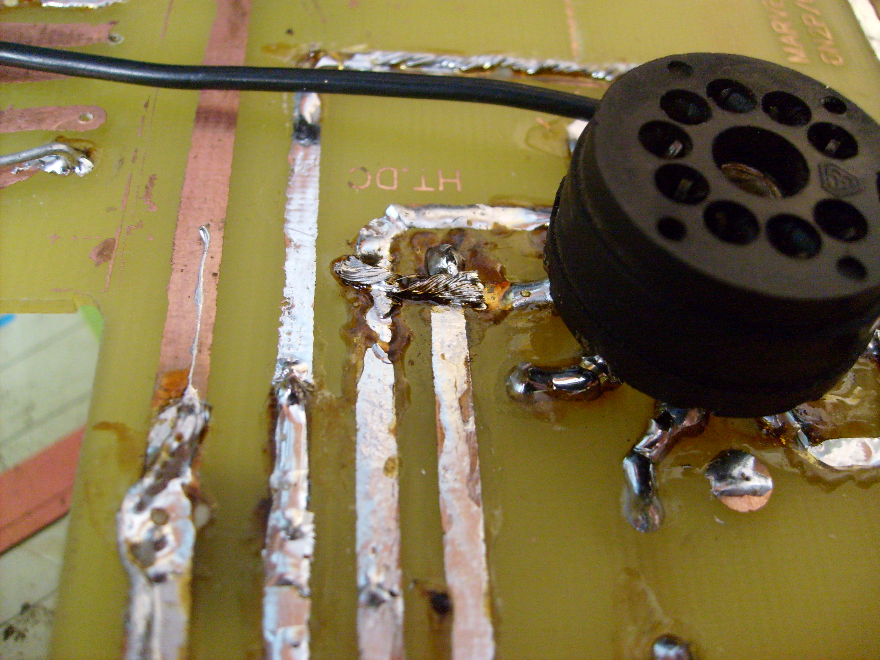

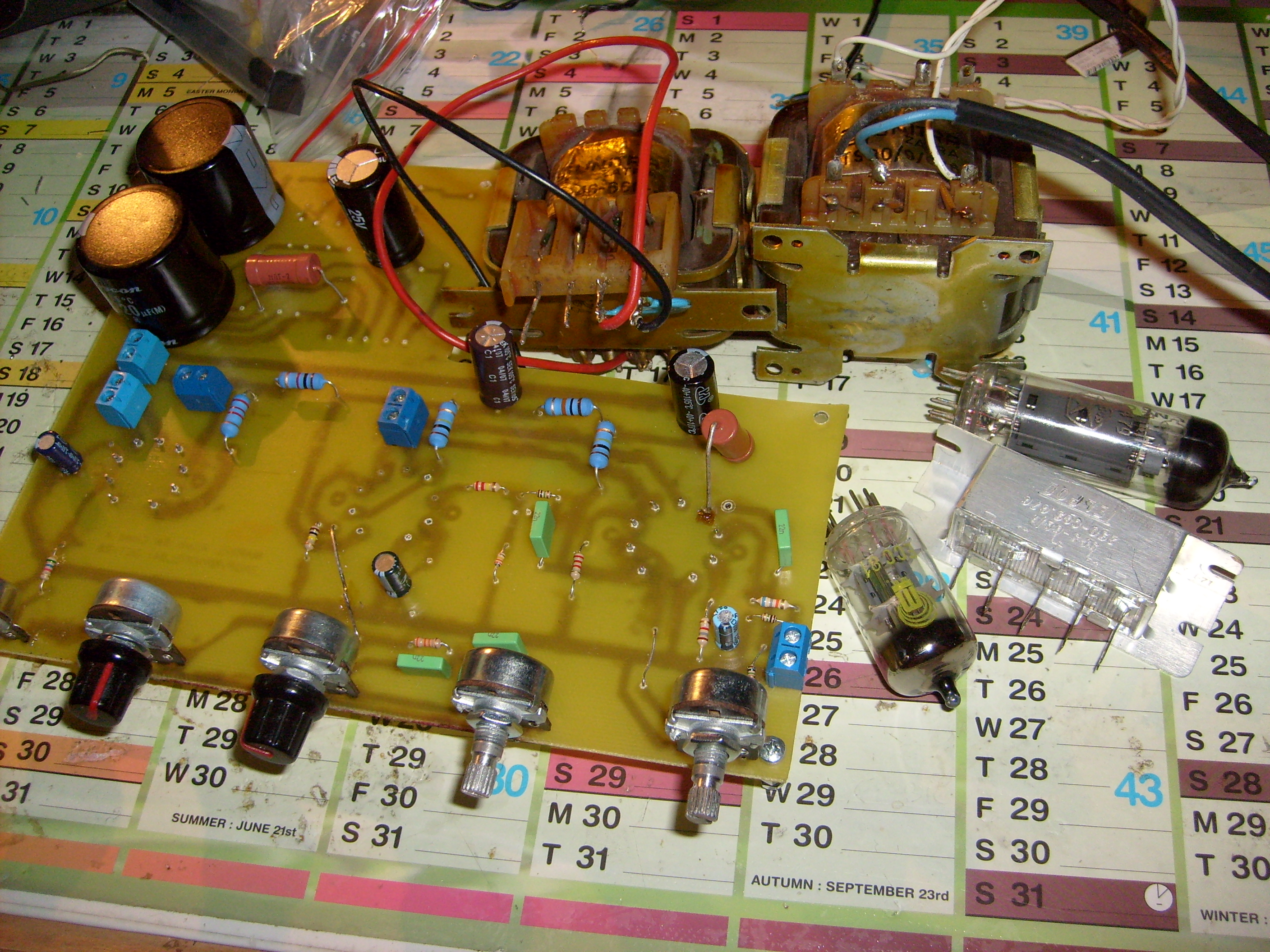

    A tak przy okazji, to płytki są fatalnie wykonane - duże niedotrawienia, a cynowanie ścieżek woła o pomstę...
