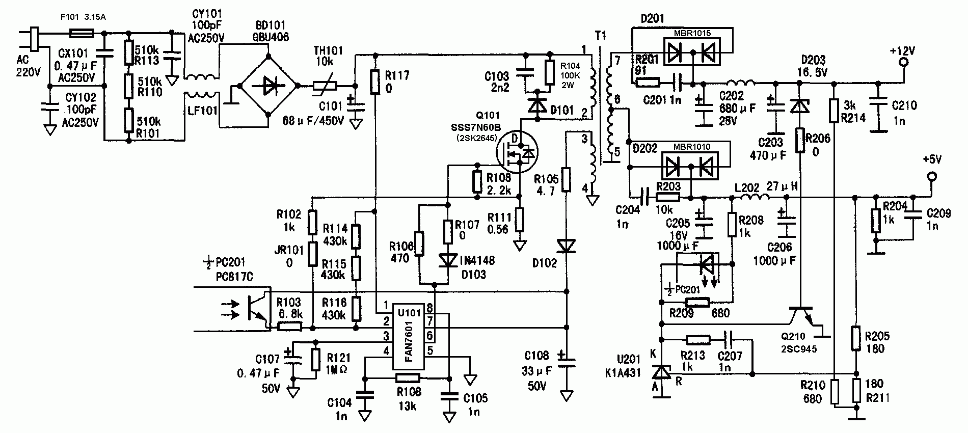

    Chciałbym naprawić monitor LG 1720B, który po ostatniej burzy przestał działać. Nie ma w ogóle zasilania do płyty sterującej. Napięcie na kondensatorze C101 jest poprawne, trochę ponad 300V,
    ja osobiście proponowałbym wymianę układów U101, tranzystora 7N60B , oraz układów U303, i U304, i optotriaka PC201 (817C)
    i teraz zapytanie, co Wy proponujecie? W ogóle nie ma napięć 5V, ani 12V, w ogóle żadnego, więc prawdopodobnie będzie to uszkodzony U101, ale nie chce go spalić na start więc od razu bym wymienił 7n60B, tylko czy mogę zastosować zamiennik a mianowicie SSS7N60B? wg mnie jak najbardziej tak, tylko czy tak samo go wlutować jak poprzednika? i czy nie będzie potrzeby zastosowania podkładki?
    według PDFów, jak najbardziej mogę, tak samo wlutować, ale chciałbym potwierdzenia.
    Po wymianie tych dwóch elementów chciałbym włączyć i sprawdzić czy są dobre napięcia na wyjściu i DOPIERO wtedy w razie potrzeby wymienić U303 i U304, (to już działka inwertera od świetlówek) co Wy na to?
    Czy od razu za jednym zamachem to wszystko wymienić?
    Na płytce nic upalonego więcej nie widać, próbowałem podmieniać element PC201, optotriak (na tez nie wiadomo czy sprawny :)) oraz diodę D103 na jakąś inną (bo do niej miałem obawę) ale jednak nic to nie dało, chociaż widocznie gdzieś coś było nie tak bo na niektórych pinach na wyjściu oznaczonym na płytce CW301 było ponad 300V :D, i na chwilkę taki bbzz :) ale to prawdopodobnie wina tego że pod smd polutowałem diodę zwykłą, i dotkneła ona do obudowy (uziemienia) stąd tez pojawiło się tam napięcie na niektórych pinach, oczywiście płytka była odłączona od świetlówek i od płyty głównej.
    A oto znaleziony schemat, samego zasilacza.
    LG L1720B brak zasilania po burzy - wymiana U101 i 7N60B na SSS7N60B?
    Jeżeli chodzi o uszkodzenia widoczne to tak jak mówiłem nic nie widać uszkodzonego, dlatego pewnie cała wina jest w układzie scalonym, tym DIP8 i w niczym innym, choć elektronika potrafi robić psikusy... a ostatnio jak naprawiałem zasilacz komputerowy to kupiłem części i wszystko eksplodowało :) bo za malo wymieniłem, dlatego tym razem nie chce takiego samego błędu popełnić.

    Na początek do sprawdzenia R111, napięcie na końcówce 1,2 U101.

    rezystor R 111 ma oporność około 1 oma, (sprawdziłem z wylutowaną jedną nóżką aby nie było problemów w pomiarze). Napięcie było na nóżkach 1 i 2 ukłądu U101 bardzo wysokie bo niestety zrobiło mi się zwarcie :( w tym wypadku spłonoł doszczętnie R102 i potem jak podłączyłem płytkę to jeszcze płoną...
    i co teraz?
    mm podmieniłem znowu R102 i znow go wypaliło, popiuł aby został :( błysk i huk.
    R111 teraz ma bardzo duży opór.
    co teraz powymieniać? rezystory reszta wydaje się być OK, troszke przykopcone ale wartosci jako takie ok,
    widocznie uklad scalony jest kompletnie spalony i jest teraz w nim przebicie, z resztą widać nawet fizycznie że jest uszkodzony, (lekke pęknięcie)

    Jeżeli sprzęt rzeczywiście jest po burzy to trudno coś doradzać trzeba na dobrą sprawę sprawdzać każdy element w zasilaczu bo burza powoduje uszkodzenia niestandardowe. Trzeba sprawdzać każdy opór bo mógł zmienić wartość, każdą diodę bo może mieć dziwną upływność to samo z kondensatorami układami itp.

    wymiana wymienionych przezemnie elementów pomogła :)
    pracuje, jak narazie godzine i jest dobrze.
    Zastanwia mnie czy te diody 100A i 150A mianowicie D201 i D202, mają się mocno grzać? Radiator po chwili jest nie do dotknięcia.
    Wydaje mi się że mają prawo.
    Je również wymieniłem, ale na takie same.
