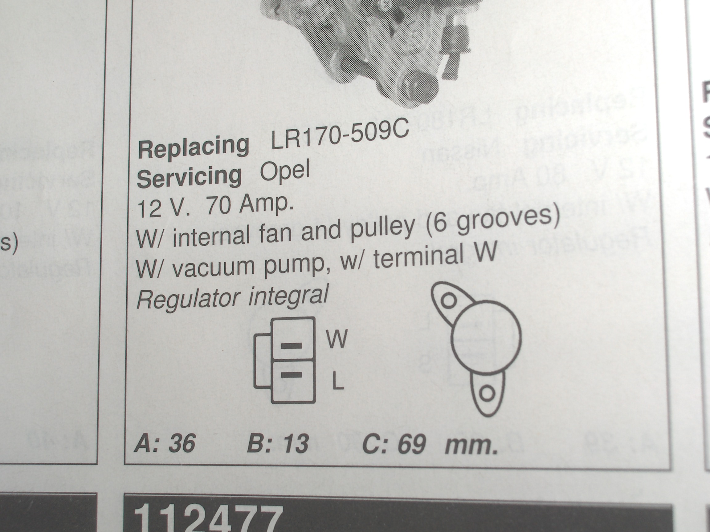

    Mógłbyś to napisać prościej bo naprawdę nie rozumiem. Masz alternator dwu-pinowy i taki był, instalacja w samochodzie jest dla 2 czy 4 pin skąd te 4 przewody typowe dla instalacji i alternatora 4 pin.P
  • #3 8055325
    spychoo
    Posty: 38
    To mogła być instalacja 4 pinowa przerobiona na 2 pinową w przeszłości - tak mi się wydaje.
    W starym alternatorze:
    2 "cienkie" kable wychodziły z alternatora:
    i były sprzężone z tym układem 4 pinowym.
    Mechanik mi mówił wcześniej, że 2 kable wogóle nie były do niczego podpięte.
    w nowym alternatorze:
    jest gniazdo na te 2 kable - ale jako, że mechanik odpiął starą instalacje, nie wiem jak ją podłączyć - dlatego podałem kolory za kostką.
    dodatkowo stary alternator miał jakieś wyjście - ale co ciekawe 1PIN !
    nie wiem czy coś tam było podpięte, bo mechanik to demontował a ja się do niego raczej już nie odezwę i nie pofatyguję.
  • #4 8055354
    viper555
    Posty: 4322
    Pomógł: 582
    Ocena: 2157
    Więc interesują Cię z kostki tylko dwa kable , jeden od kontrolki to wiesz który bo sprawdzałeś kontrolkę /powinien być żółty z czerwonym paskiem/ oraz obrotomierz /powinien być zielony/. Nie interesuje Cię czerwony- stałe zasilanie i czarny zasilanie po zapłonie/ sprawdzić dokładnie. Opis wtyczki dwupinowej chyba masz.P
    Alternator corsa b 1,5 TD - problem z instalacją elektryczną
    Nie jest możliwe chyba że masz przerwę na kablu B+
  • #7 8055760
    Bartek890130
    Posty: 119
    Pomógł: 6
    Ocena: 30
    kolega wyzej widze ma katalog z Cargo :D
    moze jeszcze dodam od siebie - przewod od kontrolki (zolty z czerwonym wg kolegi wyzej) wlacz zaplon i podaj na niego mase - kontrolka ladowania na liczniku powinna sie zaswiecic.
    Jesli tak jest podlaczas go pod oznaczenie D+ na alternatorze badz L
    a przewod od obrotka (zielony) pod oznaczenie W na alternatorze i powinno wszystko dzialac :)
    no i nie zapomnij przykrecic plusa do altka (B+) :)
    Powodzenia!
