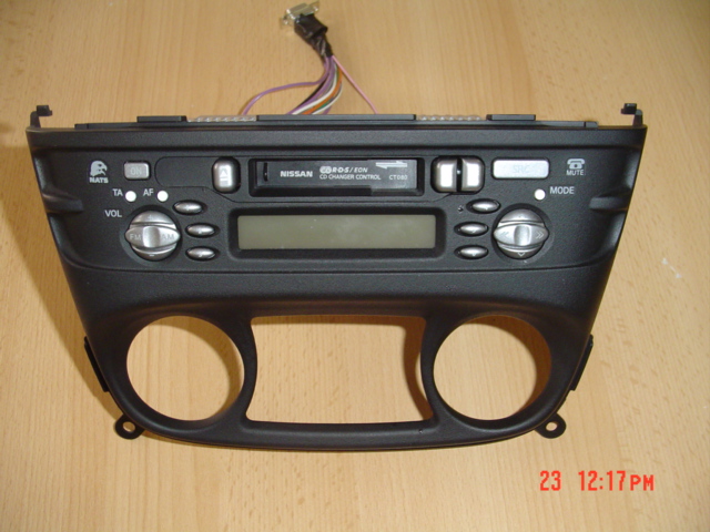

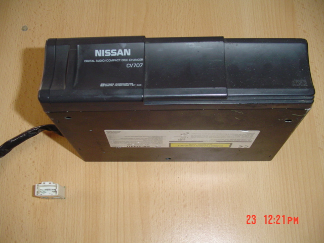

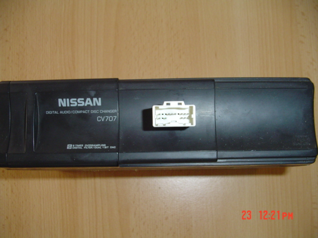

    Byłem oczywiście na stronce Leszka ale zobacz na moje zdjecia ta odcięta wtyczka która leży na zmieniaczu była na koblu który z niego wychodzi.
    Nie wiem co z tym zrobic może jutro coś pokombinuje ale moze cos wyjaśnią te zdjęcia. Tomek

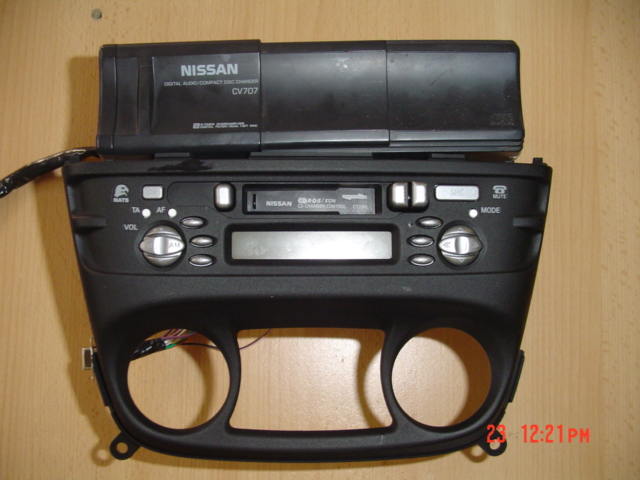

    I jeszcze jedno zdjecie - pozdrawiam - Tomek.

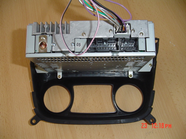

    W końcu usiadłem do kompa i przesyłam zdjecie z góry tego radia .
