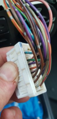

    chcę w mojej almerze zmienić radio fabryczne na inne,ale nie bardzo mi to wychodzi więc proszę Was o pomoc.radio fabryczne to Clarion PN-1629M
    zakupiłem przejściówke kostki oryginalnej na ISO,ale niestety kostki nie pokrywają sie pinami . sprawdzałem jakieś schematy ale dalej klapa.
    nissan almera n16 radio clarion PN-1629M zmiana na niefabryczne
    to jest kostka od radia fabrycznego
    czy wiecie do których kabli ze zdjęc podłączyć te z ISO ,czyli czerwony,żółty ,czarny,pomarańczowy ,niebieski?

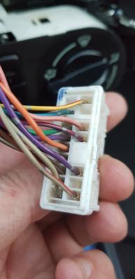

    I jeszcze jedno pytanie.
    Czy wiecie do czego jest druga kostka od radia,ta mniejsza?
    CAN. Sprawdza się multimetrem, co i gdzie jest, bo Japonczycy potrafią to zmienić nawet w tym samym roczniku i modelu samochodu.

    Musisz wiedzieć jedną rzecz - czy nie masz gdzieś wzmacniacza audio sterowanego przez CAN/ AVCAN. Sprawdź multimetrem, czy na wtyku podstawowym masz parami kilkuomową rezystancje, czyli glosniki, bo to podstawa. Zasilanie zawsze ( żółty w DIN) musi być w samochodzie, tak jak czerwony w DIN (ACC po stacyjce) Niebieski zaś w DIN to zasilanie wzmacniacza anteny.

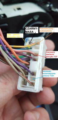

    Witam , przepraszam że odgrzebuje roczny temat, ale sam w nim potrzebuje pomocy, w Almera N16 wymieniłem kaseciaka na PIONEER MVH-S110UB, posiada on 2 kostki ISO,(kostkę do głośników idzie łatwo połączyć kolorami gdyż na wtyczce oryginalnej głośniki a pozaznaczane podwójnymi kolorami. Mój problem polega na tym że zakupiłem radio i przejściówkę oryginalnej wtyczki na ISO (aby podpiąć pod przewody dostarczone z radiem). Nie sprawdziłem połączeń tylko wpiąłem wszystko (w końcu jak to przejściówka na której było napisane do Almery N16). Wszytko było fajnie lecz po pewnym czasie pojawiło się przerywanie w głośniku. Dziś sprawdzałem, poruszałem kilka razy kablami lecz radio zaczęło się resetować, po 10 minutach przestało reagować, w ogóle się nie włącza. Posprawdzałem przewody łączące wtyk oryginalny z przejściówką ISO, jak te wtyki (wtyczka zasilania) połączyć ?
    Poniżej zmodyfikowana fotka kolegi sp4yol (naniesione piny kabla ISO jakie nachodzą na oryginalna wtyk w samochodzie)
    Z tym że kabel pomarańczowy ostatecznie nie dochodzi do gniazda radia.
    Po miedzy wtykiem do radia a gniazdem ISO jest dodatkowy niebieski kabel (niepodłączony) który ma naklejoną kartkę na której pisze SYSTEM REMONTE CONTROL.
    Czy da się też wyciągnąć piny z obudowy ISO ?

    Poradziłem sobie z problemem , częściowo nakierował mnie kolega sp4yol, oryginalna wtyczka była obluzowana nie stykała z nową, związałem solidnie izolacja i nie mam żadnych przerwań. Jeśli problem będzie się powtarzał pozostaje mi tylko odcięcie złącz i lutowanie przewodów. Wtyczka z mojego powyższego postu z naniesionymi pinami z gniazda ISO jest dobra (na pewno kable zasilające). Trochę dziwne jest że niema w oryginalnym gnieździe przewodu GND, bo chociaż masa jest antenie i na metalowej obudowie w jakiej umieszczone jest radio, to bez problemu można je dorobić przykręcając podkładkę z przewodem, śrubą do przykręcenia metalowego stelaża z maskownicą.
