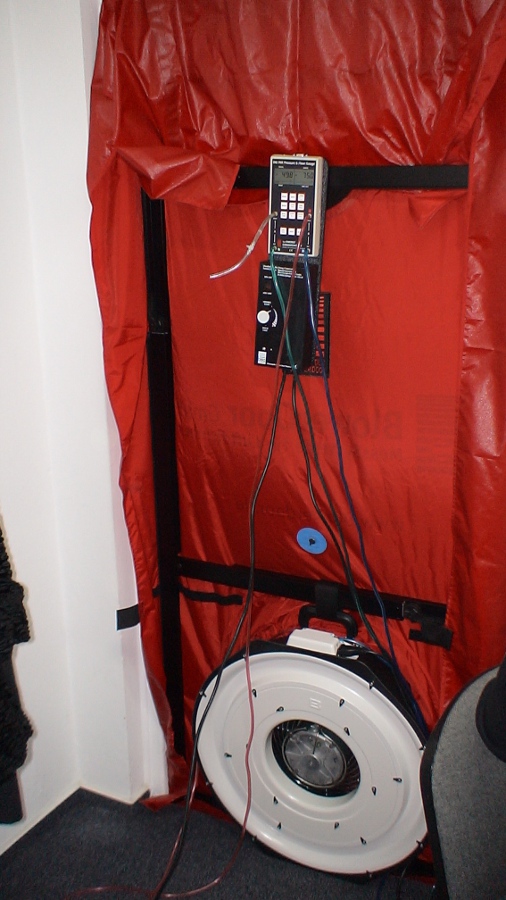

    Szukam metody na pomiar przepływu powietrza przez wentylator tłoczący i wyciągający powietrze z budynku.
    Proszę o poradę jak zabrać się do tego zagadnienia?
    Znalazłem wentylator z czegoś, co taki pomiar umożliwia, jednak nie mam zielonego pojęcia jak to działa w szczegółach.
    Mam zdjęcie owego wentylatora.
    Możecie mi wyjaśnić, jak dokładnie przebiega pomiar przepływu na tym wentylatorze lub podrzucić konkretną metodę, jak przepływ pomierzyć?

    Czy ten wentylator jest zainstalowany na kanale?

    Wentylator montowany jest w drzwiach. Działające urządzenie wyglada jak na zdjęciu. W pomiarze przepływu korzysta sie z rurek które sa na korpusie silnika i tej drugiej tak jak widać na wcześniejszym zdjęciu. Co właściwei te rurki robią i na czym polega pomiar z użyciem tych rurek?
    Wrzucam jeszcze zdjęcie działającego urządzenia. Tak to wygląda w praktyce.

    Szukaj: rurka Pitota-Prandtla.

    Czy oby napewno to co jest na zdjęciu to rurka Pitota-Prandtla?

    Tak . Przynajmniej tak to wygląda na zdjęciu .
