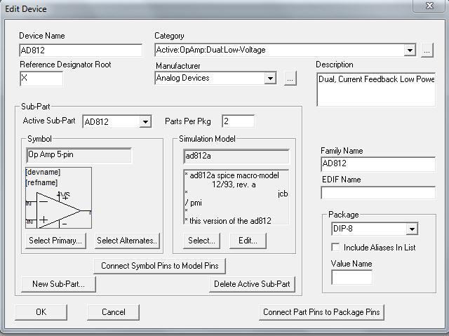

    Mam do zrobienia symulacje układu który składa się z takich elementów: BF245,BFR96 i AD812. W bibliotekach PSpice te elementy nie są dostępne. Próbowałem znaleźć je na necie ale nic nie znalazłem. Natomiast elementy te są zawarte w Altium lecz nie wiem jak wykonuje się w nim symulacje. Czy możecie coś na to poradzić np. jakaś książkę jak wykonać symulacje w Altium skąd dostać te elementy pod PSpice ? Lub może jakiś inny program ?

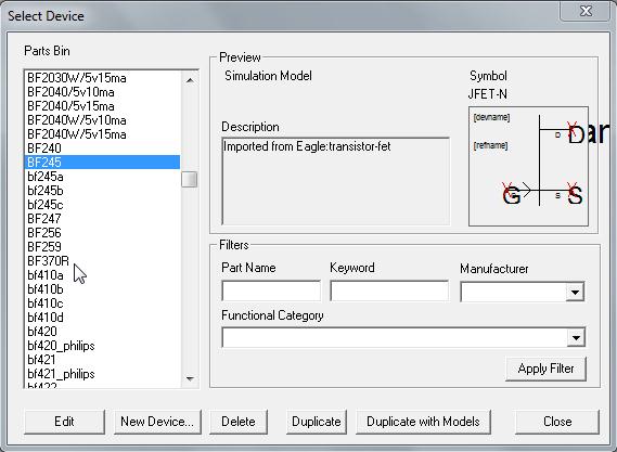

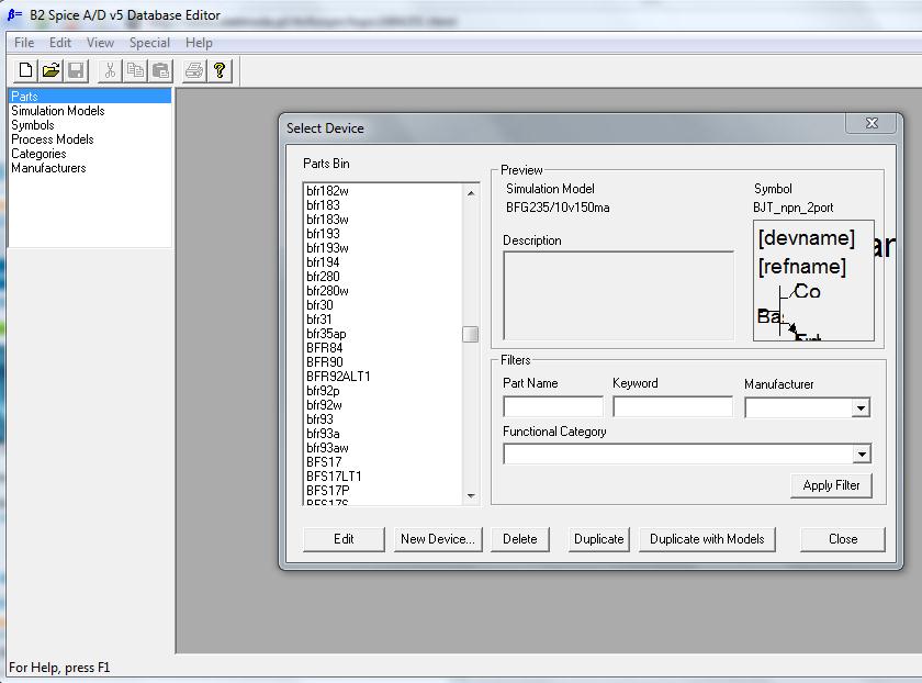

    Program B2Spice posiada w swoich bibliotekach te elementy. Współpracuje przy schematach Z Cadstarem i Eaglem.
    Nie wiem, czy w werji trial 45 dni będą te elementy w bibliotekach.
