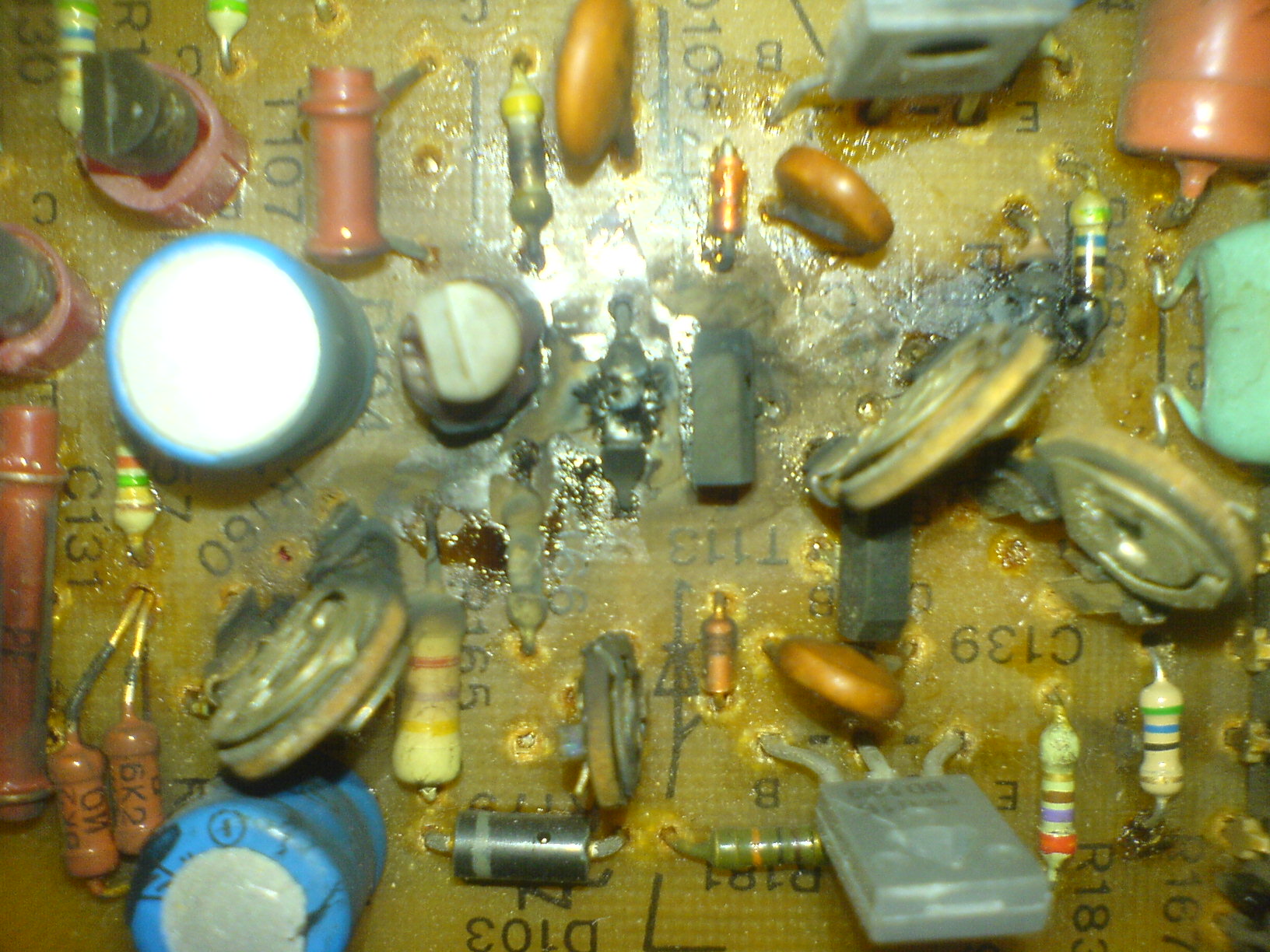

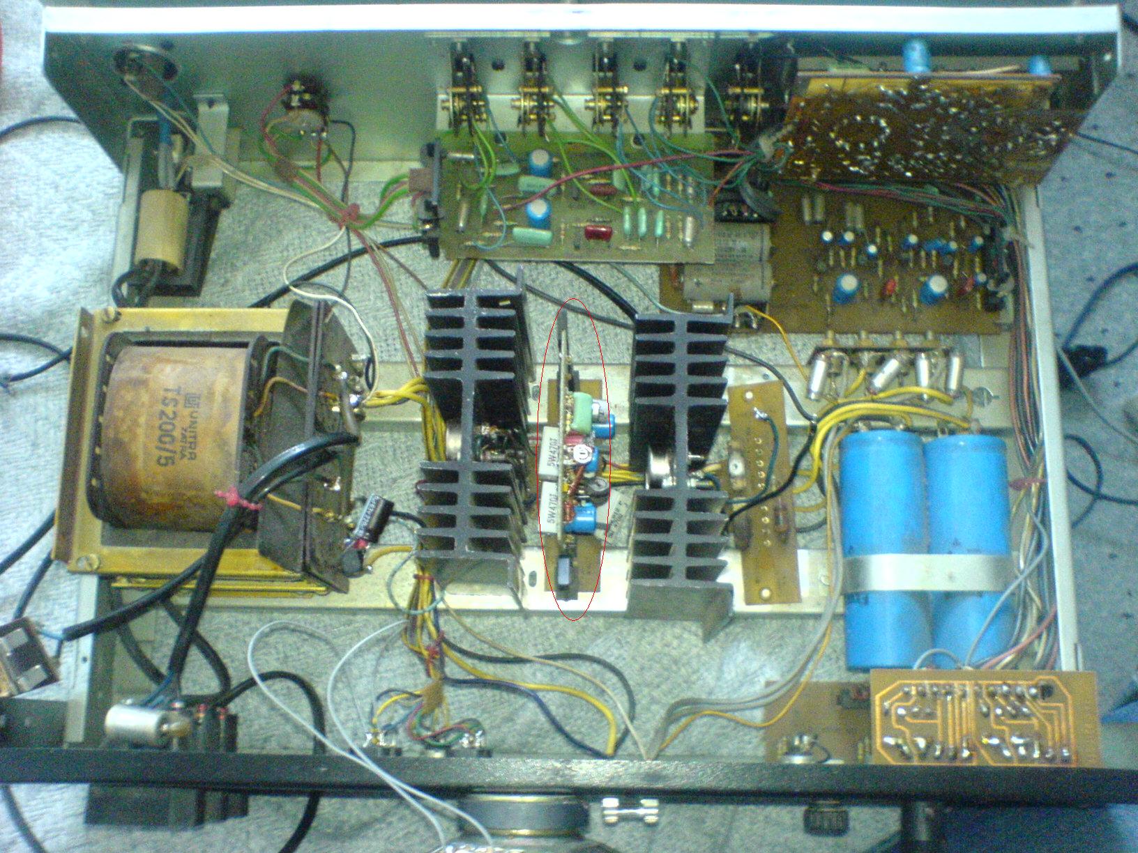

    Postanowiłem naprawić wzmacniacz unitry WS503. Zaczęło się od tego że wywaliło bezpiecznik i ktoś wstawił w jego miejsce druta... No i zaczęło się. Została spalona płytka sterująca od jednego kanału (zdjęcie), obydwie płytki te jak ja to nazywam podstawy do płytek sterujących (zdjęcie) i jeden tranzystor z czterech. Siedzą tu (wiem że nie właściwe do tego zbytnio) 2N3055. Wizualnie druga płytka jest nie popalona i sprawdziłem tranzystory na niej i też nie ma zwarć.
    Działania które podjąłem:

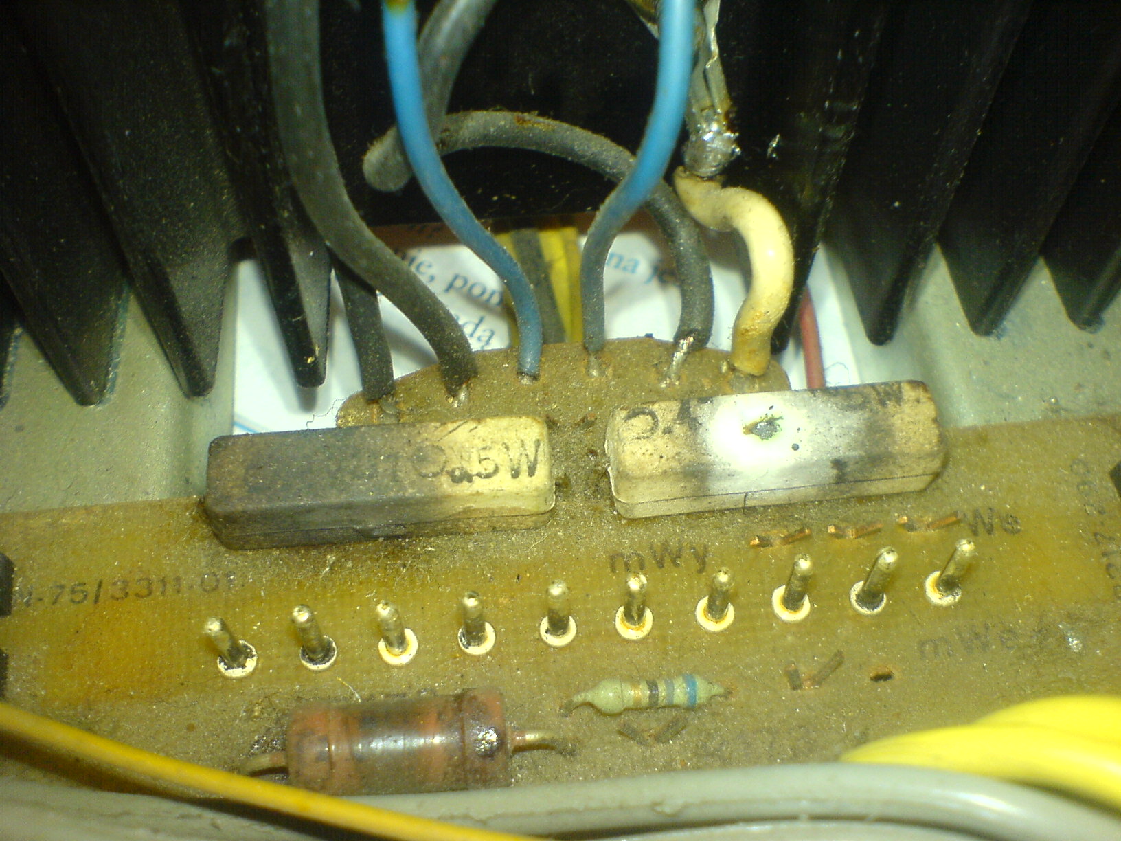

    Wymieniłem rezystory w podstawce płytki i bezpieczniki.
    Kupiłem już wszystkie elementy do drugiej płytki i będę ją trawił i lutował.
    Po próbie podłączenia na jednej płytce nie ma żadnego napięcia na wyjściu ale nie wywala bezpieczników. Ale grzeje się na płytce tranzystor T108. Sprawdziłem napięcia na tranzystorach i są chyba ok. w jednym na obudowie 48V a na drugim pod spodem na jednej nóżce jakieś 43V. Cały czas mowa o jednym kanale.
    Teoretycznie powinien grac już jeden kanał czy to dopiero gra jak już jest druga płytka?
    Rezystory w "podstawkach" wyglądały tak samo przy jednej płytce jak i drugiej.
    Proszę o pomoc co mam dalej robić. Może ktoś się spotkał już z taką sytuacją?

    Ojoj, patrząc po stanie płytki to praktycznie wszystko może być... Tak jak gadaliśmy na PW lepiej wytraw nowe płytki, a 2N3055 wymień

    Płytki niema sensu nowej trawić, ta z zdjęcia jest tylko okopcona a nie spalona.

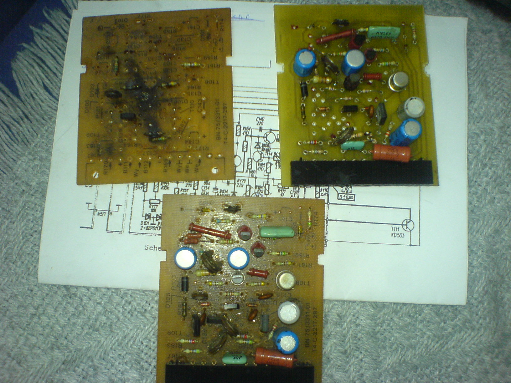

    a gdzie znajdują się tranzystory sterujące? nie na płytkach? bo na płytce to poszły tranzystory z dymem( tej spalonej). A trawię nową bo nie da sie zbytnio z tego ... zbytnio wylutowywać elementów nie uszkadzając ścieżek.

    No to tak:
    Zrobiłem całą płytkę od początku. Czyli tranzystory sterujące są dobre bo znajdują się na płytce..
    Niestety efekt marny a mianowicie po włączeniu na wyjściu bez podłączenia głośnika jeszcze jest parę mV a jak się podłączy głośnik to juz 0... wymieniłem rezystory na podstawce i nie wiem co mam jeszcze robić żeby wyreanimować choć jeden kanał... Już nie mam pomysłów co jeszcze mogło paść.

    działa tzn? podłanczam sygnał na wejście i ciiisza nagrzewają się troszkę tranzystory na . Jak są 4 gniazda wyjściowe to na pierwszych dwóch górnych ok 30mV a na dolnych 190mV. Podłączam płośnik i nie słychać nawet najmniejszego szumu/trzasku.
