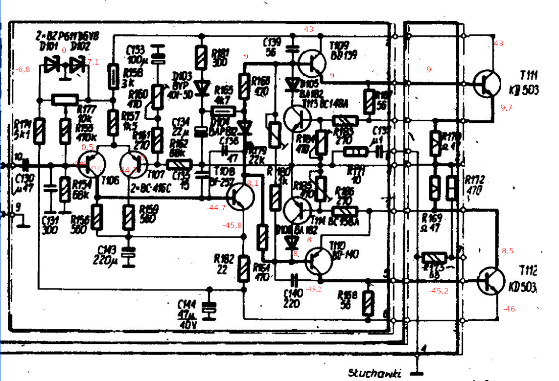

    Wracam.
    Rozebrałem wzmacniacz i przypominam w czym problem.
    Lewy kanał gra dobrze, prawy gra źle. Tym gorzej im głośniej, i praktycznie zero niskich tonów.
    Zasugerowałem się postem #10 tutaj:
    https://www.elektroda.pl/rtvforum/topic649542.html#3425910
    I zatrzymałem na pierwszym punkcie, symetryzacja.
    O ile lewy kanał ma ok 1V na wyjściu, o tyle prawy ok 8V. Kręcąc R177 co prawda coś się zmienia, ale tylko chwilowo. Nie udało mi się zejść niżej niż 7V na tym kanale. Oczywiście przy braku sygnału.
    Zauważyłem też, że gdy puszczę muzykę i wyłączę wzmacniacz, po trzaśnięciu wyłącznika zanim zgaśnie ok 0.5s gra ładnie :)
    Sprawdziłem kondensatory. Żaden nie jest przebity, więc nie ruszam. Niestety pojemności nie mam jak zmierzyć.
    Sprawdziłem tranzystory i wymieniłem na razie T113 który był uwalony aż widocznie(ale dla pewności pomierzyłem). Oryginalnie BC148A, tymczasowo BC548B, najbardziej podobny jaki miałem. Niestety to nie pomogło, nadal gra źle. Ale nowy tranzystor nie poszedł z dymem jak stary.
    T110 i T109 na pewno są sprawne. Wszystkie diody za wyjątkiem D104 też są sprawne, dla D104 będę musiał znaleźć jakiś zamiennik. Oryginalnie BAP812.
    Edit:
    BAP812 też sprawna, nie wiedziałem że to 3 diody w szeregu i miernik nie wyrobił. Ale dioda działa poprawnie, sprawdziłem doświadczalnie. Jest na niej spadek 2.1V, czyli poprawny.
  • Helpful post
    #11 17845842

    Czy próbowałeś zamienić miejscami płytki wzmacniaczy mocy?
  • #12 17845934
    Bart921
    Level 6  
    Posts: 192
    Rate: 17
    Tak. Przed zamianą źle gra prawy kanał, po zamianie źle gra lewy kanał. Na słuchawkach gra dobrze.
  • Helpful post

    Ok, odlutuj D105 i D106, następnie zmierz napięcia wzgledem masy na wyprowadzeniach tranzystorów T106, 107, 108, 109, 110, 111, 112 oraz na katodzie D102 i anodzie D101 i wpisz w poniższy schemat

    Unitra WS-503 - Serwisówka lub wartość i regulacja prądów spoczynkowych
    A i jeszcze podkreślę, że nie po przekręceniu, ale podczas samego kręcenia potencjometrem R177 wzmacniacz gra dobrze :)

    Sprawdź T108 i T109 czy są sprawne
  • #16 17846279
    Oba są sprawne. Baza- emiter i baza-kolektor, ok 800mV, w drugą stronę nie przewodzą.
  • Helpful post

    Prawdopodobnie masz słabą baterię w mierniku ponieważ wskazuje Ci trochę zbyt dużą wartość.
    Sprawdź też czy nie ma czasem przerwy w ścieżce pomiędzy wyjściem wzmacniacza a prawą (patrząc na schemat) nóżką R162 oraz pomiędzy bazą T107 a lewą nóżką tego opornika.
    Oraz czy ten opornik jest sprawny.
    Mam w ogóle słaby miernik :)
    Ścieżki są w porzadku, ale na wszelki wypadek je poprawiłem. miernik pokazuje 70k na tym rezystorze.

    Ok, a jakie są napięcia względem masy na jednej i na drugiej końcówce R162?
  • #20 17846412
    Bart921
    Level 6  
    Posts: 192
    Rate: 17
    Z lewej -0.1, z prawej 8.5V(wg schematu)

    Czy T107 jest sprawny?
    Jaka jest oporność pomiędzy bazą T107 a masą? Jeśli się zmienia to poczekaj aż się ustabilizuje
  • #22 17846515
    Bart921
    Level 6  
    Posts: 192
    Rate: 17
    Jest sprawny. Każdy tranzystor na tej płytce sprawdziłem. Uwalony był tylko T113, który chwilowo zmieniłem na BC548B.
    Przypomnę jeszcze, że wzmacniacz działa poprawnie podczas procesu kręcenia R177.
    Napięcie -0,12
    Oporność miernik pokazuje ujemną podczas pracy. -1k. Po kilku minutach nadal oscyluje.
    Symetryzację mogę regulować w zakresie 8.5V do ok 6.5V. Nie ma opcji, żeby dość do zera. Głośnik aż się cofa przy podpięciu do kanału.

    Oporności nie mierzy się podczas pracy. Wzmacniacz musi być wyłączony
    Ale nie możesz nim przecież kręcić ciągle.
    Głośnik nie powinien być podpinany dopóki na wyjściu nie będzie napięcia bliskiego zera (poniżej 0,1V)

    Oporność baza t107-masa
    miernik wskazuje 385k na najwyższym zakresie(2000k). Dalej nie spada. Jeżeli przełączę na niższy zakres, zaczyna roznąć. płytka odłączona.

    Ok sprawdź czy opornik R154 jest połączony jedną końcówką z masą. Sprawdź to omomierzem z wpiętą do układu płytką. Jedną sondę podłącz do masy kondensatorów zasilających a drugą sprawdź czy któraś końcówka tego opornika ma połączenie z tą masą. Wzmacniacz oczywiście wyłączony.

    Czy T110 sprawny? Bo z pomiarów widać to samo napięcie na bazie i emiterze. Chyba że to błąd pomiarowy.
    Jest przejście.
    Przypominam, że zamiana tych płytek powoduje zamianę uwalonego kanału.
    Dobra panowie. Wziąłem tą parę różnicową i wymieniłem oba tranzystory na BC558. Na starcie stałe na wyjściu spadło do 1.5V, bez problemu dało się wyregulować do poniżej 0.1V. Myślę, że można zamknąć.
