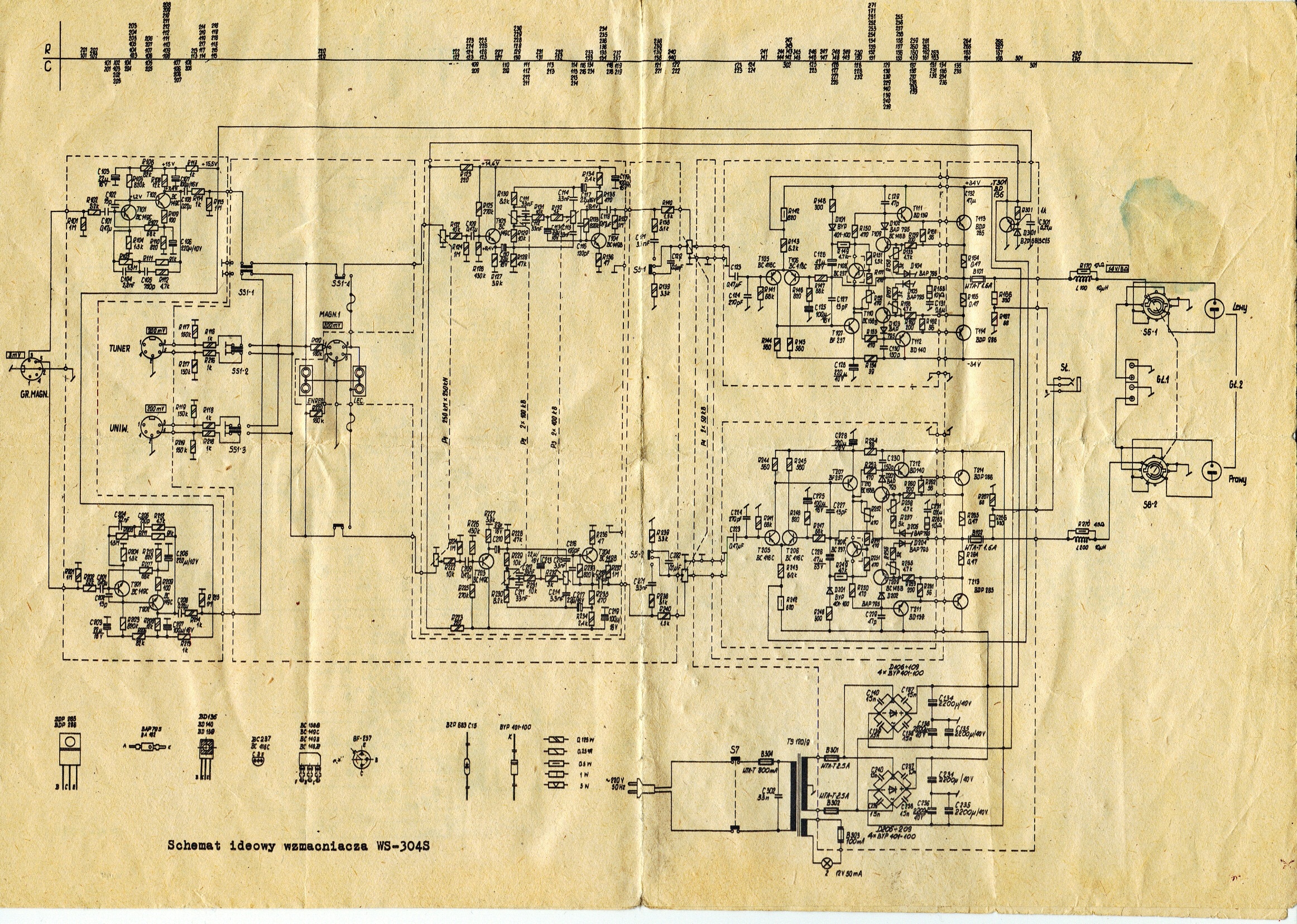

    Witam, mam problem ze wzmacniaczem WS304S. Grzeje się tranzystor T107 i na wyjściu jest zniekształcony dźwięk. Kondensatory elektrolityczne wymieniłem wszystkie. Tranzystory w większości zostały wymienione. Napięcie zasilania na końcówkę to +-35V. Schemat w załączniku.

    W tym wzmacniaczu warto porownac wartosci elementow na schemacie ze spisem elementow bo istnieja roznice .

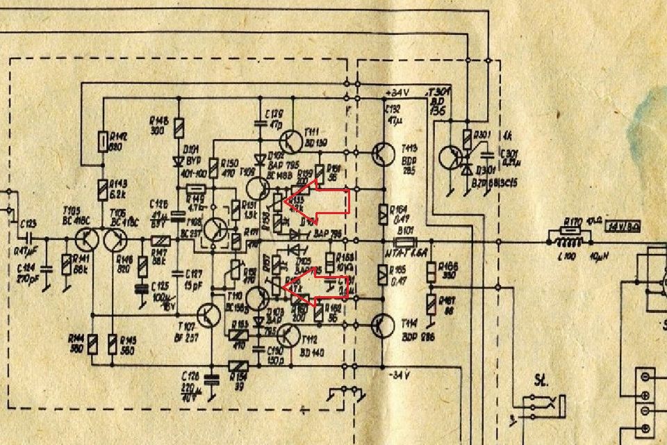

    Sprawdź lub wymień parę różnicową T105, T106.

    Ma zabezpieczenie przed zbyt dużym wysterowaniem stopnia końcowego, wystarczy odłączyć D102/D103

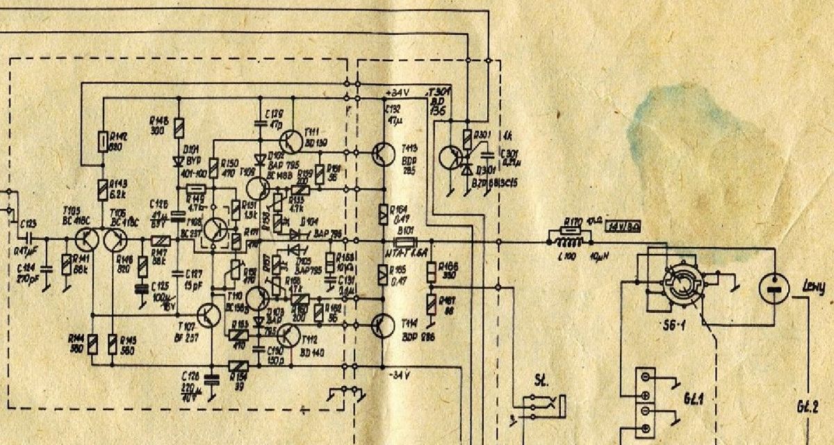

    Żeby ukrócić dalszą wymianę poglądów proponuję przyjrzeć się schematowi:

    Mimo wszystko, nadal zastanawiam się czy Autor tematu sprawdził tranzystory: T113, T114 oraz: T213, T214. :cry:

    Jedna kropka więcej... Ktoś uda, że nie zauważył, ktoś pomyśli, że tak musi być. Kreślarz kichnął i tak zostało.
    Kolega autor pisze o grzejącym się tranzystorze Q107, ale nie pisze czy jest ciepły, czy gorący. Przy prądzie ok. 6,5mA i przy 33V to zaledwie trochę ponad 0,2W. Może być wyczuwalnie ciepły.
    Niewiele wiadomo nt napięć, choćby na wyjściu, czy na rezystorach emiterowych stopnia końcowego.
    Sądząc po informacji z #3 to na wyjściu może być 0V. Jeśli tak jest to nie potrzeba wymieniać tranzystorów pary różnicowej.
    Zacząłbym od odłączenia zabezpieczeń (wystarczy na chwilę odlutować diody D102 i D103) i od wykonania pomiaru prądu spoczynkowego pary końcowej mierząc napięcia na R164, R165.
