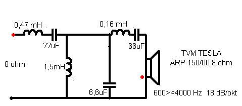

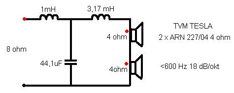

    Powracam do tematu gdyż odzyskałem laptopa i mogę pisać już po polsku. A więc tak znalazłem projekt kolumn które przypominają kolumny Tonsil Fenix link znalazłem na tym forumhttps://www.elektroda.pl/rtvforum/topic537792.html" target="_blank" rel="nofollow noopener ugc" class="postlink inline" title="" >Link.
    Z opisu wyczytałem:
    Przetworniki:
    Niskotonowy: Arn 226/07 4 ohm TVM
    Średnio-tonowy :Arp 150/00 8 ohm TVM
    Wysoko-tonowy:Tonsil Gdwk 10/80/7 EX 8 ohm
    Zwrotnice ,kable i terminale
    ZACZERPNIĘTE INFORMACJE Z POSTU WYŻEJ:
    "ZWROTNICA, KABLE, TERMINALE
    Po długo trwałych obliczeniach i studiowania charakterystyk głośników podział ustaliłem na poziomie 600Hz i 4000Hz , Charakterystyki zmierzone w Speakers Work shop. Nachylenie zboczy wynosi odpowiednio 18,18/18,18 dB/okt. Na razie się wygrzewają więc nie stosowałem żadnych tłumików. średni i wysoki w przeciw fazie tak najlepiej się układało na charakterystyce. Cewki powietrzne mierzone miernikiem indukcyjności , nawijane drutem 1,32 mm na niskie tony , na średnie i wysokie 1 mm, Cewki nawijane cienkim drutem maja duża rezystancje –co za tym idzie niższa efektywność samych kolumn i wyższe qts. Zwrotnica bardzo dokładnie wykonana , myślę że udana ."

    Czy ten zestaw będzie odpowiedni do słuchania muzyki techno dance i czasem rocka. A może byście polecili same głośniki firmy tonsil. Czy ktoś na forum skonstruował by mi takie zwrotnice.
