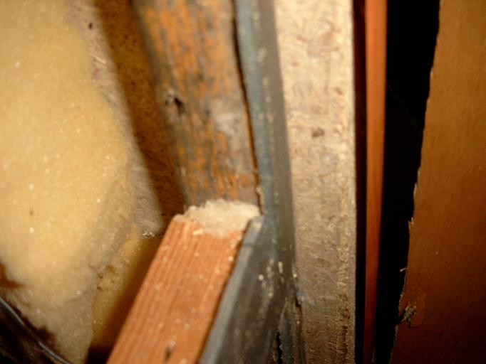

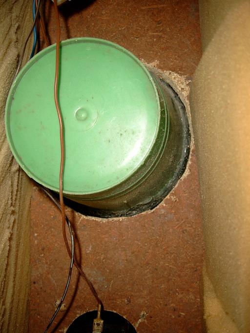

    OBUDOWA
    Płyty meblowe miałem ze starych mebli o grubości 19mm, 2 listwy wzmacniające wewnątrz, oddzielna komora na wysokotonowy – przeciw mikro wibracjom i w przyszłości zamierzam zmodyfikować gwizdka rozwiercając magnez i doklejając rurki o średnicy 2 cm i długości 10 cm, podobno głośnik o wiele detaliczniej gra, na razie jeszcze się zastanawiam nad tym. Objętość 72 l, bass reflex umieszczony z tyłu na dole kolumny (bas reflex umieszczony z przodu nie wygląda estetycznie, według mojego gustu) o średnicy 6 cm i długości 7,8 cm nastrojony na 32 Hz. Płyta przednia ze ściętymi krawędziami do ok. 35 st. Bardzo fajnie się prezentuje. Płyty skręcone wkrętami do karton gipsu co 10 cm i sklejone wikolem, zaszpachlowane szpachlą do drewna z domieszką akrylu i wyszlifowane na błysk szlifierką oscylacyjną. Miałem problemy z dostępnością forniru więc zastosowałem okleinę drewnopodobną o kolorze mahoniu (w przyszłości dam fornir), prezentuje się elegancko. Wysokość obudowy to 120cm dzięki czemu kolumna wydaje się masywna i potężna, szerokość 27,5 cm, długość 35 cm. Wytłumienie to gąbka skrojona z tapczanu pod śmietnikiem J, wytłumione zostały ściany boczne, górne i dolne. Komora na wysoki watą mineralną do oporu.

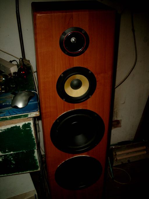

    no konstrukcja bardzo fajna, bedziesz robil do niej jakas maskownice? bo widze ze dales kolki, ogolnie audio wychodzi Ci lepiej niz ortografia ;P bez urazy ;)

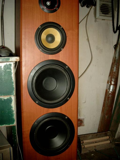

    Witam, myślę, że już teraz jest nieco za późno jednak na przyszłość mała rada: głośniki powinny być "schowane" w przedniej ściance, tzn. otwory powinny być wyfrezorane tak aby brzegi (Szczególnie wysokotonowego) schowały się w ścianie. Poza tym bardzo ładnie ;).

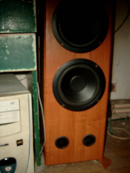

    Mam pytanie: te tweetery przerabiales? Na schemacie z foty 4 ma z tylu przymocowana tubke. I charakterystyka: sam mierzyles?

    ortografie poprawiłem, głośników wysokotonowych nie przerabiałem jeszcze, za mało czasu ,ale wkrótce to zrobię. Charakterystykę pomierzyłem u znajomego w studio. Maskownice też będę robił w lipcu

    czemu na przedostatnim zdjeciu (nie liczac tego z ch-ka) glosniki maja sa inaczej ulozone - tj sruby sa inaczej niz na pozostalych i kopulka wyglada na arvke, a na ost wysokotonowka jest kwadratowa, a nie okragla?
