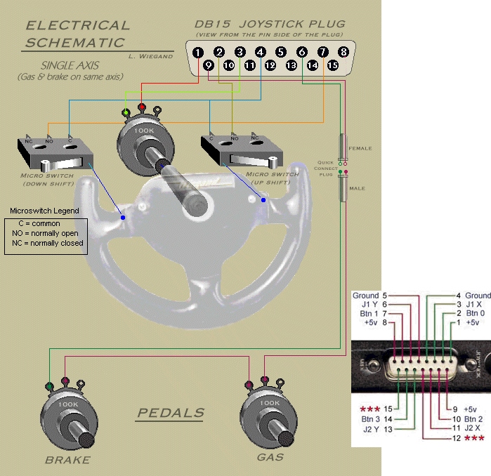

    Cześć,
    Wykonałem samodzielnie :D kierownicę do PC. Fajna jest, bardziej precyzyjna od sklepowych (wiem, bo mam też żółtego logitecha) jednak generuje drgania. Problem pojawia się już przy kalibracji w windowsie (krzyżyk w oknie testowym nieznacznie drży). Kierownica zbudowana jest mniej więcej tak: z game portu z pinu1 (+5V) leci sobie kabelek do potencjometru wieloobrotowego o rezystancji 50k i wraca do pinu 3.
    Słyszałem , że pomogło by zastosowanie kondensatora. Czy to prawda? Jeżeli tak to jaki zastosować i jak (gdzie) go zamontować?
    WIELKIE DZIĘKI ZA POMOC
    Ps. Proszę o wyrozumiałość - nigdy wcześniej nie miałem kontaktu z elektryką

    Kondensator możesz zastosować jedynie pomiędzy wyprowadzeniem suwaka potencjometru a masą. Zakładam, że przyczyną drgań nie jest słaba stabilizacja napięcia 5V. Kondensator musisz dobrać doświadczalnie w granicach 1nF do max 1uF. Jeżeli przesadzisz z wielkością kondensatora, to będziesz miał kłopoty z utrzymaniem sie na drodze w czasie "jazdy", bo kondensator spowoduje, że czas reakcji komputera na ruch kierownicy się wydłuży. Sam montowałem klientowi, który miał salon gier zręcznościowych elektrolity, aby gracze zbyt szybko nie zdobywali bonusów i częściej się kuli.

    Heh..dobre, wracając do tematu, próbowałem wkomponować w obwód kondensator elektrolityczny 2,2 mikroF. Podłączałem go równolegle ( bo szeregowo podobno kondensator przy prądzie stałym wykazuje nieskończenie duży opór - to by wogóle nie działało). Jutro kupię mniejszy kondensator tak jak poleciłeś ale czy mógłbyś dokładniej napisać w którym miejscu obwodu i jak (szeregowo czy równolegle) go wkleić?
    Jakbyś miał jakiś prosty schemacik (może być w narysowany w paincie :D ) to może byś go wkleił albo przesłał na skrzynkę kipila(_at_)neostrada.pl
    Z góry dziękuję za pomoc :)

    Najprostszy układ:
    Jak wyeliminować drgania sygnału w DIY kierownicy PC z potencjometrem 50k?

    Kipila napisał:
    No tak, ale potencjometr ma 2 wejcia ( a na twoim schemacie 3) , tak samo game port ma tylko 2 wejścia....
    Następny rysunek.
    Jak nie pomoże, to pomyśl o fotoelementach.

    Zauważ, że Pin 4 masz podpięty do Switcha pod przyciskiem, więc kondensator łączysz jednym końcem do potencjometru Pin 3), a drugim do przełącznika (Pin 4).

    Już zczaiłem ten schemat, podpiołem jak narysowałeś , ale nadal nie działa. Windows ją widzi (status - OK)ale przy próbie pokręcenia potencjometrem zrywa połączenie. Teraz mam nieco omienny problem - Worma (tego zafajdanego wirusa) i łączenie z netem jest coraz trudniejsze he he. Szykuje się formacik.
    Jutro spróbuję z mniejszymi kondensatorami i jak się uda to dam znać.

    Dzisiaj założyłem kondensator 10 pikoF i kiera już działa. Tylko, że coś tego filtrowania nie czuć... Spróbuję jeszcze z kon. około 500-700 piko. To powinno pomóc.

    A ja podłączyłem 2 potencjometry według tego ładnego rysunku i nie wykrywa :(

    Bo takiej kierownicy nie wykrywa automatycznie. Nalezy w panelu sterowania wybrac kontrolery gier a pozniej dodac bodajrze standardowy jostick (nie kierownice i nie nalezy zaznaczac nic o pedalach)

    Ptolek, jest jeszcze jedna możliwość. Niekidy na płycie głównej (szczególnie na tych ze zintegrowaną k. dzwiękową) jest osobny game port. Możesz go nie mieć wyprowadzonego do śledzia na obudowie. Wtedy w oknie konfiguracji pojawia się też wybór game portu. Sprawdź czy coś takiego jest u Ciebie. Bo jeżeli podłączysz sprawny dżoj do iinego game portu, niż ten wybrany w oknie konfiguracji to objawy będą takie jak opisujesz powyżej.
    Następnie możesz sprawdzić potencjometry (miernikiem). Być może któryś jest uszkodzony.
    Jeżeli to nie podziała to spróbuj podpiąć sie do innych pinów.
    Piny 1,8,9 i 15 mają +5V. I teraz zastosuj kombinację tych pinów z pinami: 3 (J1 ośX), 6 (J1 ośY), 11 (J2 ośX), 13 (J2 ośY) . Np. 1 i 11, 9 i 6, itd
