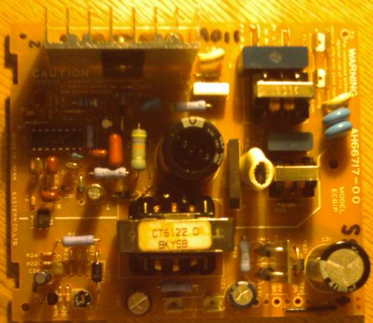

    Mam drukarkę igłową Citizen GSX-140+. Jest ona zasilana przetwornicą dającą 27V i 5V. Niestety jest przystosowana do napięcia 110V. Jak ją przerobić aby pracowała na 220V???
    Jest to przetwornica model: EC61P.

    Nie chcę stosować autotransformatorów. Nie mam schematu do niej. Zrobiłem zdjęcia może coś pomogą.

    nie mówiłem o autotrafo...są na rynku "przejściówki" wtglądają jak zwykła złodziejka,są malutkie - wtykasz dowolne urządzenie pracujące na 110V w takie cudo i jazda...do tego jest jeszcze przełącznik do urządzeń potrzebujących większej mocy.
    Wg.tego obrazka z tego co widzę musiał byś jednak trochę pokombinować z elektroniką tj.trafo,kondensatory i pewnie niektóre tranzystory ;( nie wiem czy gra jest warta świeczki...najgorzej z trafo,musiałbyś wytargać z jakiefoś zasilacza np.ATX kondensatory też tranzystory pewnie by poszły na 230V jeszcze opcja z diodami - jak widzisz trochę przeróbek i nie wiem czy nie lepiej było by skonstruować inny zasilacz lub kupić taki jaki jest w drukarkach HP na wyj.ma ok. 30V DC i myślę że Twoja drukarka by na to poszła ;) koszt np.na giełdzie ok. 10zł w sklepie kilkakrotnie więcej.

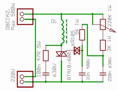

    Przed chwilą na Elektrodzie znalazłem taki schemat. Podobno to coś umożliwia osiągnięcie 110V z 220V.
    Czy jest to podobne "cudo" do tego opisywanego przez DoctorX, czy też może ma rację bytu??
    "220-110 - reduktor napięcia z 220V na 110V. Dławik w tym schemacie jest to: nawinięty do pełna kubek na rdzeniuF1001 o średnicy 25mm. Drut - DNE o średnicy 0,5 - 1mm. "
    Przepraszam autora excray za wykożystanie schematu.

    Ten schemat właśnie przedstawia "wynalazek", przed którym ostrzegałem.
    Dławik tam siedzący służy do tłumienia zakłóceń, wysyłanych w sieć zasilającą.
    Jeśli ustawi się potencjometrem wartość skuteczną napięcia tak, aby żarówkom i grzałkom na 120 V AC było dobrze (a tak właśnie są ustawione takie fabryczne "konwertery"), to wartość szczytowa "pociętej" sinusoidy prawie się nie zmieni, czyli diody prostownicze naładują kondensator w przetwornicy do prawie takiego samego napięcia, jak przy napięciu 230V "prosto z sieci" - ponad 300V DC.
    Jeśli przetwornica była projektowana oszczędnie, tylko na amerykański rynek, to raczej nie ma prawa przeżyć.
    Zamiast kombinować z tym triakiem, lepiej przeprojektować przetwornicę, jak wcześniej pisałem.
    Niestety może nie obejść się bez przewijania transformatora, a do tego potrzeba wiedzy i doświadczenia.
    Jeśli ma to zasilać drukarkę, to chyba najlepiej dokupić pasujący zasilacz na europejskie napięcie.

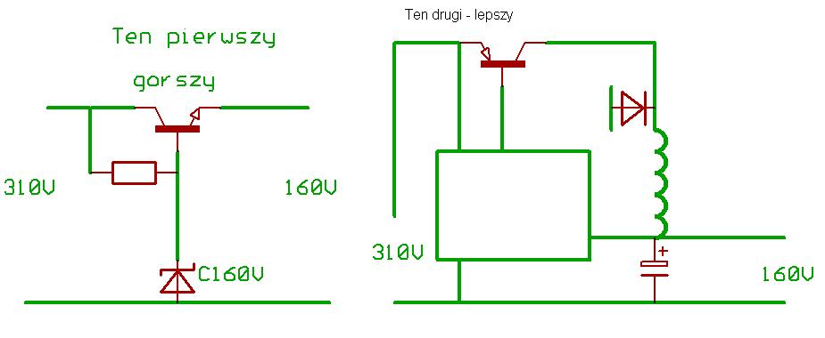

    Nie ma sprawy, nie musisz mnie przepraszać, tylko jakiegoś innego bezimiennego elektronika :) . To nie jest mój schemat - przy swoich głośno i wyraźnie to podkreślam :D
    Wszyscy tutaj chcą przerabiać układ przed przetwornicą, a dlaczegoby nie w środku. Wymieniasz diody na lepsze o ile te co masz są słabe, Dajesz kondensatory na 350V i dopiero teraz włączasz miedzy tą część a przetwornicę jakiś ogranicznik. Zaczynając od prostego stabilizatora napięcia na jakims tranzystorze który będzie ograniczał napięcie do 160V (nie polecam - duże straty na tranzystorze), do jakiejs przetwornicy - polecam. Przecież coś takiego nawet za dużo miejsca nie zajmie, a efekt będzie "murowany"
    Zobaczcie najpierw a1.jpg - gdzie to ustrojstwo wsadzic, a pozniej a2.jpg - jak mniej wiecej poinno to dzialac.
    Prooosze nie piszcie, ze te schematy nie beda dzialac i ze beda zle bo i ja to wiem. Chodzi mi tylko o idee. Kto sie zna na elektronice zalapie o co mi chodzi.
    PS1> Ten ogranicznik z trakiem ja też bym nie polecał, a co do tego odpowiednika układu scalonegi i tranzystora - no dobrze, a co z transformatorem i pozostałymi elementami? Przecież to wszystko było obliczane na 160V,. Zmienisz tranzystor, zmienisz układ , włączysz i wszystko się zhajcuje, bo trafo był na 160V, za mało zwojów - za mała impedancja - popłynął za duży prąd. Tu nie ma rady to trzeba zostawić tak jak jest, albo wywal;ić wszystko i od nowa.

    A czy nie jest tak że typowy zasilacz do urządzeń olewa to czy go zasilasz z sieci pr. zmiennego czy stałego (oczywiście impulsowy).
    Ja to widzę tak - tyrystorowy stabilizator napięcia stałego (na poziomie regulowanym (ręcznie) nie większym niż te 160 V=).
    Oczywiście tyrystor musi być wyzwalany na opadającym odcinku sinusoidy, czyli kąt wyzwalania musi być większy od 90 st.
    To można zapewnić (wówczas Umax nie przekroczy nigdy ampli. sieci).
    I teraz uzależniając kąt odpalania tyrystora od napięcia wyjściwego mamy stabilizator.
    Z tego zasilasz już swoje amerykańskie urządzenie i jego zasilacz robi to co powinien :) .
    Pozdr.

    lakrymator - masz schemat tego stabilizatora tyrystorowego??
  • #26 833517
    lakrymator
    Posty: 182
    Ocena: 16
    Jasne że mam.
    Jest on na stronie 81 J.Kania "Układy zasilania".
    Niestety nie wiem jak i czy mi wolno ten schemat wrzucić na Forum.
    Jest to jednak tylko schemat uproszczony (sama idea).
    Pozdr.
