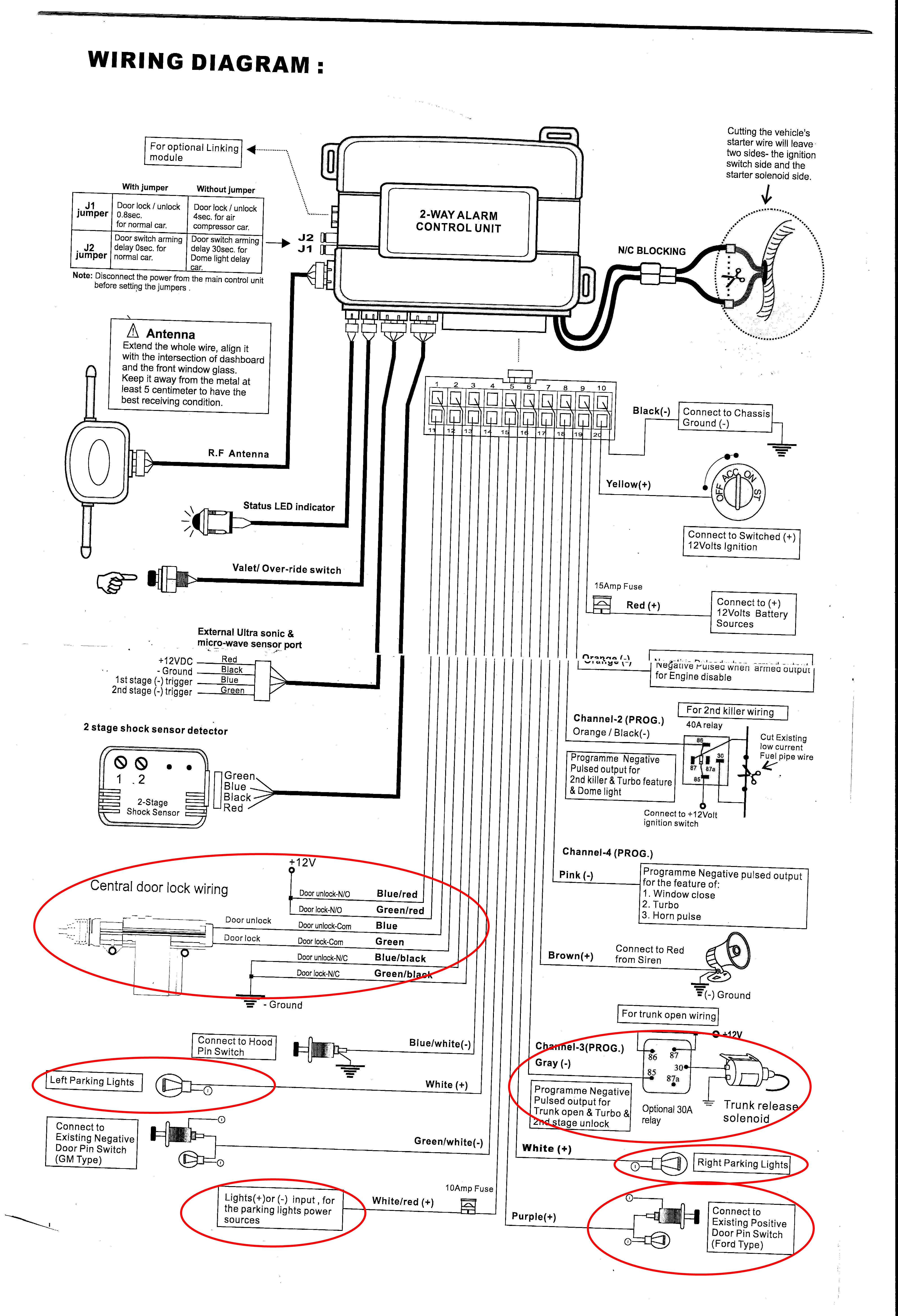

    Potrzebuje pilnie pomocy w instalacji alarmu. Bardzo potrzebuje wiedziec jak podlaczyc sterowanie swaitlami, czujniki w drzwiach i klape oraz centralny zamek. Zalaczam schemat. Jesli ktos sie orientuje bardzo prosze o informacje.

    W załączniku instrukcja w języku Szekspira do Forda Focusa 2002 D 2nd

    Dziekuje bardzo za pomoc, ale mam jeszcze kilka pytan. Zaznaczylem na diagramie na czerwono czym jestem skolowany. Postaram sie wyjasnic doglebniej moje watpliwosci:
    1. Centralny zamek: z alarmu wychodzi 6 przewodow. Jesli dobrze rozumiem to nieb/czer i ziel/czer ida po prostu do plusa, nastepnie nieb/czarny i ziel/czrny ida do masy. Wiec zostaja 2 niebieski ktory jesli dobrze zrozumialem powininen isc do position 16 i zielony do position 19. Czy mam racje?
    2. Otwieranie klapy bagaznika. Na diagramie idzie to przez jakis przekaznik. Czy moge po prostu podlaczyc szry kabelek od alarmu do czarno/zoltego kabelka z centralki od zamka?
    3. Swiatla: Na diagramie napisane jest parking lights, a wiec swiatla postojowe. Czy moge zamiast nich podlaczys sie do kierunkowskazow? Gdzie powinny isc dwa biale kabelki?
    4. Najbardziej dla mnie nie zrozumiale: przwod bialo/czerwony opisany na diagramie jako ( Lights(+) or(-) input for the parking lights power sources). Gdzie to ma byc podlaczone???
    5. Przewod fioletowy - czy to powinno byc podlaczone do byle ktorego czujnika w drzwiach?
    Z gory dziekuje za wyjasnienie i przepraszam jesli to brzmi glupio ale trche jestem confused jak to mowia.
