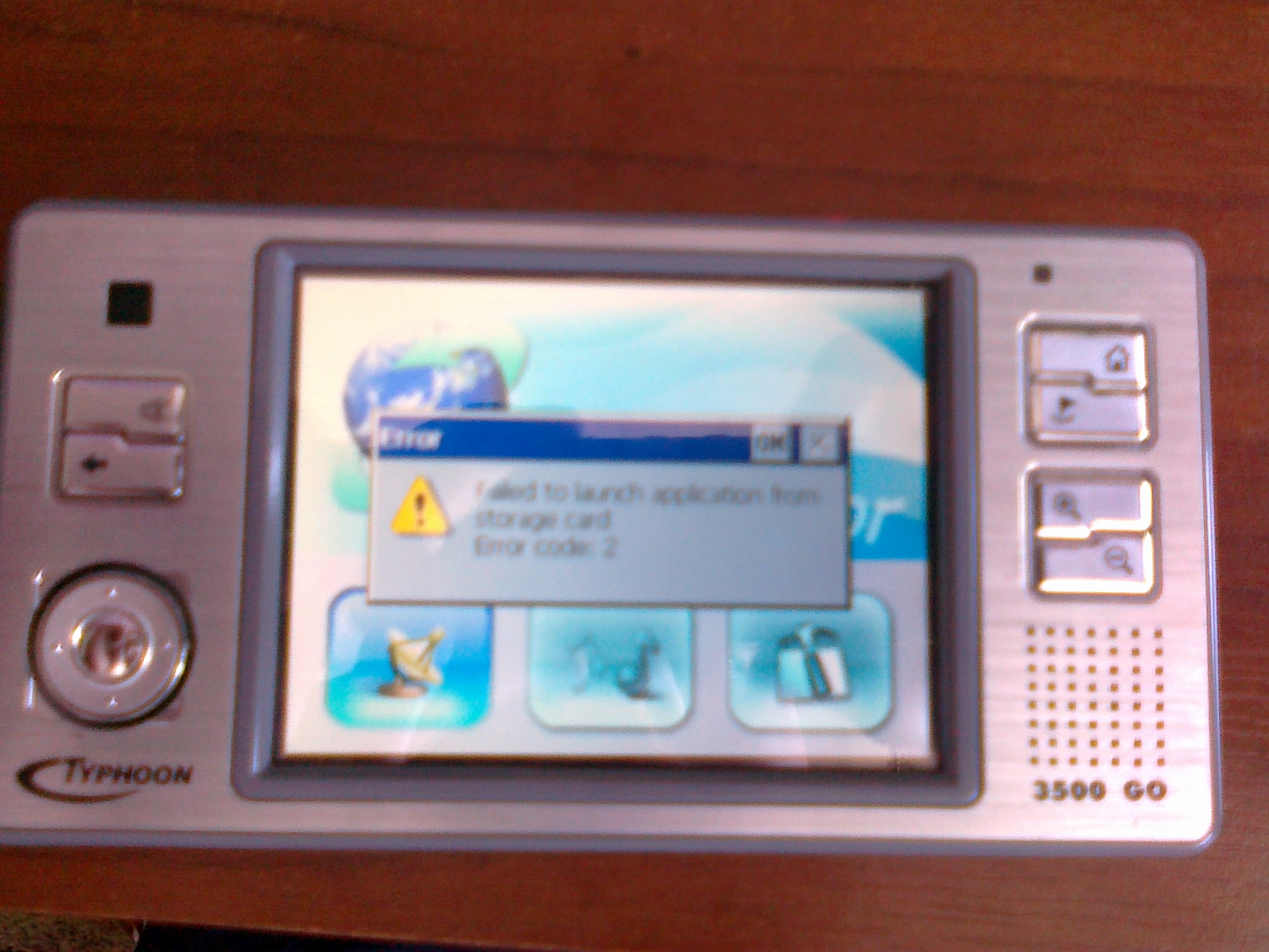

    Witam. Mam mały problem z uruchomieniem nawigacji w urządzeniu Typhoon 3500 GO. Gdy wciskam na nawigację wyskakuje mi taki błąd.
    Failed to launch application from storage card. Error code: 2.
    Typhoon 3500 GO - błąd uruchamiania nawigacji, jak wgrać nowe mapy?
    Spotkał się ktoś z takim czymś?
    I jeszcze jedno pytanie jak wgrać nowe mapy? Jakie pasują?

    Czy sprawdziłeś chociaż co oznacza ten błąd po przetłumaczeniu na język Polski? Raczej wątpie.
    Pytanie nr2 - wyszukiwarka na forum nie działa? O tym modelu było już bardzo dużo pisane np w tym temacie: https://www.elektroda.pl/rtvforum/topic556136.html

    Nie udało się uruchomić aplikacji na karcie pamięci. Czyli aplikacja się posypała?
    A żeby wgrać inne mapy to trzeba oprogramowanie złamać?
    Czy wgranie Windowsa na nowo coś pomoże?

    A na karcie jest oryginalna aplikacja czy coś innego?
    Żeby korzystać z innych programów musisz odblokować sprzęt.
    Wgranie windowsa na nowo nic nie da - to nie komputer, że się system przeinstalowuje jak się zaczyna coś poważnego dziać.

    Na karcie jest oryginalna aplikacja. Błąd wyskoczył niespodziewanie, ponieważ nic przy niej nie robiłem. Skoro wgranie systemu nic nie da to co mam zrobić? Jak ją odblokować?

    Ok udało mi się odblokować sprzęt. Dzięki żdziś. Teraz pozostaje pytanie jak wgrać jakąś navi, albo program na to.

    "wgrac jakas navi" - pojecie nieznane. Pisz po ludzku, albo nikt nie zechce Tobie pomagac.
    Najprosciej - program nawigacyjny (np. Automape Demo do pobrania ze strony producenta) zainstalowac na swiezo zformatowanej karcie SD i po wlozeniu jej do urzadzenia, uruchomic za pomoca Explorera plikow. Dokladnie tak jak program z dyskietki na komputerze stacjonarnym.
