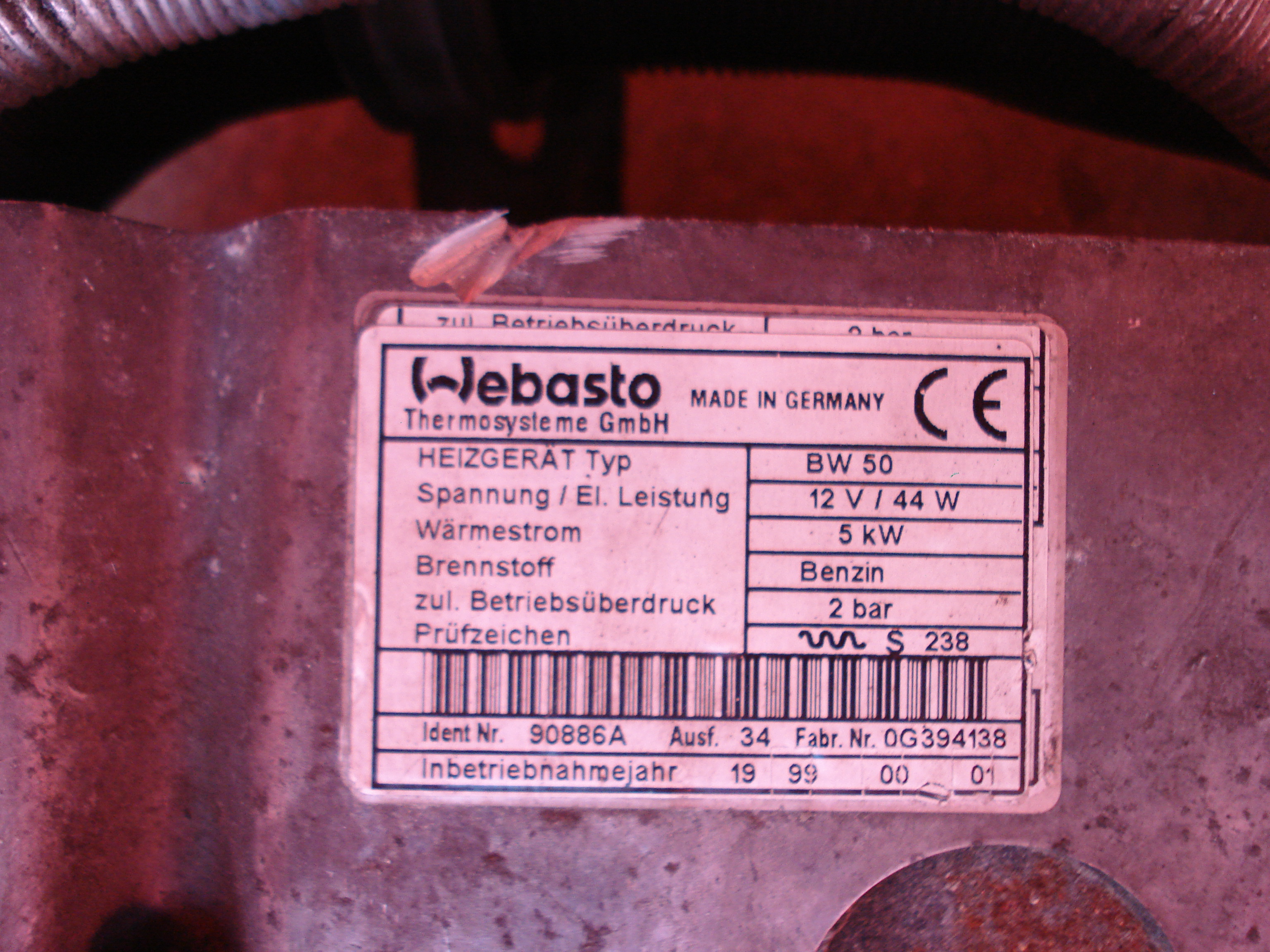

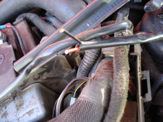

    1.Witam kupiłem webasto BW 50.
    Jestem w trakcie montażu tego urządzenia i zostały mi 2 obcięte przewody do podłączenia czarny i czerwony, które nie wiem gdzie podłączyć podejrzewam, ze trzeba je podłączyć pod klimatronika. W panelu mam obcięty jeden przewód, gdyż poprzedni właściciel wymontował webasto.
    2.Urządzenie, które miałem wcześniej było zasilane pomką paliwową a to jak sie okazało ma własny zbiornik i dwa przewody paliwowe tylko nie wiem gdzie je podłączyć?
    Czytałem, ze na powrocie do zbiornika czyli z tego co rozumiem wpinam się dwoma wężami w wąż powrotny do zbiornika?
    Jeszcze pytanie czy mogę podłączyć tą pompke od poprzedniego webasta czy nie ma takiej możliwości?
    Proszę o pomoc w tej sprawie.

    Witam ponownie, z problemem przewodów, czerwony czarny, sobie poradziłem idą one do wentylatora, wpina się je w szary przewód przy wtyczce. Interesuje mnie jeszcze jeden problem, poprzednie ogrzewanie w tym aucie było podłączone pod klimatronik lecz w tej instalacji, która kupiłem nie mam już żadnego przewodu, którego nie podłączyłem i stąd moje pytanie, muszę się tam podpinać? Proszę o pomoc w kwestii podłączenia paliwa czy nikt nie przegląda tego forum???

    Jest trochę dokumentacji (także na tym forum) do BW/DW50.
    Najczęściej wpina się je w linię powrotną paliwa, ale można też w linię zasilającą. Ten piec ma własny zbiornik paliwa, który się napełnia paliwem z powrotu.
    To wystarcza na ok 30 min pracy urządzenia.

    Przewody czarny-czerwony, grubsze od pozostałych bodajże 2,5 mm^2 są do zasilania wentylatora nawiewu kabiny. Ja mam podłączone pod 2 bieg dmuchawy.
