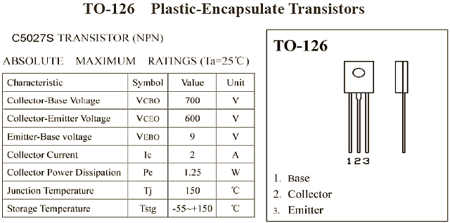

    W takim razie najpierw SG6105DZ. Zasilacz Procomp ATX LPK9-400W. Fotografować nie ma czego, ponieważ uszkodzone są dwa tranzystory na radiatorze - klucz główny i prawdopodobnie klucz przetwornicy st-by. Wszystko po pierwotnej stronie. Przy nim głównie chodzi mi o to co wstawić zamiast rozszyfrowanego przez WojtasJD(dzięki :D ) C5027S, bo domyślam się że główne klucze mogę podmienić na te D13007K.
    O! znalazłem na googlach jego "tabliczkę":
    Kilka uszkodzonych zasilaczy, zamienniki półprzewodników.
    Ew. fotografie ogólno pojętych wnętrzności zasilacza wrzucę na dniach.

    D304X - patrząc na podstawowe parametry to coś pomiędzy MJE13007 i MJE13009
    Za C5027S np. 2SC3866 i przejrzyj linki

    Mój C5027S jest w innej obudowie (TO-126) nie przeszkadza to, a pozostałe elementy sprawdziłem i są sprawne.
  • #8 8163211
    WojtasJD
    Posty: 13790
    Pomógł: 2920
    Ocena: 1587
    C5027S w TO-126 jest troszkę słabszy, TO-220 powinien chyba się tam zmieścić.
