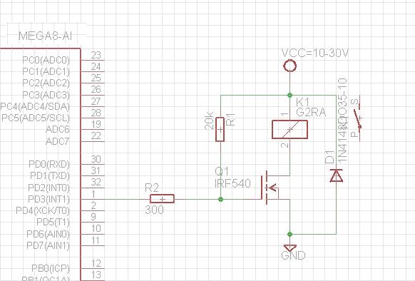

    Potrzebuję zrobić włączanie i odłączanie urządzenia(max pobór prądu 1,5A) przez atmege przy pomocy tranzystora, normalnie urządzenie ma być cały czas zasilane, czyli jak nie ma atmegi lub jak atmega daje ny wyjściu stan wysoki, ja chce tylko móc odłaczyc urządzenie wystawiajac na nożkę stan niski (ewentualnie może byc odrotnie). Zrobilem sobie taki przykąłdowy schemat i mam wątpliwośc czy nie uwale portu atmegi, poniewaz napięcie zasilające odbiornik (na schemacie przekaznik ale tylko dla przykładu) może sie zmieniac od okolo 8V do nawet 35V

    Zastosuj MOSFETA z literką L , np.IRLZ44.

    Wg mnie jest ok, R1=20k ogranicza prąd dla VCC=30V do 1.5mA, a napięcie na pinie na pewno nie wzrośnie do innego niż wysterujesz.

    Dioda jest źle podłączona. Anoda powinna iść do drenu a nie do masy.

    Z literka L rozwiazuja problem wysterowania niskim napieciem, ale nie rozwiązują problemu załączenia tranzystora bez obecności atmegi. Musze to potestować, i chyba nie obędzie sie od dołazenia opornika między masą a bramką, żeby zrobić dzielnik napięcia bo bramka mosfeta wytrzymuje chyba tylko 20V
    Tak zgadza sie, na szybko robilem schemat, załączany i tak bedzie jakiś hub lub switch

    Między G i S 'logicznego' nMOSfeta daj diode Zenera 5V6

    Jak to jest mosfet "L" to wysterowany jest w pełni przy 5V na bramce.
    Wtedy potrzebne są tylko dwa oporniki w obwodzie bramki- jeden w szereg z wyjściem procesora w celu ograniczenia prądu wypływającego z procesora do rozładowanej pojemności bramki.
    Czyli jakieś 100ohm.
    A drugi od bramki do masy- tylko w tym celu żeby tranzystor przy starcie procesora nie wariował- żeby bramka nie wisiała w powietrzu.
    Jakieś 2.2-10kohm.
    Bo pojemność bramki w normalnej pracy będzie się rozładowywać przez opornik szeregowy i dolny tranzystor wyjścia procesora.
    W przypadku stosowania zwykłego mosfeta układ jest prawie dobry- ale wartości oporników- nie.
    Dioda zenera jako ogranicznik napięcia do 5.6V powinna być wpięta między wyjście procesora a masę.
    A druga- ograniczająca napięcie na bramce- między bramkę a masę- np. 20V ale to trzeba sprawdzić w DS tranzystora.
    Wartości oporników- szeregowego i między bramką a + zasilania mosfeta będą "zgniłym kompromisem"
    Bardzo "zgniłym".

    Koncepcja prosta jak budowa cepa, odpinasz opornik R2 od bramki i podpinasz do diody transoptora a jej drugi koniec dajesz do zasilania +5V, wartość opornika możesz zostawić.
    Teraz zabierasz się za drugą stronę transoptora, emiter dajesz do masy a kolektor fototranzystora na bramkę, tu też możesz zostawić opornik, ale osobiście zmniejszyłbym go na 4,7K, jeśli planujesz wyższe napięcia zasilania to z bramki na masę dałbym zenerkę koło 9V.

    dzieki za propozycje, chybo poprostu dodam te dwie diody zenera i dopsuje oporniki, ewentualnie wersja z małym transoptorem w smd (ciasno mam na płytce).
    jednak dam tylko jedna diodę zenera(5,6V) miedzy bramka mosfeta, a masą i zastosuje taki tranzystor, który przy tym napięciu będzie w pełni otwarty

    albertb napisał:
    Najprościej to:
    1. Mosfet sterowany logiką.
    2. jeden rezystor bramka - MCU dla ograniczenia prądu
    3. jeden rezystor bramka - +5V aby bez MCU był włączony
    I masz wszystkie problemy z głowy.
    Albert
    Tylko, że ja do zasilania MCU używam 4V (chociaż przy tym napieciu tez tranzystor sie załaczy), odrębną sprawa jest to, że przy braku MCU może tez byc brak tych 4V, dlatego potrzebuję wysterowanie z tych 10-30V, myslę ze ta dodakowa dioda zenera miedzy bramka a masa wystarczy
