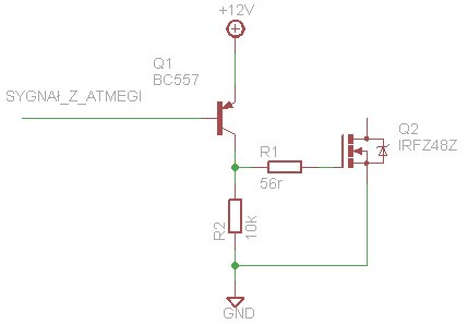

    Witam. Jestem początkujący w świecie elektroniki. Mam problem z którym nie wiem jak mogę sobie poradzić. Potrzebuję z pomocą atmegi sterować żarówką H4 (zmiana świateł : mijania-drogowe) jako tranzystory wykonawcze planuje użyć tranzystory irfz34n. Wiem że aby całkowicie otworzyć tranzystor mosfet potrzeba potrzeba wprowadzić na jego bramkę napięcia równe napięciu zasilania lub nawet większe. Niestety już zakupiłem w.w. tranzystory i jestem zmuszony ich użyć. Problemem jest wysterowanie bramki tranzystora z portu atemgi ponieważ napięcie zasilania będzie równe napięciu ładowania (~14V) a jak wiadomo port atmegi w stanie wysokim daje napięcie 5v. Tu moje pytanie, jaki tranzystor zastosować pomiędzy portem atmegi a bramką tranzystora aby w pełni lub prawie w pełni go otworzyć? Bo przy napięciu brami wynoszącym 5V występują duże straty mocy. Próbowałem z tranzystorem pnp bc557. Do puki do bazy tranzystora doprowadziłem stan niski było ok. lecz gdy wprowadziłem stan wysoki aby zatkać tranzystor on dalej przewodził. Połączenie wygląda w ten sposób że : z portu atmegi przez rezystor 1kohm steruję bazą tranzystora pnp, do kolektora podłączyłem 12v, emiter przez rezystor 56ohm podłączyłem z bramką tranzystora mosfet, źródło podłączyłem do masy a żarówkę z jednej strony do drenu a z drugiej do zasilania 12v . Myślę że zamieściłem temat w odpowiednim dziale oraz wszystko wyjaśniłem. Jeśli niewłaściwy dział to proszę o przeniesienie. Pozdrawiam Michał.

    Najprościej wymienić ten tranzystor na tzw. MOSFET logic level (zwykle w oznaczeniu występuje literka L). Taki tranzystor otwiera się w pełni przy napięciu 2-3V, więc nie ma problemu z bezpośrednim sterowaniem przez MCU.

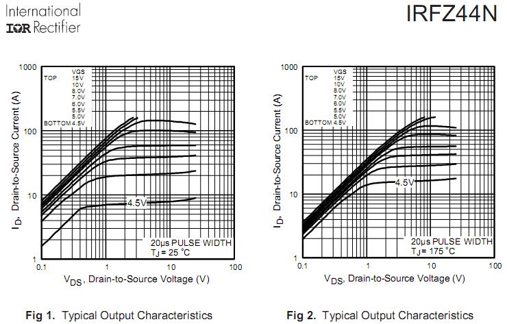

  • #11 14219324
    szymonjg
    Posty: 133
    Pomógł: 17
    Ocena: 24
    @tronics A no tak. Teraz dopiero to zauważyłem
    Ale to chyba tylko wtedy, gdy zadbamy o pełne otwarcie bramki.
    Weźmy pierwszy lepszy Mosfet IRFZ44.
    [atmega] Jak sterować MOSFETem IRFZ34N z ATmegi przy napięciu zasilania 14V?
    Mamy 2 charakterystyki. Jedna w temperaturze 25°C a druga 175°C.
    I rzeczywiście kreski odpowiadające wysokim napięciom bramki prąd przy wysokiej temperaturze są niżej, Ale przy 4,5V czy nawet 5V jest zgoła odwrotnie.

  • #16 14252667
    pawlik118
    Poziom 34  
    Posty: 2430
    Pomógł: 202
    Ocena: 609
    Jeśli PWM nie będzie wykorzystywany to proponuję schemat jak z 2 odpowiedzi, tylko bez tranzystora pnp i rezystora 1K.
    w w/w schemacie trzeba dodać mały (np 33R) rezystor w bramce tego dużego mosfeta, aby ograniczyć piki prądowe, i prąd bramki.

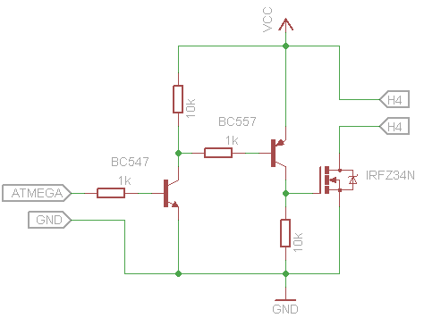

  • #17 14267212
    motomichu30
    Posty: 50
    Pomógł: 3
    Ocena: 18
    Witam. Sprawdziłem podłączenie według podpowiedzi kolegi pawlik118, pojawił się problem ponieważ tranzystor po podaniu na bramkę stanu niskiego przewodzi między emiterem a kolektorem, a gdy podam na bramkę stan wysoki to również przewodzi lecz tym razem miedzy bramką a kolektorem.
  • #18 14267386
    BlueDraco
    Specjalista - Mikrokontrolery
    Posty: 6479
    Pomógł: 939
    Ocena: 421
    Pokaż schemat, który zrealizowałeś i opisz dokładnie, co Ci się nie podoba na podstawie schematu. Nie rozumiem sformułowania "przewodzi lecz tym razem miedzy bramką a kolektorem".
  • #19 14267737
    motomichu30
    Posty: 50
    Pomógł: 3
    Ocena: 18
    Chodzi mi o to że przy stanie wyskoim napięcie z bramki przedostaje się na kolektor. [atmega] Jak sterować MOSFETem IRFZ34N z ATmegi przy napięciu zasilania 14V?
  • #20 14267916
    tmf
    Posty: 14318
    Pomógł: 2090
    Ocena: 2205
    W poście #2 masz poprawny schemat sterowania, ty z niego losowo usunąłeś elementy i masz nadzieję, że to ciągle będzie działać. Zasatanów się, ATMega może na bazę Q1 dać max 5V, czyli VBE wyniesie ok. 7V - jest to wystarczająco dużo, aby otworzyć tranzystor Q1 i prawdę mówiąc wystarczająco dużo, aby upalić wyjście z ATMega, co być może udało już ci się osiągnąć.
    Jeśli się opierasz przed prostym układem z użyciem logic-level MOSFET, to zrób przynajmniej porządnie sterowanie, tak jak, ci koledzy pokazali.
  • #21 14268062
    motomichu30
    Posty: 50
    Pomógł: 3
    Ocena: 18
    Przecież tego schematu nie wyssałem sobie z palca tylko zrobiłem tak jak podpowiedział pawlik118,
    wykonałem układ z #2 postu, działa, dziękuję więc za pomoc, spadek napięcia na tranzystorze
    mocy wynosi 137mV więc jest to do przyjęcia. Jeszcze raz dziękuję za pomoc. Pozdrawiam Michał.

  • #23 14268149
    motomichu30
    Posty: 50
    Pomógł: 3
    Ocena: 18
    Prądu nie napisałem ponieważ myślałem że jest to oczywiste bo napisałem o żarówce h4, zmierzyłem prąd i wynosi 4.2A. Tranzystor nie będzie sterował jasnością tylko zastąpi przekaźnik, częstotliwość przełączania jest tu pomijalna, chciałem wykonać uproszczony układ jak podpowiadał kolega pawlik118 z racji tego że zajmował mniej miejsca i był prostszy. Zacząłem projektować układ, jak skończę to pochwalę się w dziale DIY. Tranzystor to irfz34n a nie taki jaki jest na schemacie, po prostu taki znalazłem w bibliotece.
  • #24 14273995
    nsvinc
    Poziom 35  
    Posty: 2870
    Pomógł: 262
    Ocena: 88
