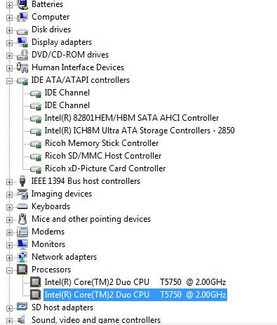

    Witam, od pewnego czasu mój laptop zaczyna się restartować wywalając błąd STOP: 0x00008086 nie mam pojęcia jaka może być tego przyczyna. Laptop używany tylko i wyłącznie do oglądania filmów i przeglądania neta, dzieje się to w rożnych porach dnia i nocy, a ten komunikat widzę po restarcie

    gdzie szukać przyczyny tego błędu?

    Zanim się zaczniesz, zgodnie z sugestią powyżej podaną, za śrubokręt brać, sprawdź czy nie jest to kwestia ustawień BIOS-u - kontrolera S-ATA i/lub uszkodzenia sterowników Intela (reinstalacja lub zmiana wersji pod rozwagę).

    Wklejam log, i biorę się jeszcze za poszukiwanie nowych sterowników.
    Use !analyze -v to get detailed debugging information.
    BugCheck 8086, {0, 0, 0, 0}
    Probably caused by : iaStor.sys ( iaStor+3a15d )

    No i z logu "wychodzi" jednak Intel (sterownik obsługi m.in. AHCI).
    Mimo to, może najpierw zajrzyj na stronę HP czy nie ma jakiegoś - oczywiście o ile nie dokonywałeś wcześniej upgrade'u - nowszego BIOS-u. O ile pamiętam to przy instalacji SP do Visty były sugestie, by dokonywać aktualizacji.

    Biosu nie aktualizowałem bo się nie znam na tym, co się tyczy sterowników to nie wiem które mam odinstalować gdzie ich dokładnie szukać
    BlueScreen STOP: 0x00008086 Vista - przyczyny restartów laptopa
    na stronie producenta też mam problem nie znajduje mi niczego, tu mała ciekawostka (na ramce monitora mam model dv6000 Entertainment Notebook PC a menadżer urządzeń pokazuje dv6700)

    Witam, właśnie przeinstalowałem Intel Matrix Storage Manager i teraz trzeba poczekać czy coś się zmieniło.
    Witam ponownie, jak na razie laptop działa już piaty dzień bez restartu, a wiec problem rozwiązany. Temat zamykam.
