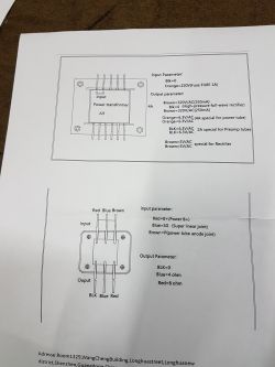

    W pakiecie prosty schemat, dość uniwersalny bo niektóre kolory kabli transformatora nie pokrywały się ze schematem. Dla mnie laika lampowego nie trudno było ustalić co jest co.

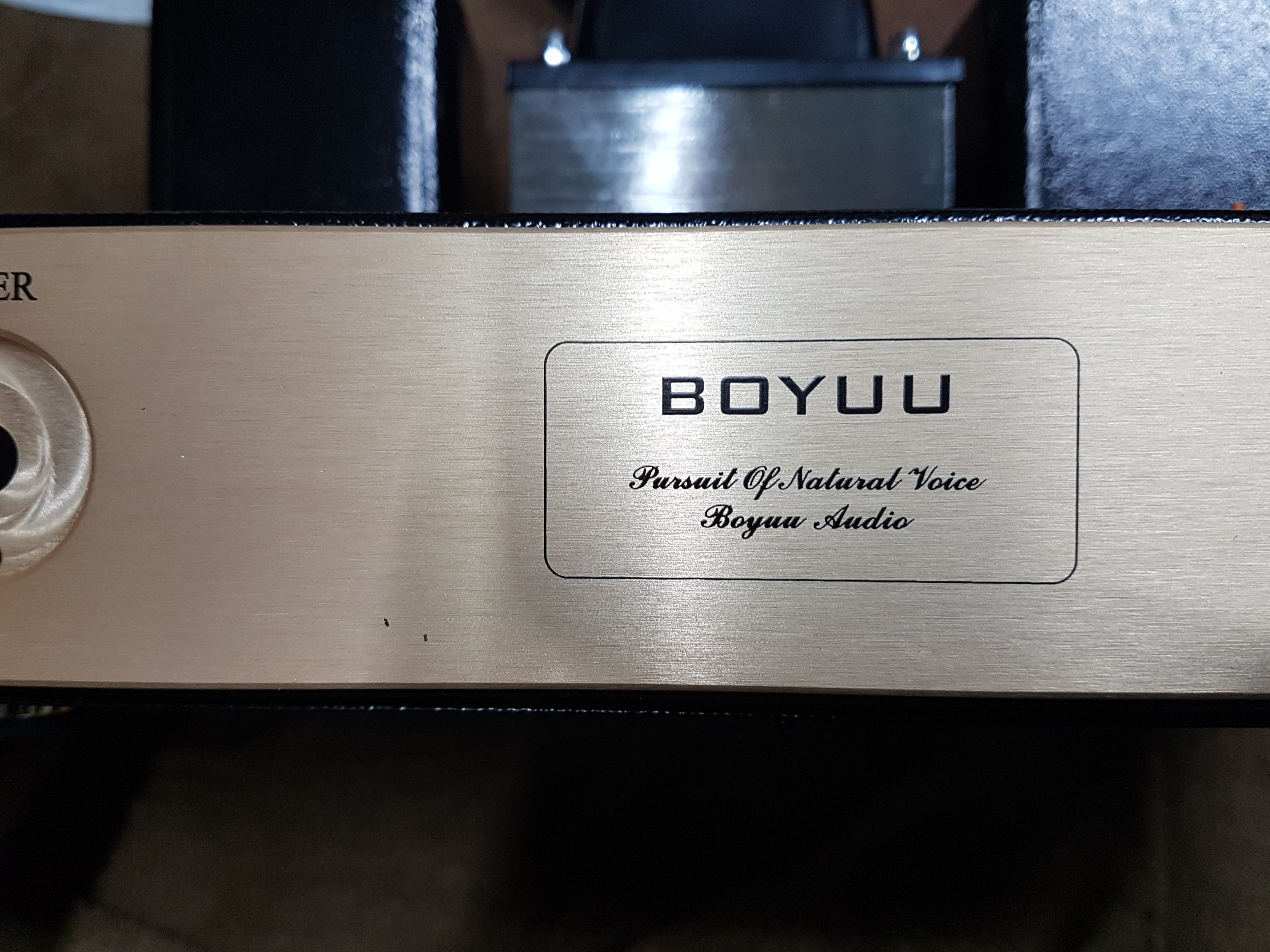

    Główny element, czyli obudowa solidnie zabezpieczona folią, a wszelkie ruchome elementy jak kabel sieciowy czy lampy przyklejone były do środkowej jej części.

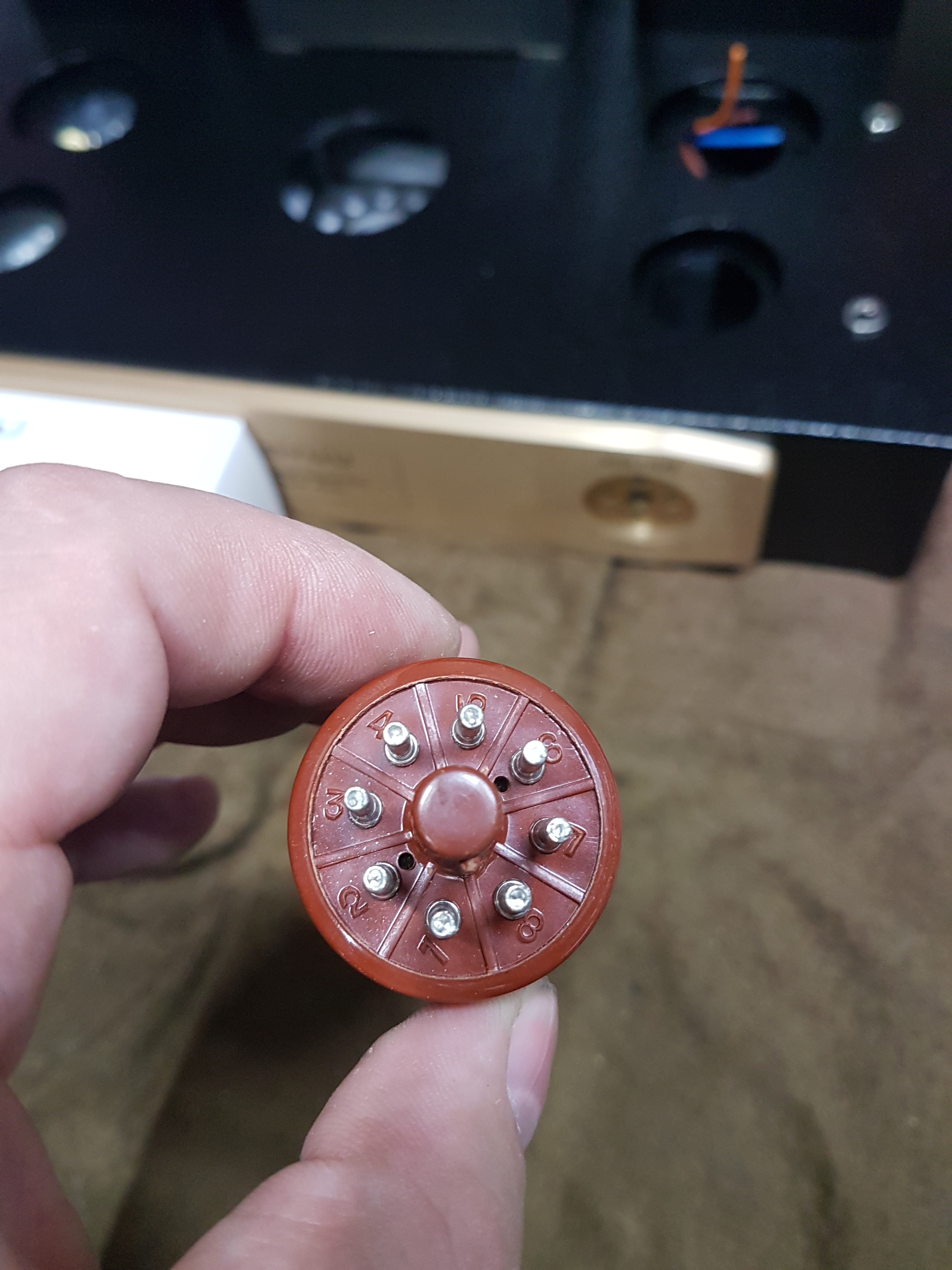

    Na początek najtrudniejsze zadanie :D Jak ustawić cokoły lamp by patrząc od przodu na wzmacniacz najlepiej się lampy prezentowały haha.
    Pracę oczywiście zaczynamy od montażu gniazd, bo mamy tu do czynienia głównie z montażem powietrznym, jak widać tylko kilka elementów jest na płytce.

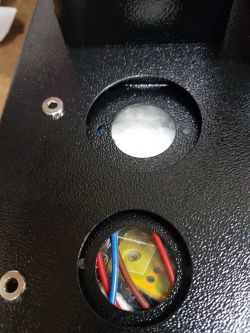

    Nie był bym sobą gdybym czegoś już na wstępie nie przerobił. Nieco droższe wersje tego wzmacniacza wyposażone są w dwa wskaźniki wychyłowe i bluetooth- opcja.

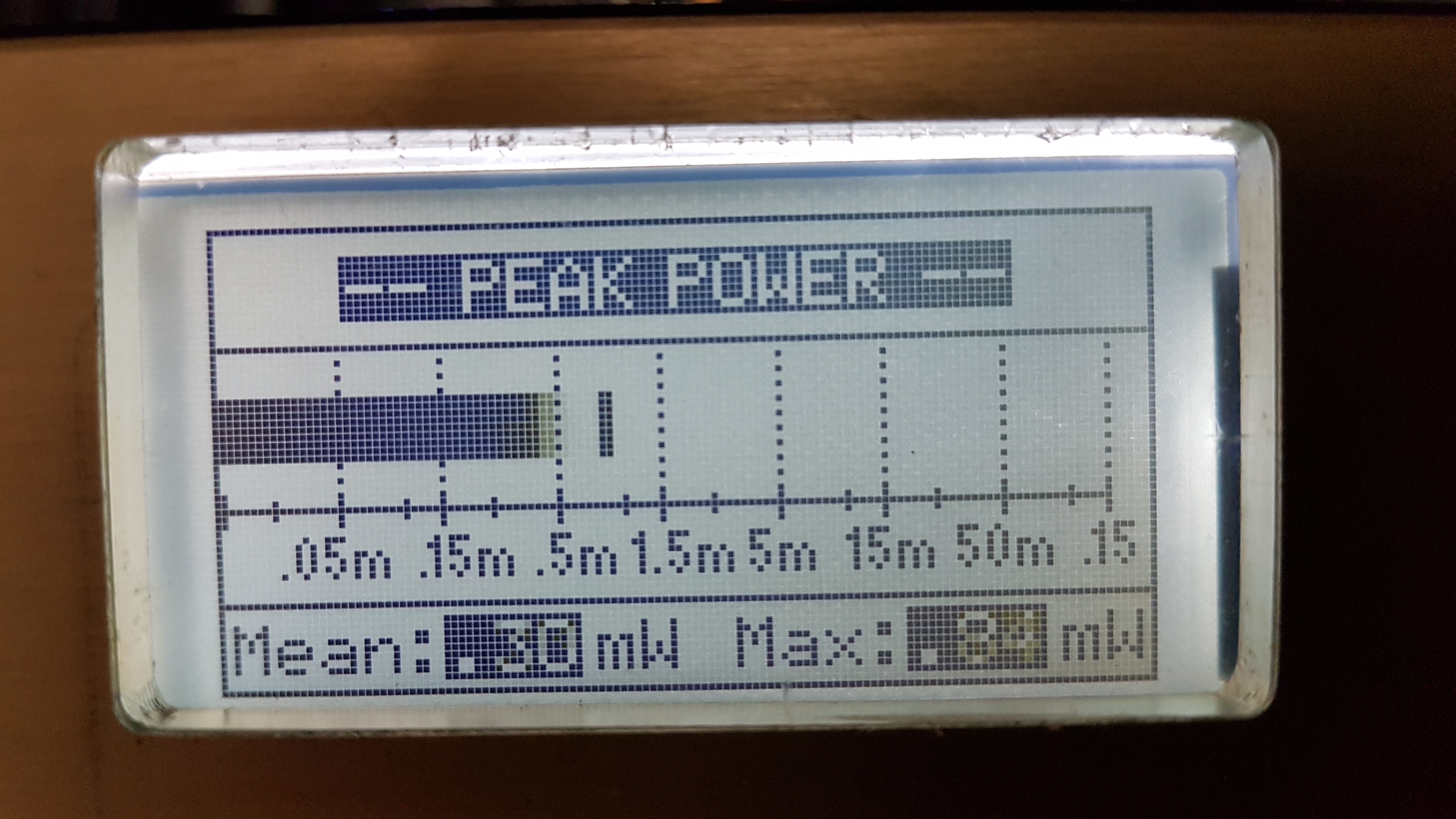

    Ja postanowiłem dodać coś nowszego co akurat w moim przypadku mierzy moc wejściową sygnału. Czy dokładnie? Nie wiem, nie mam jak tego zweryfikować.
    Panel przedni został wyfrezowany na maszynie cnc, a samo szkiełko dorobiłem metodą chałupniczą czyli szlifierka i pilniki :D Wskaźnikiem jest kit Velleman K8098- udało mi się kupić go w PL. Szkiełko jest z odzysku więc ma różne niedoskonałości, doszlifowane na wcisk. W planach jest jeszcze dołączenie modułu zdalnego sterowania głośnością i zasilaniem- Kit AVT 3222, oferuje on możliwość użycia dowolnego pilota, zawiera w zestawie potencjometr z silnikiem. Trudność będzie polegała na doborze oporności potencjometru. Poniżej kilka fotek z prac nad wzmacniaczem.
    Wzmacniacz lampowy na EL34B z Chin Wzmacniacz lampowy na EL34B z Chin Wzmacniacz lampowy na EL34B z Chin Wzmacniacz lampowy na EL34B z Chin Wzmacniacz lampowy na EL34B z Chin Wzmacniacz lampowy na EL34B z Chin Wzmacniacz lampowy na EL34B z Chin Wzmacniacz lampowy na EL34B z Chin Wzmacniacz lampowy na EL34B z Chin Wzmacniacz lampowy na EL34B z Chin Wzmacniacz lampowy na EL34B z Chin Wzmacniacz lampowy na EL34B z Chin Wzmacniacz lampowy na EL34B z Chin Wzmacniacz lampowy na EL34B z Chin Wzmacniacz lampowy na EL34B z Chin Wzmacniacz lampowy na EL34B z Chin Wzmacniacz lampowy na EL34B z Chin Wzmacniacz lampowy na EL34B z Chin Wzmacniacz lampowy na EL34B z Chin Wzmacniacz lampowy na EL34B z Chin Wzmacniacz lampowy na EL34B z Chin Wzmacniacz lampowy na EL34B z Chin Wzmacniacz lampowy na EL34B z Chin Wzmacniacz lampowy na EL34B z Chin

    Ten wskaźnik LCD dla mnie nie pasuje do wzmacniacza lampowego.
    Ładne duże analogowe wskaźniki UV, wyskalowane w W lub wskaźnik na lampach IN-13/IN-9

    Zamysł właśnie był taki żeby był ,,inny" niż wszystkie. Chciałem połączyć stare z nowym. Mi akurat baragraf odpowiada, można przyciskiem zmienić na słupki i jeszcze na coś- musiał bym w instrukcję zerknąć.
    Dokładając parę złotych można kupić wersję ze wskaźnikami wychyłowymi i wykończeniem frontu drewnianym elementem- przynajmniej tak wyglądał na zdjęciach.

    tak sobie patrze na schemat, dwie polowki triody polaczone rownolegle - mozna ale po co?
    Taki uklad SE z EL34 to raczej wydajny kaloryfer. Brak sprzezenia zwrotnego.
    Ten potencjometr 5k to do czego? Wlacznik zasilania ? oraz 100k to jako wejsciowy ?

    Sprzężenie zwrotne można dorobić- kwestia dwóch elementów, Wypatrzyłem je w innych konstrukcjach. U mnie jest rezystor na masę aktualnie, zapewne przy montażu zdalnego sterowania dołożę sprzężenie.
    Jak zauważyłeś potencjometr z włącznikiem jest włącznikiem :D
    Ograniczyli mu tylko możliwość dalszego obrotu. Tak, na wejściu sygnału dali 100kΩ, działa więc nie zmieniałem.
    Lampa na wejściu istotnie ma wejście i wyjście równolegle, zapewne po to żeby cała ,,świeciła" Zastanawiałem się co by się stało jakbym podpiął osobne wejścia i dał 4 kanałowy potencjometr głośności. Przełącznik z tyłu obudowy stał by się zbędny.

    chodzilo mi o to ze to tez marnotrawstwo lampy ale twoja sugestia o miksowaniu jest jak najbardziej ok. Kiedys w ukladach lampowych byly takie rozwiazania do miksowania sygnalow, wspolne obciazenie w anodzie i gotowe.
    Bias masz na rezystorze 500ohm pewnie tez sie grzeje, dla EL34 chyba lepiej dac dodatkowe zrodlo napiecia regulowanego. Sprzezenie powinno poprawic brzmienie kosztem niewielkiego spadku wzmocnienia, chodzi mi o uklad z katody triod do transformatora wyjsciowego.

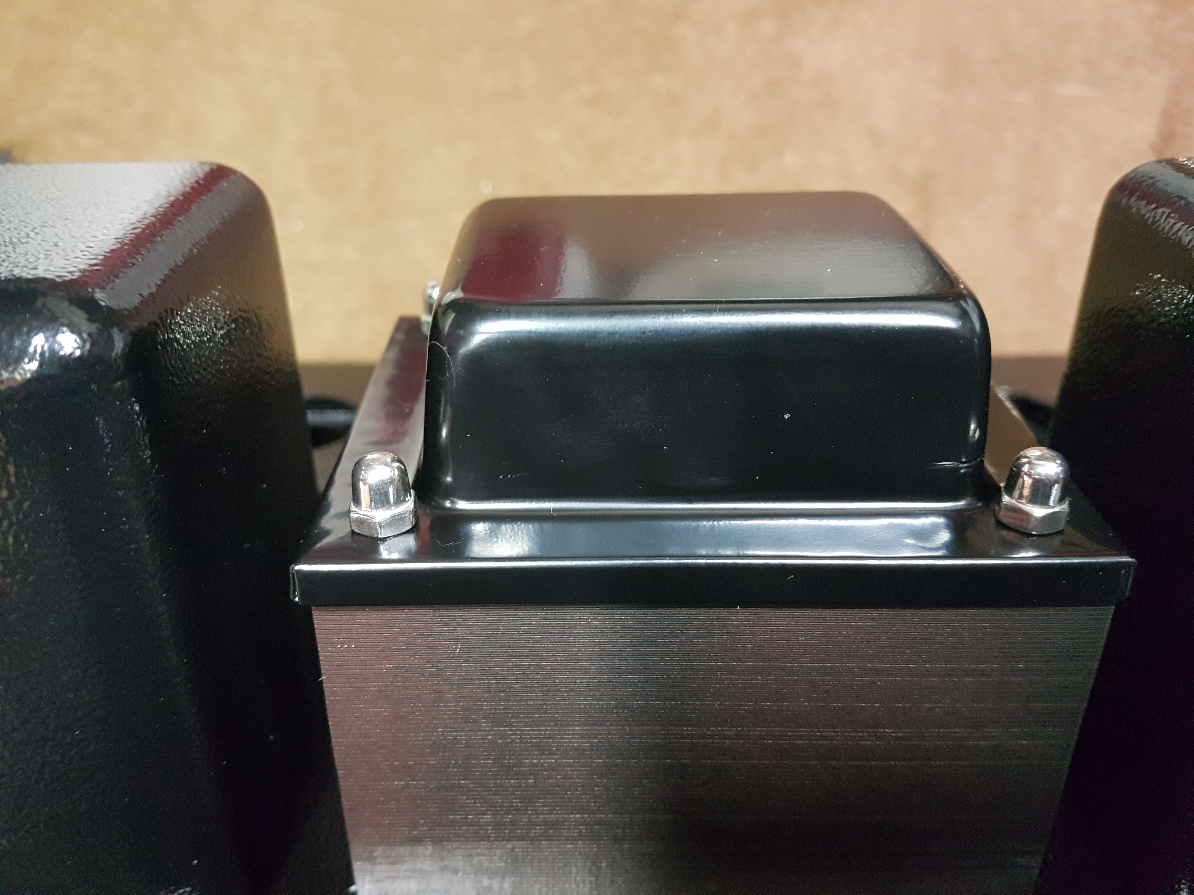

    A tak jeszcze dopytam przy okazji, czy tylko mnie drażnią wystające transformatory czy lampy na zew.? Czy ja jakiś niereformowalny jestem...
    Nie jesteś w tym sam, też tak mam.
    (Dlatego bardzo mi podchodzi wizualnie projekt z jednego linku, które wcześniej przytoczyłem.)
    Wydaje mi się że chodzi tu głównie o to by wyeksponować i zaakcentować, posiadanie wzmacniacza lampowego. Ale to tylko moje zdanie.

    Słucham na około 30% głośności już ponad pół godziny i trafo zimne- nagrzewa je jedynie stojąca przed nim lampa. Może te pierwsze godziny pracy na nowych lampach bardziej trafo obciążało?
    Co do schowania lamp do środka- można ale będzie to wielka obudowa bo lampy się dość efektownie grzeją. Z małymi lampkami to można tak zrobić, ale ELki, KTki itp. to jak miały by być schowane to potrzebna wielka pucha inaczej się tam ugotują.
    Drażni was ten wyświetlacz :D Taki to kontrowersyjny plan miał być. Drugiego takiego na całym świecie nie znajdziecie, a z wycieraczkami to na tiry :D
    Też się zastanawiałem czy użyć fabrycznej obudowy, czy ją sprzedać. Mam kilku segmentowy zestaw Technics i przez myśl mi przeszła taka opcja że użyję obudowy właśnie tej marki by wizualnie tworzyła całość. Lampy umieścił bym poziomo, a górna obudowa była by cała wentylowana. Dokończę ten projekt, ,,zjem zęby" i następny już będzie lepszy.

    Zerknąłem jeszcze na ten schemat wzmacniacza i przyszła mi do głowy taka myśl. Czy ta lampa V5, to przypadkiem nie jest tylko po to aby wyeksponować jedną efektywną lampę więcej , a tym samym podnieść koszt tego urządzenia. Wystarczyło tam zrobić znacznie tańszy prostownik półprzewodnikowy. Na ''lampowe" brzmienie wzmacniacza, przecież nie ma to wpływu, a koszty urządzenie i jego eksploatacji z tą lampą wyższy.
  • #27 17892851
    Janusz_kk
    Posty: 5872
    Pomógł: 228
    Ocena: 1480
    Nie
    tytka napisał:
    efektywną
    tylko efektowną, bym rzekł.
    Poza tym łączenie równolegle triod na wejściu jest bez sensu, można było z jednego stopnia
    zrobić dwa i dodać sprzężenie zwrotne, a między stopniami lekką regulację barwy.
  • #28 17892948
    tytka
    Posty: 767
    Pomógł: 8
    Ocena: 1842
    Tak , chodzi o efekt wizualny.
    Co ciekawe ze schematu wynika że lampa V5 pobiera około 20W na żarzenie.
    Ja na miejscu konstruktora wstawił bym zamiast niej, np wskaźnik poziomu stereo na dwóch takich "lampkach" jak na tej fotce, efekt byłby chyba lepszy.
