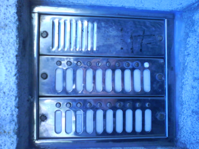

    Witam , mam wymienić kasetę główną w bloku , na cyfral dwu przewodowego ale obecne unifony działają na trzech przewodach. Czy muszę również wymienić unifony czy kupić centralkę na 4 przewody. Proszę o poradę. Pozdrawiam.

    Z reguły domofony są 6,5,4 lub 2 przewodowe jak w cyfralu.Jeżeli zmienisz kasetę na 2 przewodową cyfrala to unifony też pracujące w tym systemie
  • #3 8219918
    Ircys
    Specjalista Domofony
    Posty: 6959
    Pomógł: 1340
    Ocena: 2078
    Nie tu gdzie trzeba patrzysz na ilość przewodów. Te 3 przewody, o których Ty wspominasz (widać je na zdjęciu-lutowane) to przewody tylko do słuchawki (mikrofon+głośniczek). Ciebie interesuje to co jest podłączone
    do zasisków śrubowych i z tego co widzę to jest to 5 przewodów.
    Jeżeli chcesz załozyć w to miejsce system Cyfralowski to musisz się liczyć
    z wymianą unifonów na np. : http://www.cyfral.pl/cyfral/unifony_analogowe.html lub Urmet 1131/cy.
    Jeżeli chcesz zachować unifony a wymienić tylko kasetę to możesz kupić
    np. kasetę Urmet:
    http://tinyurl.com/34uyjqy +
    http://tinyurl.com/3x7waxx
    lub coś co dokładnie masz:
    http://www.fimpro.com.pl/kasety.php
    Należy jeszcze sprawdzić centralkę-zasilacz, który powienien być gdzieś w budynku czy jest dobry. Jeżeli nie to polecam np. Urmet 18A1
    http://tinyurl.com/32whatn

    Zmieniłem na cyfrala kasetę i unifony, na dwa przewody.
