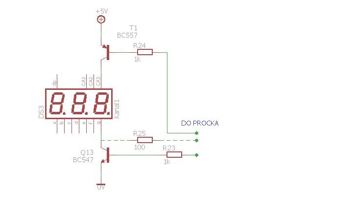

    Witam proszę o sprawdzenie wartości merytorycznej schematu który sam projektuje i rysuje w eaglu i wytkniecie błędów narazie mam mikro kontroler i wyświetlacz do nie go podpięty wyświetlacze mają być multipleksowane;]

    Wszystko źle.
    Sygnały sterujące z procka doprowadź do baz tranzystorów poprzez rezystory 1k. Jeżeli to jest wyświetlacz z W.A to tranzystory włączające poszczególne cyfry powinny być typu pnp.
    Brak zasilania układu.
    Przykład jak to zrobić.
    Sprawdzenie schematu termostatu w Eagle: mikrokontroler i wyświetlacz
    Zamiast dolnego tranzystora (npn) możesz doprowadzić sygnał bezpośrednio do procka przez rezystor 100R

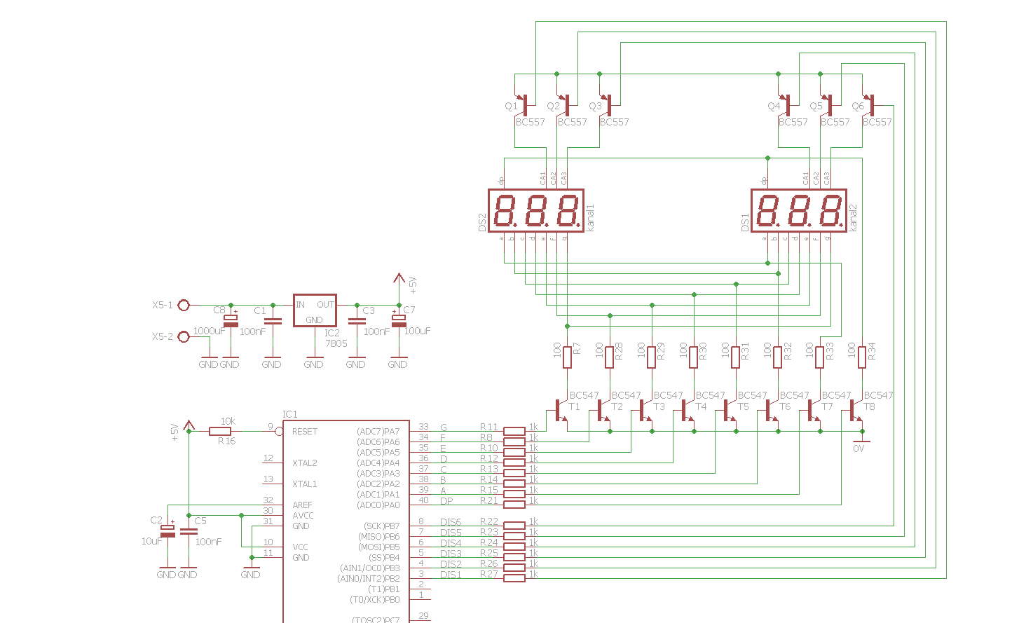

    Proszę o sprawdzenie kolejnej wersji
    -dodano zasilanie oparte o lm7805
    -podciągnięto zasilanie pod procek
    i mam pytanie czy dobrze podciągnąłem zasilanie pod procek bo po przeczytaniu kilku tematów na ten temat na elce dostałem mętliku
    • termometr3.rar (21.91 KB) Musisz być zalogowany, aby pobrać ten załącznik.

    Może zamiast tylu niepotrzebnych tranzystorów i rezystorów w bazach, stosowanych do przełączania katod wyświetlaczy LED zastosujesz jeden układ ULN2003 ( itp.) Prostsza płytka, mniej połączeń, a jeżeli będziesz chciał sterować bezpośrednio to wyciągasz układ, robisz mostki i po sprawie. Również górne tranzystory możesz zastąpić układem UDN2984(itp.)

    Proszę o sprawdzenie ogólne
    a w szczególności
    - zasilania mikro kontrolera
    -podłączenia wentylatorów (będą sterowane PWM)
    -podłączenia przekaźników
    • untitled.rar (49.69 KB) Musisz być zalogowany, aby pobrać ten załącznik.

    Zasilanie prawie dobrze, wejście AREF przez kondensator 10u do masy.
    Typowy układ sterowania przekaźnika, Twój jest strasznie zagmatwany.
    Jeżeli stosujesz sterowanie PWM wentylatorów to podłącz do wyjść do tego celu przygotowanych (OC1A,OC1B itd.)
    Postaraj się tak rysować schemat.

    cóż schemat dużo czytelniejszy;] że też chciało Ci się poprawiać ale ten mój układ sterowania przekaźnikiem też się nadaje czy lepszy twój? ja mam 2 tranzystory;]

    Przerobienie tego schematu zajęło jakieś dziesięć minut, dlatego to zrobiłem.
    W projektowaniu chodzi o to by układ był jak najprostszy. Układ włączania przekaźnika można zbudować nawet z dziesięciu tranzystorów i dwudziestu rezystorów ( taki przykład z powietrza) ale pytanie: po co? Jeżeli to samo zadanie spełni jeden tranzystor.
