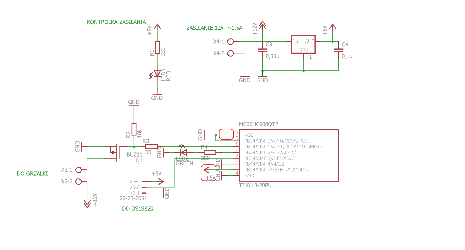

    Oto moje pierwsze dzieło- sterownik termostatu na ds18b20 i hc08mc908qt2.
    Udało się nawet uruchomić wizualizację, oto efekty
    [eagle] Schemat i płytka do termostatu do sprawdzenia.
    Sprawdźcie co skopałem:D
    • termostat.rar (30.98 KB) Musisz być zalogowany, aby pobrać ten załącznik.

    Witam przejrzałem schemat i wydaje się ok.
    Moja uwaga taka, widziałem, że masz rozproszone elementy i wybrałeś średnią grubość ścieżek. Możesz pogrubić ścieżki przez tam gdzie popłynie duży prąd (połączenia zasilające 12V). Masz miejsce wiec możesz to zrobić. Ścieżki sygnałowe mogą być takie jakie są.

    Schemat który przedstawiłeś posiada kilka błędów.

    Nie podłącza się wejścia Reset, bezpośrednio do +5V, tylko poprzez rezystor 10k.
    Masz źle podłączone +5V(VCC) do TINY13-20PU.
    Niepotrzebnie podłączasz niewykorzystane wejścia do masy.
    Brak rezystora 4k7 podciągającego wejście DATA(DS1820) do +5V.
    Całość schematu powinieneś przerobić, bo masz wszystko narysowane na opak, z góry na dół.

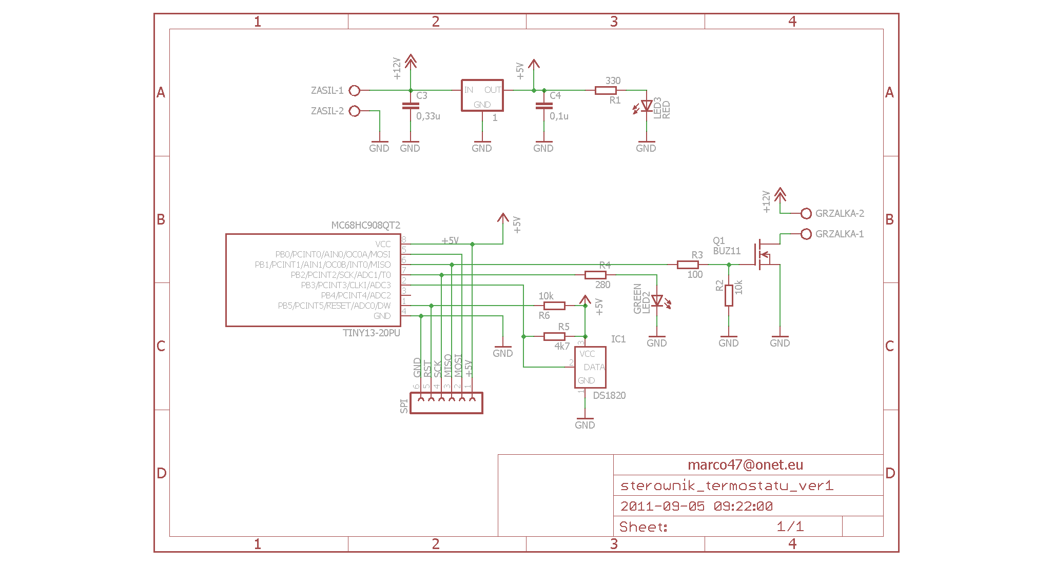

    Jak powinien taki schemat wyglądać, aby można go było poprawnie odczytać masz poniżej podany przykład.

    Dzięki wielkie za opinie. Vcc jest dobrze podłączone, bo będzie tam siedzieć mc908qt2 tylko nie mogłem go znaleźć więc dodałem coś w takiej samej obudowie. Faktycznie zapomniałem o podciągającym rezystorze, już dodane. A co do podłączania niewykorzystanych nóżek tego procka do masy, to wyczytałem w książce Kościelnika, że należy to zrobić, tzn. albo dopiąć do masy albo do Vcc. Ma to zapobiegać uszkodzeniu I/O, nie potrzebnemu gromadzeniu się ładunku na nóżkach. Jak szybko przestawić ten schemat na "ludzki", tzn. jak obracać grupę elementów(np. odbicie lustrzane, obracanie, przesuwanie) jest to możliwe? To co poprawiłem:
    • termostat.rar (31.62 KB) Musisz być zalogowany, aby pobrać ten załącznik.

    Jeżeli nie możesz znaleźć w bibliotekach jakiegoś układu, to nie rób tak jak zrobiłeś z tym prockiem TINY13-20PU.
    Dla czytających Twój schemat nie jest ważne jak nazwałeś ten układ, tylko topologię wyprowadzeń i ich podłączenia.
    Dlatego mimo nazwania go MC68HC908QT2, sugerowałem się tym co ta obudowa pokazuje.
    Aby przeskoczyć tą niedogodność, możesz na schemacie zastosować obudowę DIL8 pobraną z biblioteki ic-package.
    Wtedy do takiej obudowy podłączasz wszystkie sygnały, i wszyscy wiedzą o co chodzi.
    Aby obracać elementy na schemacie, z lewej na prawą (mirror), używaj rolki, naciskając ją.
    Naciskając PPM (prawy), pochwycony element obracasz o 90° w lewo.
    Naciskając kilka razy PPM uzyskasz powrót do poprzedniego ustawienia.
    Wszystkie te kombinacje z pochwyconym (Move) elementem, działają także przy większej liczbie elementów, zaznaczonych jako Group.

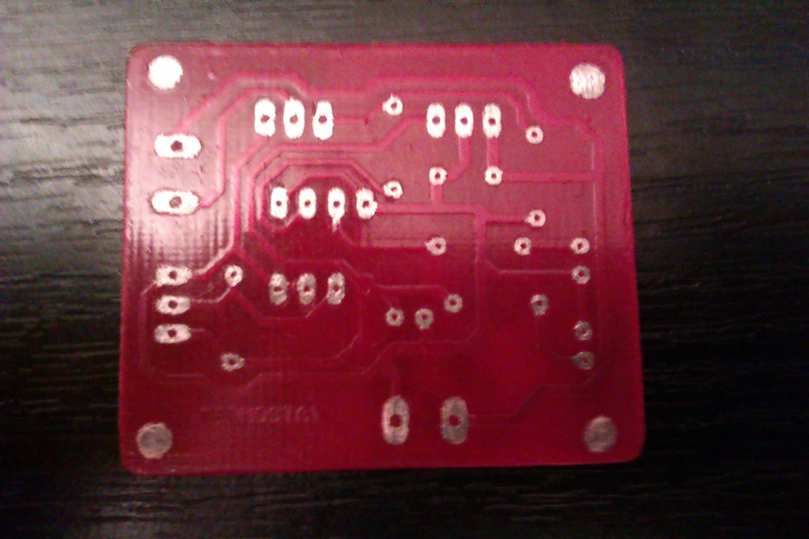

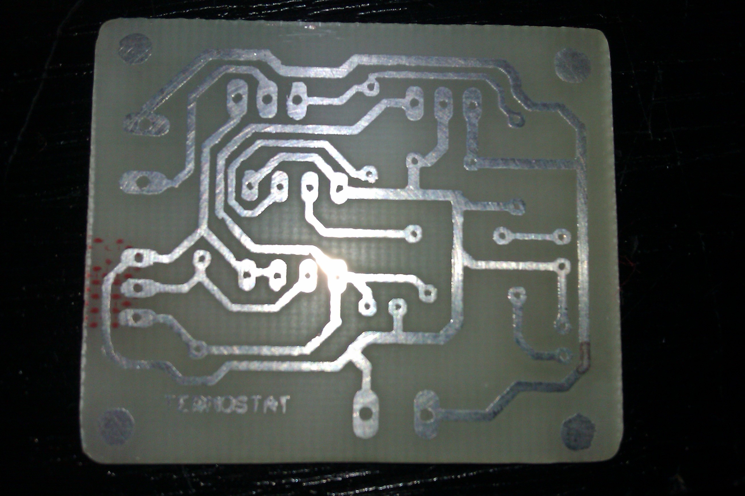

    diablomichal
    Posty: 21

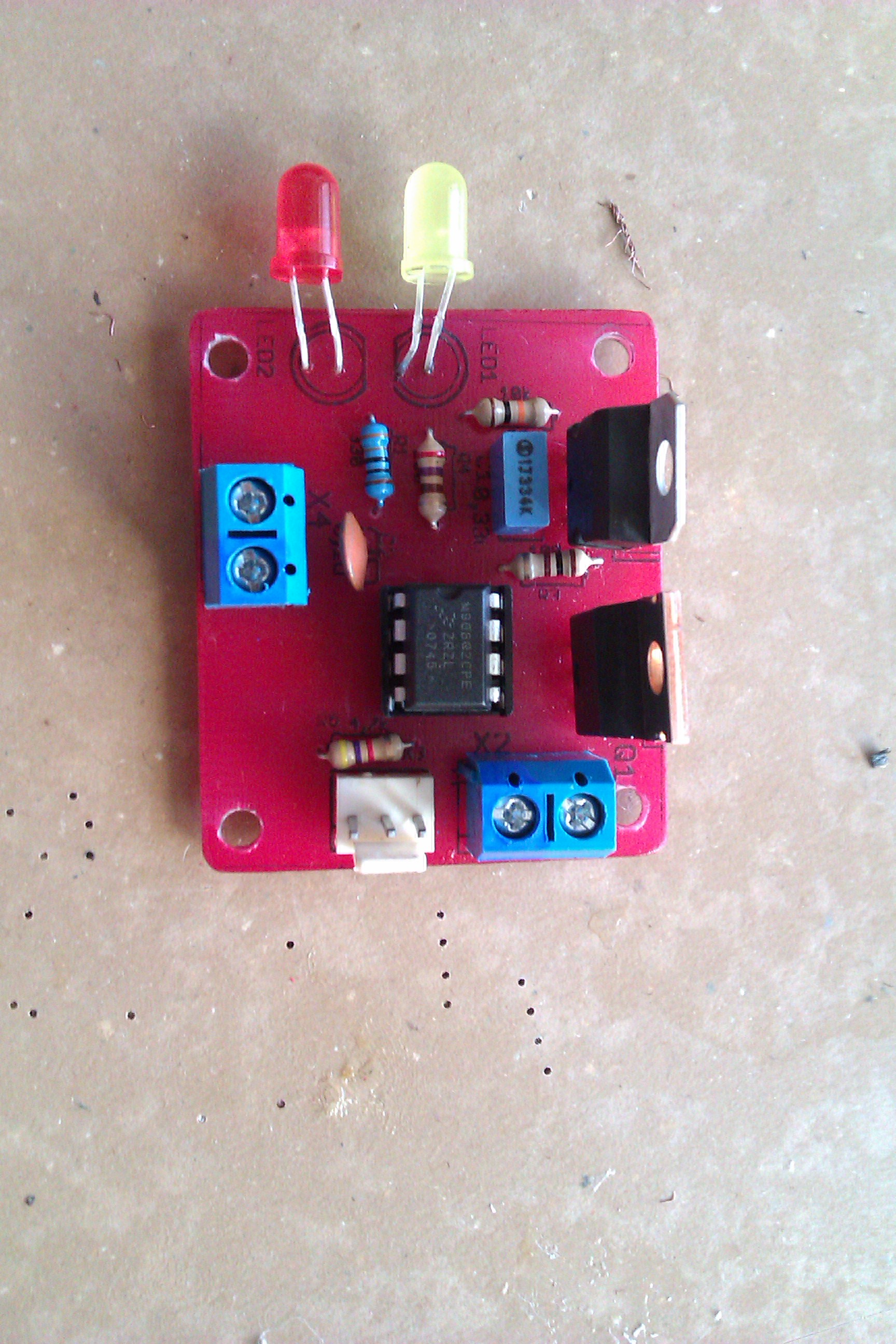

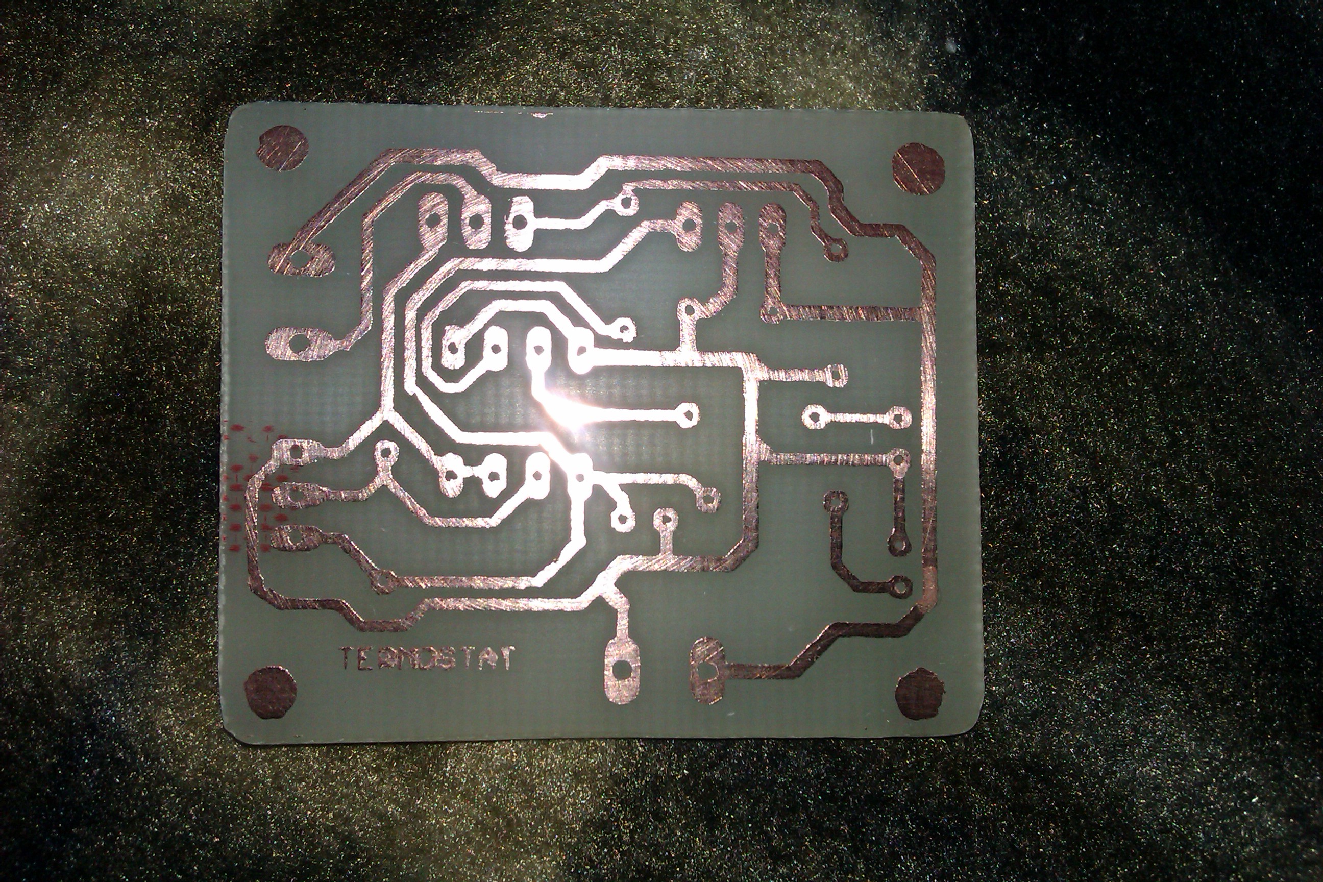

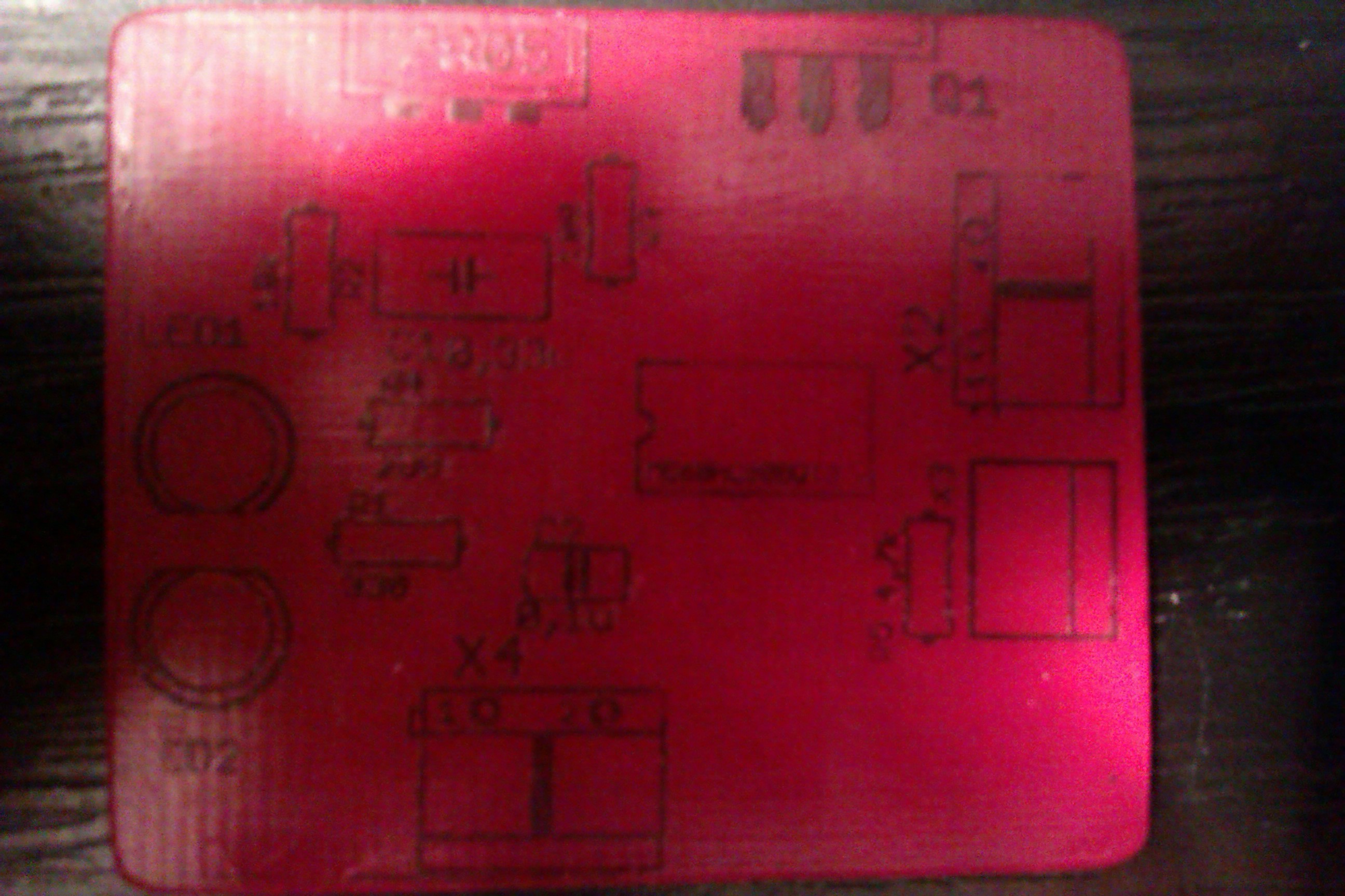

    Oczywiście zapomniałem wkleić zdjęć. Projekt uruchomiony i zaliczony na 5.0:).Płytkę wykonałem termotransferem z cynowaniem chemicznym i soldermaską oto efekty:

  • #8 9952352
    ppawel12
    Posty: 237
    Pomógł: 12
    cynowanie chemiczne i soldermaska sam zrobiłeś?? bo ja to zazwyczaj po wykonaniu płytki stosuje rozpuszczoną kalafonie w rozpuszczalniku bo zabezpieczenia przed korozją lub utlenianiem. Chętnie poznam inne metody :)
    jaką farbę zastosowałeś do solder maski?
  • #9 9952548
    diablomichal
    Posty: 21
    Tak, sam robiłem. Soldermaska i środek do cynowania znane z allegro. Nawet fajnie to wychodzi, przy cynowaniu zastosowałem metodę z elektrody, tzn. przed roztworem wypolerowałem płytkę.
  • #10 9953653
    ppawel12
    Posty: 237
    Pomógł: 12
    Do soldermask zastosowałeś farbę do szkła/ceramiki termoutwardzalną ?? a te napisy na górnej warstwie jak wykonałeś ?
  • #11 9953813
    diablomichal
    Posty: 21
    Farba ensolder. Napisy termotransfer a na to soldermaska.:D
