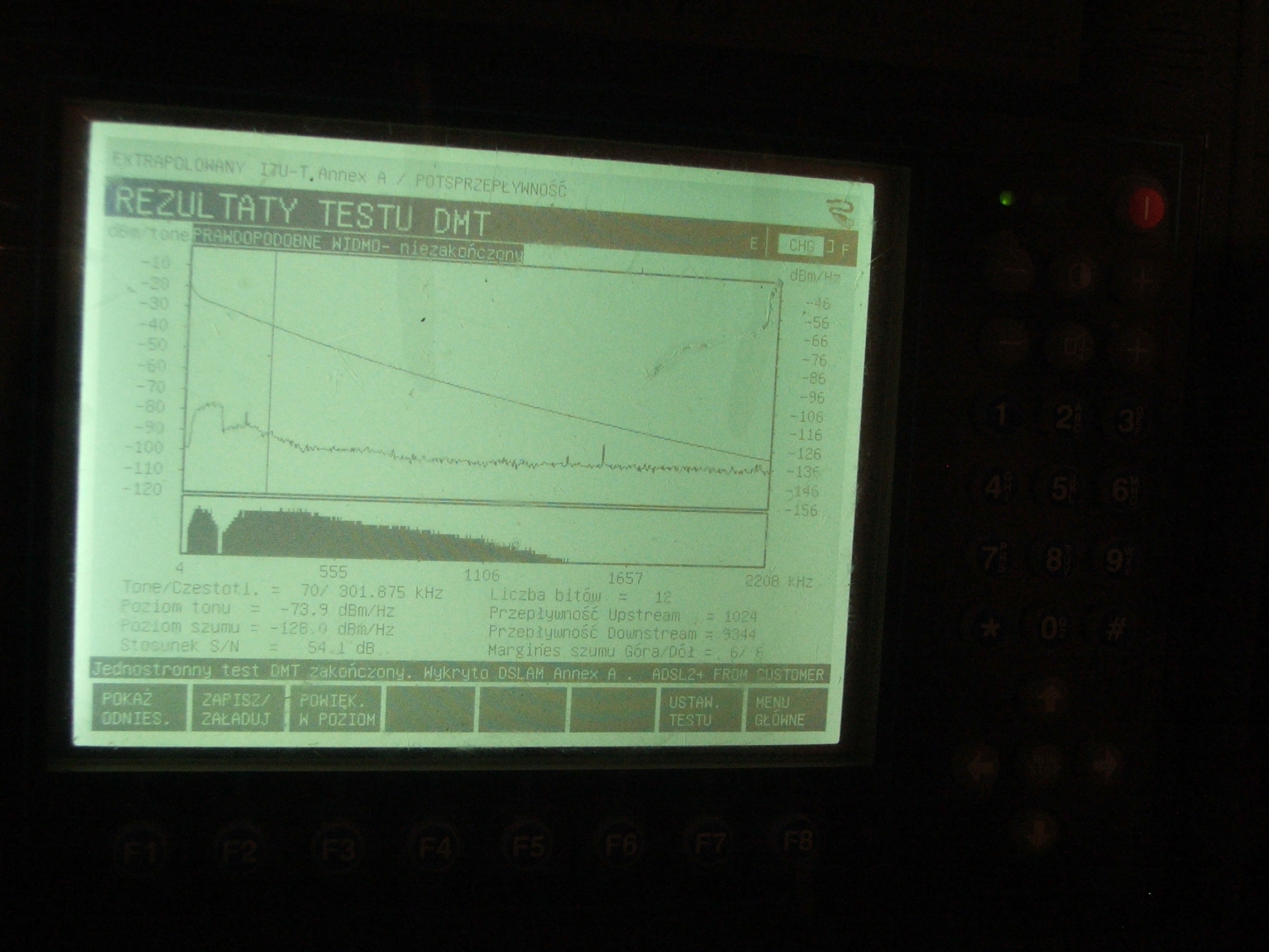

    dipol napisał:
    Pomiary !!!! w gniazdku np takim miernikiem
    Nagła słaba jakość łącza i brak synchronizacji neo TP-LINK
    dadzą odpowiedź na twój problem,od tego się zaczyna,prawdopodobnie jest problem z linią.
    73!
    Skoryguj miernik! 3db SNR zajmuje obłożenie tonu jednym bitem a nie 4db jak ci licznik wylicza.
    Jak ci miernik odczytuje poziom szumów na UP skoro do odczytu musiałbyś go podłączyć po stronie DSLAM? A odczyt z DSLAMa może być błędny.

    Zrzut z ekranu miernika Cable-Shark, to przeznaczony do tego rodzaju lokalizacji sprzęt, na pewno dałby odpowiedź na problem, niestety trzeba go zapiąć w mieszkaniu w gniazdku.
    Czasem wystarcza restart portu na centrali i niepotrzebne są całe zabiegi, wystarczy zgłosić na infolini uszkodzenie i jest to usunięte zdalnie.

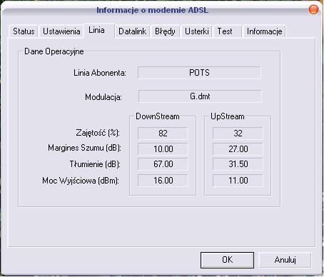

    Moja obecna prędkość neostrady to 512. Miałem 1Mbps lecz wtedy modem synchronizował się z prędkością 640Kbps więc praktycznie z taką samą jak teraz na 512. Parametry lini pokazane są na zdjęciu. Dosyć duże jest tłumienie:( Zauważyłem też że gdy modem nie może się zsynchronizować pomoga odłączenie od gniazdka telefonicznego aparatu telefonicznego na pare min. wtedy modem łapie synchronizację.
    https://obrazki.elektroda.pl/65_1289500542.jpg

    Więc na tych łączach maksymalna prędkośc to ok 640 kbit. Modemy mogąlepiej działać, ale z routerami czy liveboxami mogą być problemy.
  • #13 8744686
    ajanek9
    Poziom 29  
    Posty: 1040
    Pomógł: 104
    Ocena: 53
    Jeśli masz opcję 1 Mb/s to modem albo się synchronizuje albo nie, nie ma czegoś takiego, że przy opcji 1 Mb/s modem synchronizuje się na 640 kb/s.
    Z paska jest wyświetlana informacja po zsynchronizowaniu się modemu i dla opcji 512 to 640 kb, dla 1024 to 1,3 Mb, dla 2048 to 2,4 Mb i 6144 to 7,4 Mb.
    Z portu na centrali zawsze wychodzi więcej i najlepiej mają ci, którzy mieszkają bliżej (brany jest pod uwagę spadek).
    A tak oglądając zrzut z modemu to opcja 512 kb/s pracuje na granicy, margines szumu na down stream 67 dB, a norma jest do 60 dB i gdyby była jeszcze dostępna opcja 256 kb/s to by cię przełączyli, niestety nie ma już neo 256 kb/s i przełącza się tylko do testów jak na 512 modem nie chce złapać synchronizacji.
