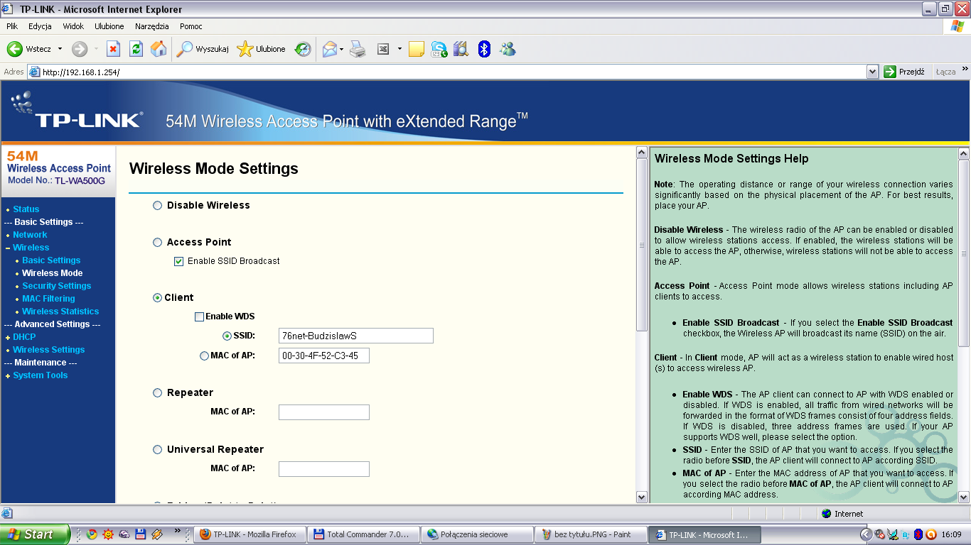

    zakupiłem AP i router TP-Linka ale nie mogę podlaczyć.
    Napisze co robię
    1)Podłączam kabel od anteny do AP
    2)Łączę mojego AP z komputerem(netbookiem) przez wtyczki rj45
    3) We właściwościach połączenia lokalnego > Protokół internetowy TCP/IP > zmieniam adres IP i maskę podsieci na takie jak jest podane w instrukcji oraz serwer DNS taki jak miałem podany przy karcie sieciowej do której była wcześniej podłączona antena(tak kazali zrobić w instrukcji).
    4) wchodzę przez przeglądarkę wpisując podany w instrukcji adres IP
    5) w zakładce network zmieniam IP na takie jakie miałem na wyżej wspomnianej karcie sieciowej
    6) wchodzę w zakładkę wireless wybieram opcje Client
    7) wyszukuje moja sieć i klikam connect
    8) w pole MAC of AP wpisuje adres fizyczny mojej starej karty sieciowej i klikam save
    9) pisze ze wszytko się udało ale strony nie działają nie dziwie się bo nie pytało nawet o hasło
    10) wiec znalazłem w zakładce wireless zakładkę Secruity Settings i tam jest do wpisania key, w oprogramowaniu do mojej starej karty sieciowej miałem coś podobnego wiec wybieram tak jak tam było: key type: 64 bit, wpisuje moje haslo, format HEX
    11) dalej robię jak od punktu 6 i nadal nie działa.
    Proszę o jakąś pomoc

    w wa500g wireless mode ma byc Client, następnie klikasz [suvery] i wybierasz sieć dostawcy i klik [connect], zapisujesz zmiany, reboot, podłączasz ponownie pod router i sprawdzasz czy jest podłączony.
  • #18 8251043

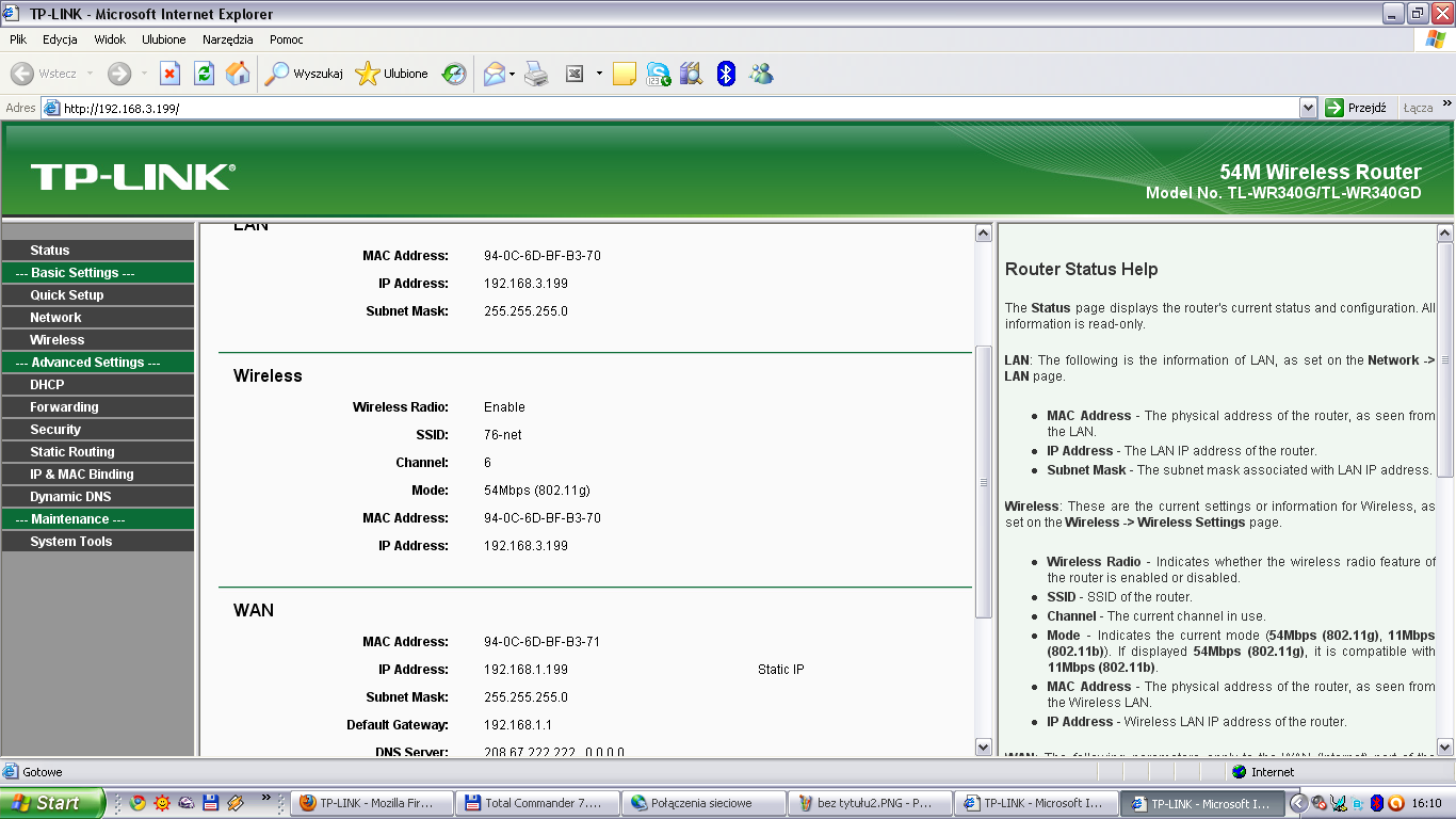

    1) w AP wylaczylem DHCP
    2) podlaczylem router ustawilem adres IP na WAN z mojej starej karty czyli 192.168.1.199 a LAN ustawielm 192.168.3.199
    3) znow podłączyłem AP i ustawilem AP client łączac sie z moją siecią(tam mi sie wydaje bo hasla nie podawalem) dodam że adres IP AP to 192.168.1.254
    4) podłączyłem z powrotem konfiguracje która mi podałeś
    Co dalej ?
    Co ciekawe mogę w takim podlaczeniu wchodzic przez przeglądarke jednoczesnie na AP i router

    Czy adres AP rożny od bramy domyślnej z karty WIFI ?
    Pokaż status AP i status routera

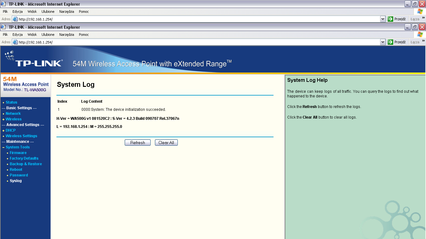

    I pokaż co widać w System Log na WA500.

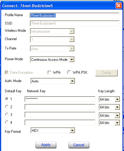

    Tak sieć mojego dostawcy jest zabezpieczona hasłem tym co wspominałem wyżej. Samo hasło wyszukiwałem sieć wpisywałem hasło i się łączyło
    dodaje screen z mojej starej karty sieciowej jak to wygląda i właśnie nie wiem ktore to zabezpieczenie ale chyba WEP ? tak ?
    Jak tanio rozdzielić internet radiowy przez WiFi na dwa komputery?

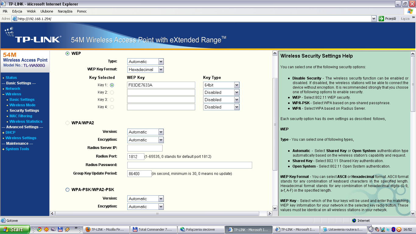

    dorzucam screeny z AP zmieniłem tylko na 64 bity i wpisałem hasło chyba nic więcej nie musze
    Jak tanio rozdzielić internet radiowy przez WiFi na dwa komputery? Jak tanio rozdzielić internet radiowy przez WiFi na dwa komputery?

    bogiebog
    Posty: 24793
    Pomógł: 2569
    Ocena: 1528
    Czy ustawiałeś MAC adres gdzieś w WA500 ? Nie widze takiej możliwości ale pytam na wszelki wypadek.
    Wydaje mi się że powinieś ustawić MAC adres (twojej karty sieciowej WIFI) na porcie WAN w routerze.

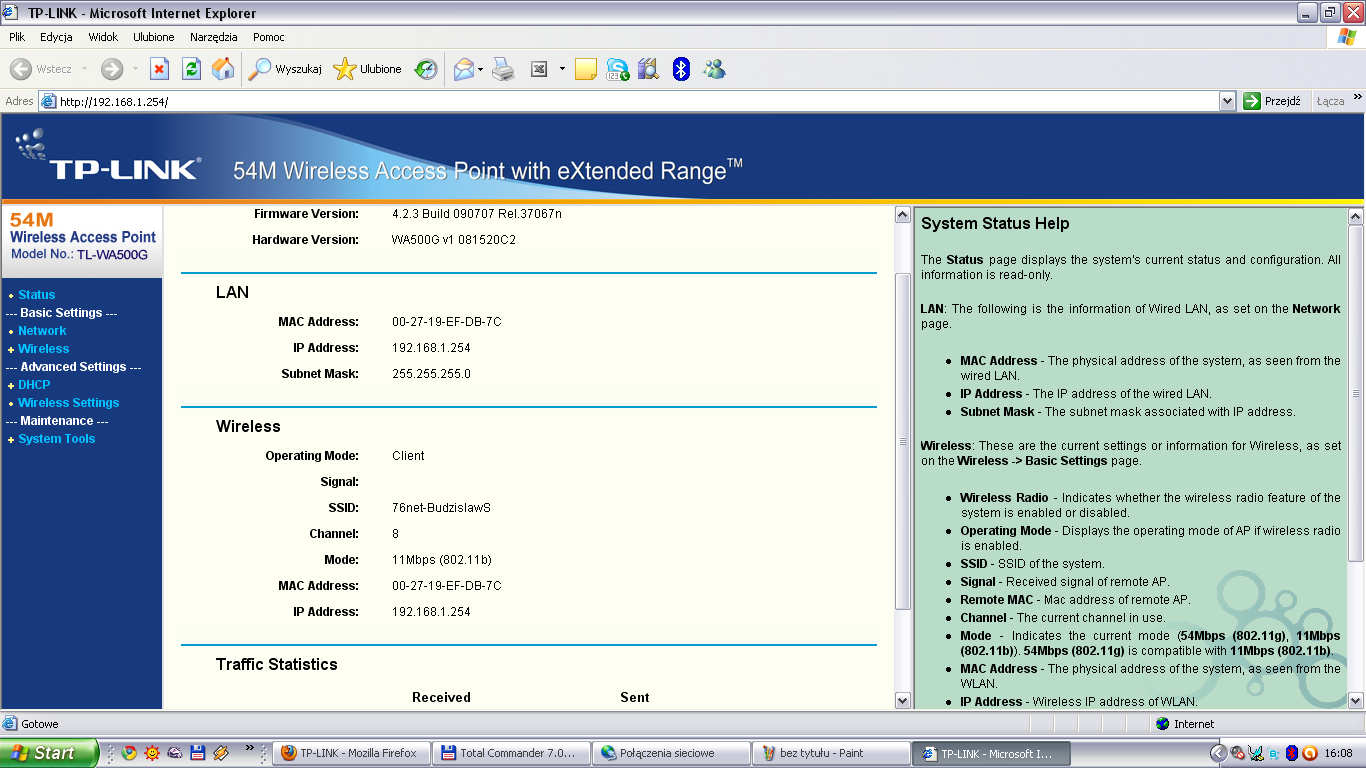

    Po zmianie ustawień WIFI Security jaki jest "Status" Wa500 ?
    Czy pod "Signal" jest jakaś wartość ?

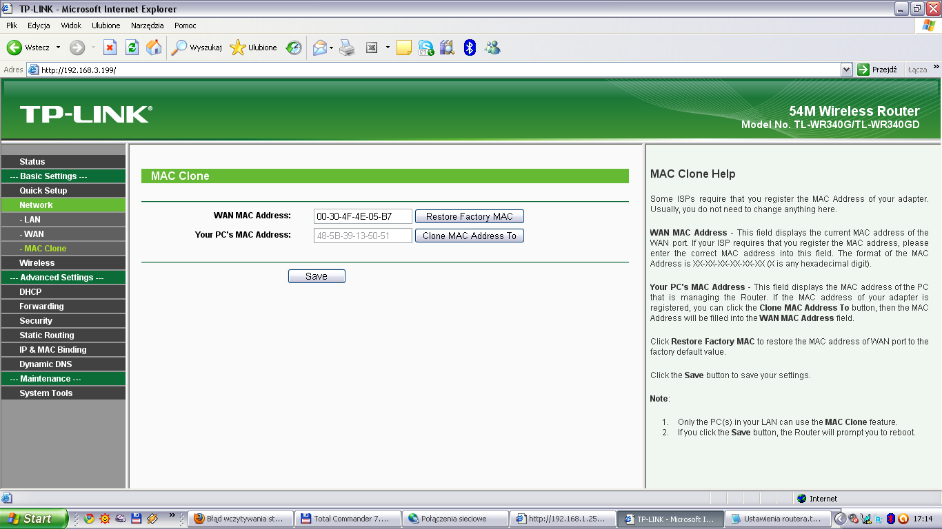

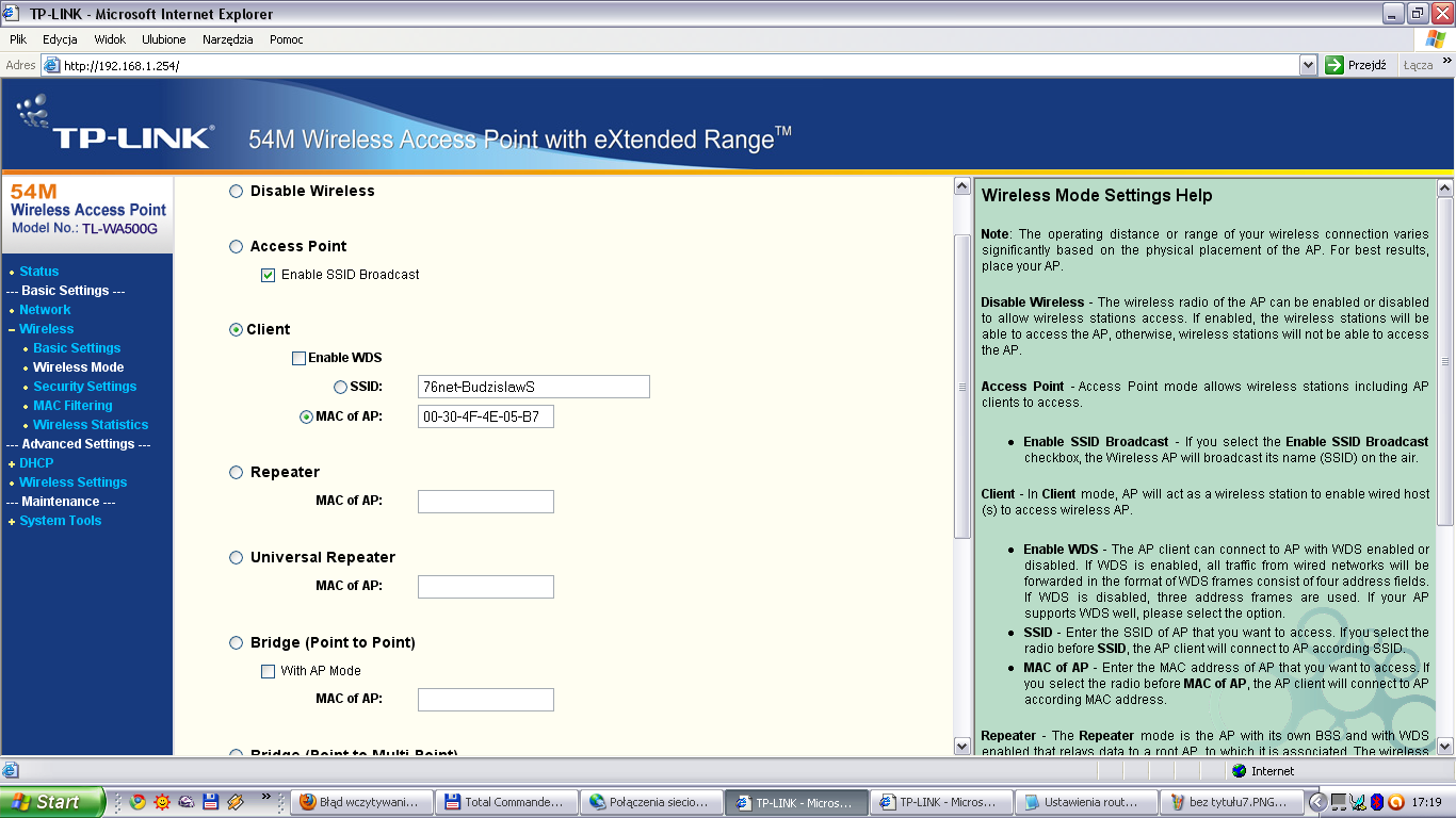

    Tylko jak mam to zrobić ? w AP przy wyszukiwaniu sieci jest pole MAC of AP i tam mozna podac ten co mialem ale nawet jak podam to w status jest stary MAC AP'a
    w routerze jest tylko opcja klonowania MAC'a podłączonego urządzenia ;/ nie widze zebym mógl gdzieś wpisać
    A wiec tak zrobilem na routerze ustawielm ten mac w taki sposob
    a na AP client w AP w taki, tylko ze w status i tak jest stary mac AP'ta
    Dodam że jak w routerze ustawiem ten mac to juz nie moglem w tym polaczeniu wchodzic na AP i musialem podlaczyc go bezposrednio do komp iw tedy tam tez zmienic ten mac , jak mam podlączony tylko AP to pisze ze pobiera adres IP i po jakiejs minuci wyskakuje ze polaczenie z siecia jest niemozliwe bo nie moze
    pobrac adresu IP
    Jak myślisz jakbym zadzwonił do mojego dostawcy i powiedział żeby dodał adres mac mojego AP to będzie działac ?
