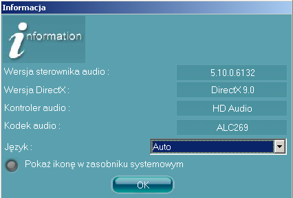

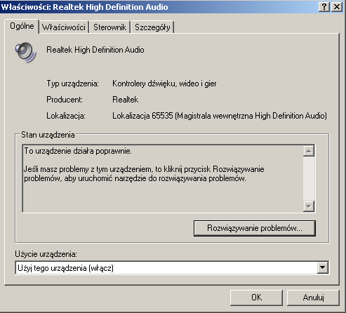

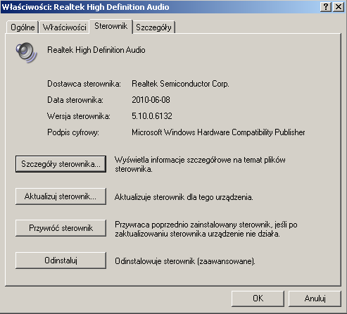

    Witajcie, mam problem, ponieważ chcąc nagrać muzykę przy pomocy mojego netbooka (używam zewnętrznego mikrofonu) jakiś wbudowany system zapopiegania clippingowi skutecznie mi to uniemożliwia. Wygląda to tak, że po chwili grania muzyki (która wcale nie przekracza dopuszczalnego poziomu amplitudy na wejściu laptopa) nagrywanie jest stopniowo wyciszane. Myślę, że najlepiej pokaże to nagrana próbka i wykres:

    Posiadany system to XP SP3 z najnowszymi sterownikami ze strony producenta.
    Opcja "usuwanie kaustycznego echa" [znajdująca się w programie od Realteka z panelu sterowania] czy włączona, czy wyłączona - efekt jest taki sam. Podczas nagrywania głośniki oczywiście wyciszone.
    Zamieszczam jeszcze screeny kilku danych technicznych.

    Do nagrywania muzyki służy wejście line in, mic in w kartach zintegrowanych nadaje się .... do skype. Jakość kaszanka i to w mono, jednym słowem dno i metr mułu.
    Jak to koniecznie musi być mikrofon to podłączony do zewnętrznego przedwzmacniacza i do wejścia line in, inaczej będziesz walczył z wiatrakami.

    Próbowałem w Audacity oraz Movie makerze (w MvMk razem z video)
    Próbowałem zarówno przez wbudowany jak i zewnętrzny mikrofon.
    Właśnie o to chodzi, że netbook nie posiada Line In
    Jakość by mi wystarczyła, gdyby nie to, że po kilku sekundach się wycisza.
    Mylicie, że ten system jest zaszyty gdzieś w hardware i nie da się tego zmienić z poziomu systemu operacyjnego?

    Miałem coś podobnego tylko na innej karcie i przy odtwarzaniu , faktycznie jedynym wyjściem było ustawienie master volume na jakieś 3/4, i to raczej było sprzętowe bo sterowników przekopałem tonę i 3 OSy... (to była akurat karta od CMI a nie realteka). Sprawdź na linuxie jak możesz, jeśli problem okaże się sprzętowy co bardzo prawdopodobne to kartę dźwiękową na USB dostaniesz za grosze i będzie po ptakach.
