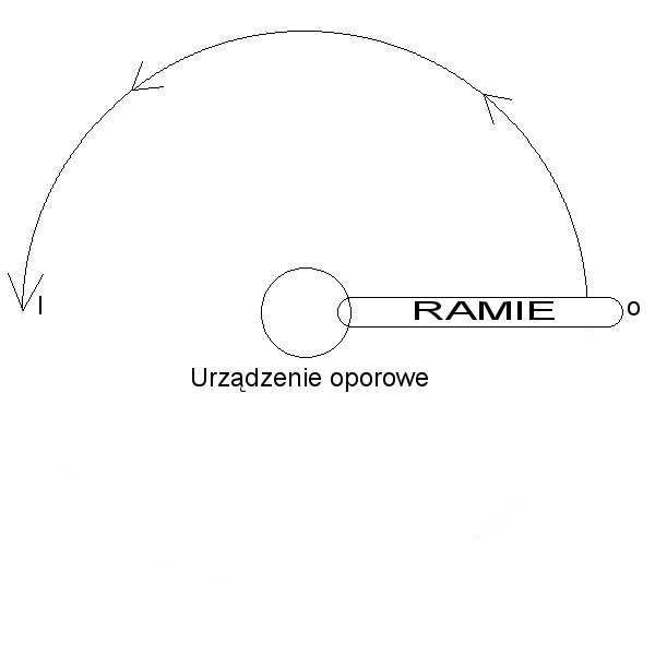

    Potrzebuję urządzenie, nazwę je dla ułatwienia " silnikiem oporowym " który działałby na określonych zasadach. Załóżmy ze podpinam do tego " silnika oporowego " ramię które zawsze dążyłoby do osiągnięcia pozycji " 0 " . Gdy przestawimy ramię do pozycji " I " będzie ono starać się wrócić do pozycji " 0 " z określoną przez nas siłą. Dobrze by było gdyby na różnych odcinkach drogi można było ustawić określoną siłę z którą ramie powracało do pozycji " 0 "
    Jesli ktokolwiek wie co mogłoby spełnić te warunki proszę o podpowiedź z góry dziekuje za pomoc.

    Witam dla ułatwienia podaj długość ramienia i czas w jakim ono musiało by powrócić do pozycji 0 i ponadto jakie siły oporu maksymalnie występowały by na tym ramieniu. Ułatwi to sprawę bo nie wiadomo czy wystarczy sam silnik czy potrzebna będzie przekładnia.

    Opisz może przeznaczenie tego urządzenia bo teraz to jest za duży poziom abstrakcji. Do tego co opisałeś wystarczy użyć sprężynę skrętną (chyba tak to się nazywa fachowo) o odpowiedniej sile - tyle że nie będzie regulacji. Zastosowanie silnika to w tym przypadku duże schody, bo w momencie "naciągania" ramienia (o ile przełamiesz moment obrotowy silnika) wirnik musi się kręcić w przeciwną stronę niż powinien. Silnik na pewno zadowolony z tego nie będzie.

    Odpowiedź prosta - silnik prądu stałego ze sprężyną i sterowaniem PWM. Rozbierz sobie przepustnicę sterowaną elektrycznie od jakiegoś VW będziesz miał rozwiązanie stosowane fabrycznie.

    Urządzenie to miałoby na celu dawanie ustalonego oporu na końcu ramienia ( ramię od 20 cm do max 50 cm) . Opór jakie to urządzenie powinno mieć to od 0 do ok. 150 kg. Ramię poruszałoby się w zakresie 180 stopni . Urządzenie to powinno mieć możliwość ustawienia oporu w pozycji 0 np. 20 kg i 40kg w pozycji I. Zmiana oporu powinna następować płynnie ( nie na zasadzie po przekroczeniu 90 stopni 40 kg )

    Proste:
    linka, bloczek i ciężarek.
    Linka jest nawinięta na rolkę o stałej średnicy.
    Ciężarek daje stałą siłę, bo tak jest przyciągany. Stała średnica razy stały ciężar daje stały moment.

    Sprężyna gazowa, albo 2 lub trzy w odpowiedniej odległości i kącie na przeciwramieniu zamontowane.
    Mozna obliczyć praktycznie każdy wektor siły i prędkości zmian.

    Sorrki :) staram się jak mogę jasno wyrażać choć ciężko mi to idzie bo w zasadzie nie mam żadnego technicznego wykształcenia :/ w każdym razie załóżmy ze mam to urządzenie i chcę odgiąć to ramię do pozycji 1 używając własnych rąk i to urządzenie będzie starało się z określoną siłą przeciwstawić mi i wrócić do pozycji O.

    Czyli wystarczy zwykła sprężyna.

    Zastosuj kątowy regulator siły , po prostu zmieniasz punkt zaczepienie sprężyny- nawet płynnie.
    Jak nie przekroczysz punktu przełamania to będzie regulacja od 0 N.
    Początek regulacji można stymuloweć drugą sprężyną.

    Moze po prostu sprezyna skretna i na osi obrotu ramienia dodatkowy silnik DC z przekladnia pracujacy jak pradnica , zwierajac koncowki bedzisz mogl wytwarzac opor a zwierajac przez opornik bedziesz wartoscia rezystancji mogl ten opor regulowac.

    Wystarczy silnik prądu stałego o odpowiedniej mocy z enkoderem i sterowanie do tego powiązane z położeniem osi.Wtedy w dowolnym
    punkcie możemy regulować siłę na wale.
