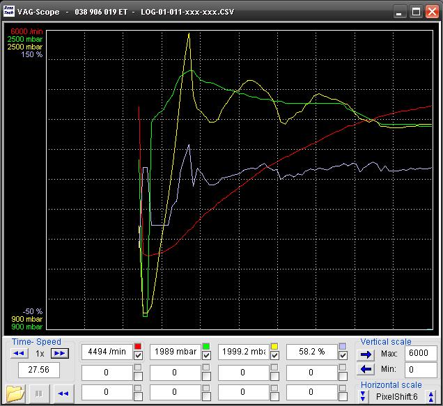

    Ktoś grzebał Ci w oprogramowaniu sterownika gdyż zadane ciśnienie doładowania nie jest dla turbosprężarki tego silnika, poza tym ciśnienie rzeczywiste doładowania nie może się ustabilizować - przemiennie przeładowuje i niedoładowuje, grupa 003 niewiele daje bez grupy 008 więc jest konieczność zlogowania jeszcze 008 dynamicznie ale już widać, że problem jest w sterowaniu turbodoładowaniem.

    Wykres z kanału 03
    Interpretacja logów VAG-COM dla Alhambra 1.9 AUY 2001 - kanały 03 i 011
    Wykres z kanału 011
    Czy więc z tych logów wynika że jest coś 'nie w porządku' czy tak właśnie to powinno wyglądać?
  • #6 8316412
    seus
    Posty: 45
    Ocena: 10
    Witam ponownie.
    Niestety warunki pogodowe (deszcz) nie pozwalają na wykonanie pomiaru. Muszę poczekać aż przestanie tu lać.
    Mimo to czy wg. powyższych krzywych można wywnioskować coś niepokojącego?
    pozdrawiam

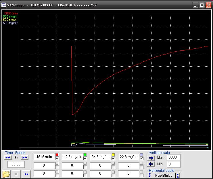

    Mam już wyniki pomiaru z kanału 008. Załączam je poniżej.
    Proszę was o jakieś sugestie bądź konkretne wskazówki.
    Ta Alhambra zachowuje się czasami tak jakby ktoś ją z tyłu na gumie trzymał/...

  • #8 8319750
    tdi-vag
    Posty: 373
    Pomógł: 28
    Ocena: 84
    wyglada na to ze problem tkwi w przeplywomierzu ... kiedy wymieniales filtr powietrza ?
  • #9 8319764
    Sztomel
    Poziom 35  
    Posty: 1953
    Pomógł: 284
    Ocena: 1235
    Te hafty z Koniakowa niewiele mi mówią chyba, że kolega tdi-vag woli je od alfanumerycznych. W każdym razie wskazania MAF actual są tragiczne, szkoda tylko że nie zrobiłeś logów 008 wraz z 011 - na forach często proszę o logi grup pojedynczo, maksymalnie dwie jednocześnie ale tu aż się prosi aby 008 była wraz z 011 by mieć porównanie jaki wpływ na parametry przepływki ma rzeczywista wartość doładowania a ile mierzy sama przepływka przy prawidłowym ciśnieniu doładowania. Aby kolega tdi-vag mógł również spojrzeć na te logi proponuję te w formacie csv wkleić na stronę http://vaglog.rtnet.pl - wyjdą w ładnych i czytelnych tabelkach a otem tylko wkleić tu linki z ww. strony z logami.
    EDIT :
    problem nie tkwi tylko w samym przepływomierzu, wygląda na to, że szwankuje i sterowanie ciśnieniem doładowania i źle mierzy już przepływka więc trafiłeś kolego kumulację w LOTTO.

  • #11 8320654
    tdi-vag
    Posty: 373
    Pomógł: 28
    Ocena: 84
    rozregulowane doladowanie jest tutaj najmniejszym problemem ...
    proponuje zaczac od wymiany filtra powietrza i zrobic ponownie logi tym razem 008/010 na raz ...

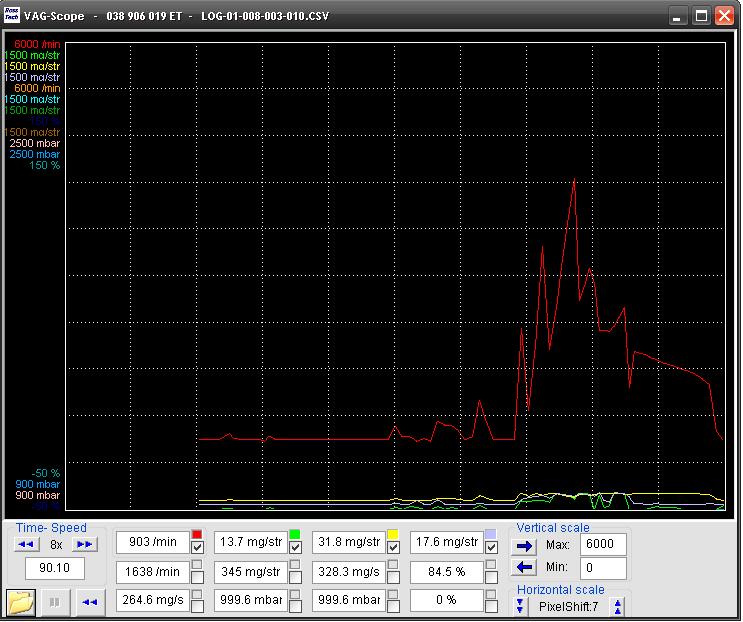

  • #16 8358470
    seus
    Posty: 45
    Ocena: 10
    Panowie - odświeżam temat.
    Wymieniłem filtr powietrza i przepływomierz!
    Spostrzeżenia:
    1. Po odpaleniu na zimnym dostaje co sekundę lekkich obrotów, jakby falował. W miarę rozgrzewania objaw ustępuje.
    2. Po uzyskaniu temperatury roboczej ...to nie to auto - to zapiernicza (przepraszam),. Nigdy tak wcześniej nie jeździło.
    Niestety nie miałem drugiego kierowcy więc wykonałem pewnie mało znaczący ale może ukazujący cokolwiek dla was test. W warunkach od zera do - zakrętu na trzech biegach. Spójrzcie i napiszcie co o tym sądzicie.
    Grupy: 008,003,010 - http://vaglog.rtnet.pl/atiseus_18903.html
    pozdrawiam
