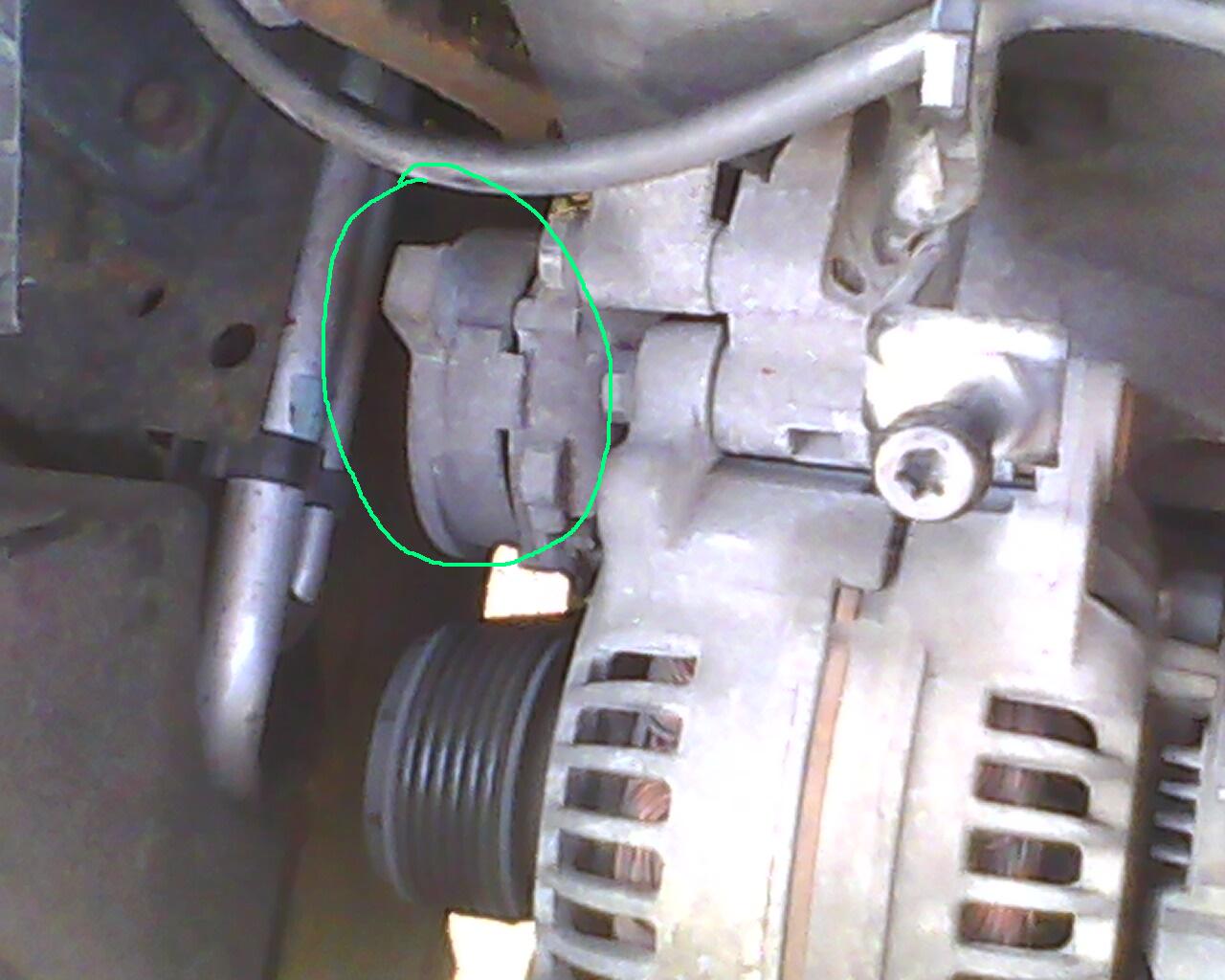

    Zauważyłem że odkąd pamiętam lata (ma jakiś luz czy jak) mi jeden element na obudowie silnika. Co to jest?
    1.9 AUY 85KW Alhambra - falujące obroty i dym po wymianie przepływomierza
    sorrki za jakość zdjęcia.

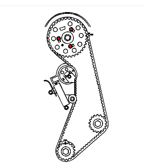

    Synchro. angle wacha się między -2.8 a -3.3 momentami jednak spada nawet do -3.8!!!
    Przeczytałem że kąt synchronizacji ustawia się luzując w AUY 3 śruby koła zębatego rozrządu i się to koło przesuwa z 'uczuciem'. Chodzi o te śróby na rysunku??? Niczego więcej nie luzować, nie kręcić?
    - czerwone znaczniki?

    Już mam odpowiedź - bardzo dobry wątek na ten temat!!!
    'Jak sprawdzić rozrząd VAG COM 1,9 tdi PD'
    http://forum.vw-passat.pl/showthread.php?t=50261&page=2
    Nową przepływkę dostanę na dniach i po założeniu będę mierzył i ważył wszystko VAGiem. Dziś można tylko gdybać.
    Zastanawia mnie jeszcze ten element ze zdjęcia.
    - co to jest?
    - i dlaczego tak lata?

    To co tak lata to jest napinacz paska. Ale to nie w nim tkwi problem, że tak podskakuje. Padło Ci koło pasowe na alternatorze. Ono ma sprzęgiełko jednokierunkowe w srodku i jak sie rozleci to silnik chce z auta wyciągnąć. Miałem to samo w Golfie MK4. Typowa przypadłość aut z grupy VW. Koło kosztowało mnie 110 zeta i 10 za przekręcenie, bo jest potrzebny specjalny klucz.:D
