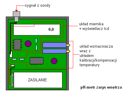

    A oto dalsze parametry:
    zakres temperatur: min/max 10-40C; średnio 20-30C (ponoć wahania w tym zakresie nie są zbyt duże, więc kompensacja temperatury jest zbędna, chociaż podobno reguluje się ją razem z kątem nachylenia elektrody, tym drugim potencjometrem... mogę się mylić; dla mojej elektrody nachylenie w temp.25C dla 4 i 10pH wynosi 58mV/pH)
    pobór prądu: zdaje się, że im mniejszy tym lepiej ? jak to obliczyć?
    zasilanie: tylko bateria (9V wystarczy?)
    rezystancja wejściowa: jeśli rozumiesz przez to opór elektrody, to 120MOhm w temp. 25C
    W tym przypadku, pomiar do jednej cyfry po przecinku styknie, więc nie ma się co martwić. A czy to, że w praktyce elektrody się nieznacznie różnią charakterystyką, ma oznaczać, że na wzmacniacz, dla każdej z osobna, trzeba dobierać elementy o innej wartości? Jak to wszystko mierzyć i obliczyć, wytłumacz to proszę jakoś przystępnie – od czego zacząć składanie pH-metru, jak się ma już elektrodę i ogólną koncepcję?
    P.S.
    W załączniku daję dwa rysunki prototypu, bo we wcześniejszym poście, chyba się wam nie wyświetlają.
    • elektroniczny pH-metr uniwersalny (rozwój projektu) prototyp1(zew).jpeg (44.51 KB) Musisz być zalogowany, aby pobrać ten załącznik.
    • elektroniczny pH-metr uniwersalny (rozwój projektu) prototyp1(wew).jpeg (55.49 KB) Musisz być zalogowany, aby pobrać ten załącznik.

    Na rysunku nr.1 pokazuje wyświetlacz, który moim zdaniem wystarczyłby do tego pH-metru (min. wartość wyświetlana: _0.1;max.:13.9 <-- w zasadzie to 10.0, bo powyżej tej trzeba brać poprawkę na jakiś błąd sodowy). Pytanie: czy to dobry kierunek, czy w sprzedaży są dostępne takie wyświetlacze? Z tabelkami powinniście się połapać.
    I teraz tak: mamy jakieś tam miliwoltowe napięce z elektrody, któremu odpowiada konkretna wartość pH. Trzeba ten sygnał:
    1. odseparować od układu pomiarowego (1 stopień wzmacniacza; wtórnik ??)
    2. odfiltrować zakłócenia i fluktuacje /wahania,tak?/ (drugi stopień wzmacniacza; nie wiem czy koniecznie potrzebny).
    3. no i trzeba to teraz jakoś wzmocnić do większego zakresu i przypisać konkretnym cyfrom na wyświetlaczu (wzmacniacz różnicowy ??; ten obszar jest dla mnie jak narazie najbardziej tajemniczy - no, ale z waszą pomocą... :)).
    P.S.W kolejnym poście spróbuję spisać w miarę profesjonalnie, już przyjętę parametry tego cacka. Trzeba się brać za tego ICL'a...
    P.S.2 Axel odpisz, jeśli możesz jeszcze coś dodać, poprawić, rozjaśnić... wszycy inni też piszcie, bo czyżby tylko axeland znał się na konstrukcji pH-metru na tak licznym forum?
