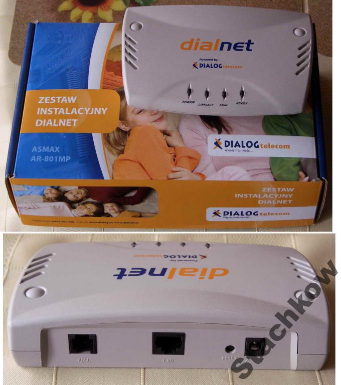

    Chciałbym sprawdzić parametry linii ale w moim TL-WR340G/TL-WR340GD nie ma takiej opcji a modem jest od dialog. Można sprawdzić w modemie albo może jakiś program (ale czy on będzie wiarygodny)

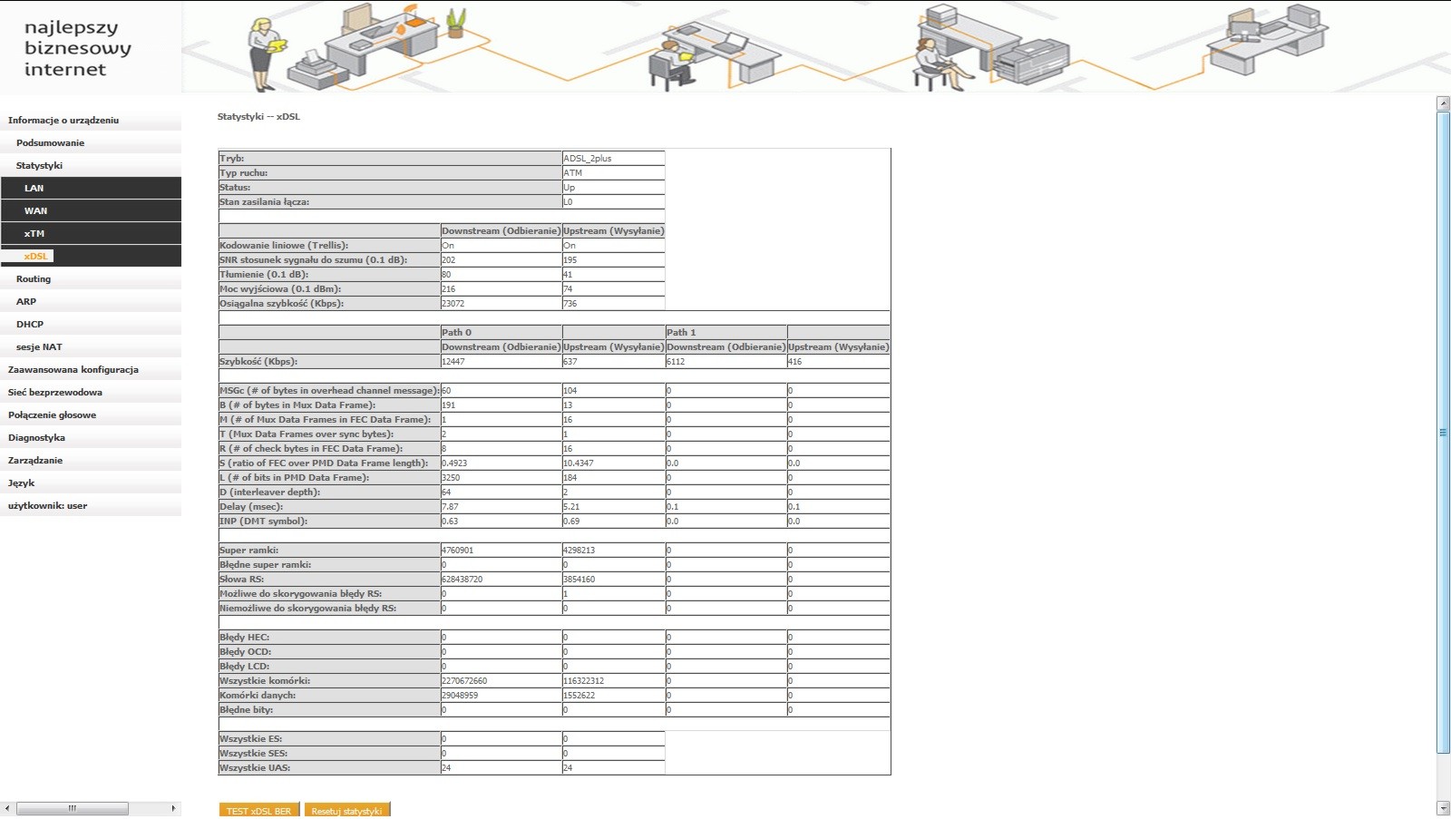

    Obecnie mam wykopione 10Mb/s. Pani z infolinii Orange obiecuje mi 20Mb/s. Ile maksymalnie można wycisnąć z mojego łącza?
    DSL Modulation Type: ADSL_G.dmt
    Annex Type: Annex A
    Upstream Downstream
    Current Rate (Kbps) 1056 9216
    Max Rate (Kbps) 1160 10208
    SNR Margin (dB) 6 6
    Line Attenuation (dB) 5 8.5
    Occupancy (%) 91 90
    Errors (Pkts) 0 0

    Będzie chodzić 20 ale muszą przełączyć na centrali na adls2+. Popytaj o VDSL bo masz świetne warunki by się załapać

    witam ja bym prosił o waszą opinie jaką maksymalną prędkość neta będę miał po tych danych z mojego rutera dodam, że teraz mam 10 mega i czy pujdzie coś więcej chodzi mi o 80
    Łącze ADSL Pobieranie Przesyłanie
    Prędkość połączenia 12448 kbps 993 kbps
    Tłumienie linii 25.5 db 10.3 db
    Margines zakłóceń 14.9 db 8.5 db z góry dzięki

    Przy takim tłumieniu nie pozostaje ci nic jak pozostać przy opcji, którą posiadasz, zapina się maksymalnie i będzie działać stabilnie. Opcja 20 do 80 jest poza twoim zasięgiem, no chyba że jest możliwość skrócenia linii i przełączenia do jakiejś bliższej centrali.
