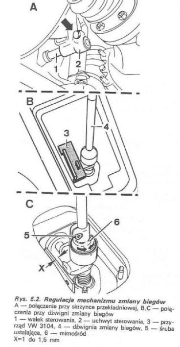

    Mam Golfa III 1,4 benzyna i mam problem z wkładaniem biegów ciężko nieraz wchodzi wsteczny i nie zaskakuje i zaczną w skrzyni tryby trzeć o siebie jak się puści sprzęgło , a jak w czasie jazdy czasami chce przy redukować na trojkę nie chce wejść jak należy i trzeba poruszać lewarkiem na boki .
    Jaka może być tego przyczyna? Mało oleju w skrzyni ?
    Jak się dolewa olej do skrzyni i jak się sprawdza czy jest go wystarczająco ?
    Proszę o wskazówki co może być tego skutkiem .

    Nie jest rozklekotany . A w jaki sposób to ustawić ?
