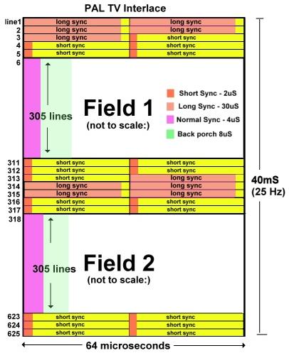

    Dobrze Ci szło, zobacz że on ściąga do 0V prawie co chwile, a to u Ciebie może zaburzać złapanie synchronizacji. 0V jest dla układów synchronizacyjnych, 0.3-1.0V dla sygnału video. Teraz wykorzystaj o to piękny schemat, przerzucisz go do C z wykorzystaniem tego co stworzyłeś:
    Jak generować czarno-biały sygnał wideo za pomocą mikrokontrolera?
    1. Nieskończona pętla while(), a w niej:
    2. 1-5 (linie) synchronizacja pionowa, gdzie pomarańczowe to 0V, a żółte 0.3V.
    3. Twój kod zapętlony 305 razy (parzyste linie)
    3. 311-317 Znowu V-sync
    4. Twój kod zapętlony 305 razy (nieparzyste linie, przeplot razem 610)
    5. 623-625 Znowu V-sync
    Gratulacje wygenerowałeś jedną klatkę. 25 klatek na sekundę.
    Gdzie jak widać rozmiar to 64us. Napisz wszystko w C. 20min robótki. Póżniej zacznie się kombinowanie z textem i innymi graficznymi bajerami. Efekt zamieść zdjęciem dla potomnych (;

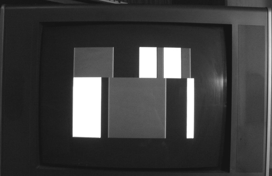

    tymon_x, wczoraj już coś w tym stylu wieczorem próbowałem, dzisiaj zrobiłem na nowo, i nie wiem, albo ja coś robię źle(prawie pewne), albo też z telewizorem coś nie tak. Jak będzie dalej tak jak jest, to trzeba będzie nowy procek bo mi cykli FLASHa braknie. Prościej by chyba było kupić jakiś wyświetlacz z noki 3310 i z nim się bawić.
    Tutaj to co napisałem, efekt podobny jak na poprzednim zdjęciu, tylko cyklicznie co jakiś czas obraz mrugnie i skoczy do góry.

    1. Kod masakra. W sensie skróć do prostych funkcji, short i long sync i zapętl. Mniej, krócej, łatwiej się edytuje.
    2. Łatwiej i przyjemniej się używa się czegoś takiego #define. Zamiast edytować co linijkę, dajesz na początek. Zmiana tam, powoduje zmianę w każdym wystąpieniu. Chodzi o wartości stałe.
    3. Nie czytasz co robi dana funkcja _delay_loop_2(); z biblioteki:
    Delay loop using a 16-bit counter __count, so up to 65536 iterations are possible. (The value 65536 would have to be passed as 0.) The loop executes four CPU cycles per iteration, not including the overhead the compiler requires to setup the counter register pair.
    Thus, at a CPU speed of 1 MHz, delays of up to about 262.1 milliseconds can be achieved.
    Jak masz zegar 10MHz, czyli 100ns na cykl (0.1us), to przy wartości 37, tak naprawdę masz 37*4*0.1us=14.8us!!! A to na pewno już nie jest wymagane 4us dla H-sync.

    Poprawiłem te kabelki i wygenerowałem ramkę obrazu, tak z ciekawości czy uda się to zrobić w czystym C. Ustawiłem przerwanie timera co ok 65us, trochę uprościłem synchronizację pionową (pominąlem m.in. impulsy wyrównawcze na końcu ramki). Zegar 16Mhz. Przerwanie CTC timer0. Kod przerwania:

    Tam gdzie są fragmenty 'pierwszy blok' i 'drugi blok' wypadało by zrobić jeden blok i wyświetlać dane z tablicy. Jeżeli pominiemy odcień szary to dla atmega32 (2k RAM) można zrobić grafikę 160x100 - niewiele ale dla większej rozdzielczości potrzebna jest w pierwszym rzędzie większa pamięć. Ustawienia timera w main():
