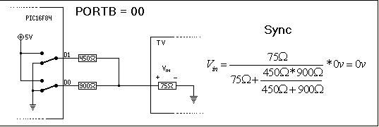

Jak wygenerować stabilny czarno-biały sygnał wideo z mikrokontrolera, żeby wyświetlać na telewizorze znaki lub prostą grafikę?
Trzeba generować pełny sygnał composite video z poprawnymi impulsami synchronizacji poziomej i pionowej, a nie tylko sam „obraz” z pikseli; bez H-sync, V-sync, blankingu i właściwych czasów linia/ramka telewizor nie złapie stabilnego obrazu [#8450954][#8452900] Najprościej zacząć od gotowego przykładu albo projektu, np. „TV Terminal Atmega8”, „Generate Video Signal” czy dokumentu „AVR Video Generator with an AVR Mega163”, żeby zobaczyć poprawne przebiegi i timingi [#8448656][#8452825] Jeden z uczestników pokazał, że da się to zrobić także w C, jeśli steruje się timerem i w przerwaniu generuje kolejne linie; podał przykład z przerwaniem co ok. 65 µs, długością linii 64 µs i układem ramki z V-sync oraz blokami danych rysowanymi linia po linii [#8453115][#8458199] Do wyświetlania znaków trzeba więc najpierw zbudować stabilną ramkę, potem dopiero wstawiać dane pikseli z tablicy; przy większej rozdzielczości potrzebna będzie też większa pamięć, a dla lepszej kontroli czasów lepszy bywa assembler niż czyste C [#8452000][#8458504]

Najlepiej puścić na TV i sprawdzić (; Nie bez powodu ludzie piszą w assemblerze, bo w tedy mają najlepszy timming. Jeśli nie pójdzie (nie złapie synchronizacji), lub się rozjedzie, wiedz że przy zegarze 10MHz masz 100ns na cykl. Zapis w assemblerze do portów IO, to dwie instrukcje (LDI, OUT), czyli dwa cykle zegarowe, co daje 0.2us. Przy siedmiu zapisach (PORTB) daje 7*0.2us=1.4us dodatkowe. Nie wiem jak z dokładnością funkcji _delay_us(); sprawdź w deassemblerze. Do tego skok rjmp, czyli pętla while() 2 dodatkowe cykle. Tak na przyszłość, żebyś wiedział co nie będzie grało, jak obraz będzie migotać (;
defrag07 - poczytaj najpierw jak wygląda sygnał video - jak ten twój przykład ma działać, skoro nie ma tam np. impulsów synchronizacji. Poza tym porzuć C, nawet nie chodzi o szybkość, chociaż to też, ile o determinizm. W C nie masz zbyt wielkiej kontroli nad tym co wygeneruje kompilator, a tu się liczy każda instrukcja.

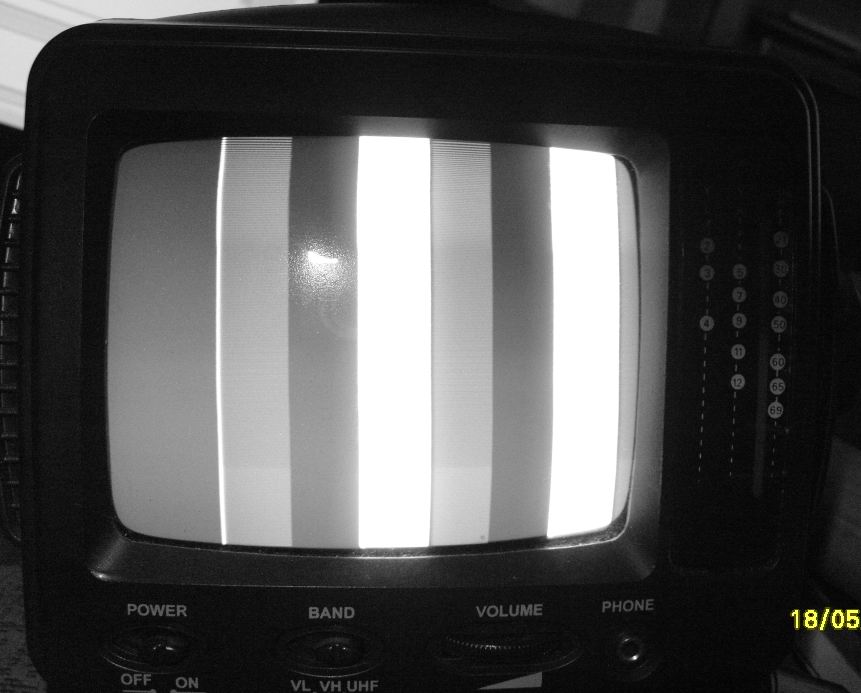

No niestety przewidywania się sprawdziły, są jakieś linie, ale nie wygląda to tak jak ma wyglądać Coraz bardziej zastanawiam się nad asemblerem, tylko w zasadzie czas na naukę zaczyna się kończyć, bo przyjdzie szkoła i nie będzie go za wiele. Moglibyście z doświadczenia napisać ile mniej więcej trzeba czasu bym nauczył się asemblera w takim stopniu bym mógł rozwiązać ten problem, oraz w miarę sprawnie posługiwać się pętlami, instrukcjami warunkowymi, funkcjami, operacje na portach, UART, SPI, timery?

Nie dostałeś pasów pionowych tak jak zamierzałeś, bo pętla while ze wszystkim co jest w środku nie trwa 64us. Nie musi być idealnie 64us z nie wiadomo jaką dokładnością - generator w odbiorniku dopasuje się do niewielkiej odchyłki. U ciebie kłopot mógł być z delay_us(18.5) - nie wiem co kompilator z tym robi czy zamienia float 18.5 na int 18 czy bierze 2 bajty z tego float 18.5 i traktuje to jako int. Aby uzyskać pionowe pasy jak oczekiwałeś możesz dopasować pętlę while aby trwała 64us (dokładając np puste instrukcje jak: a=1 lub dokładniej asemblerowe #asm("nop") ). Najlepiej jednak by było wszystko co jest w pętli while wrzucić do przerwania timera wywoływanego co 64us. Poczytaj o tym.

Zgadzam się z _delay_us to miałem lewa stronę w zasadzie do 1/3 szaro białą, a reszta czarna, więc _delay_us oprócz odczekiwania, tak na mój głupi rozum musi marnować kilka cykli na jakieś swoje widzi mi się, aczkolwiek spodziewałem się pasów pionowych. Z timerem też myślałem tylko muszę się zastanowić bo i tak i tak muszę jakoś przerwy stosować, a znowu jak bym użył if dla sprawdzenia czy już wykonać, to znowu pewnie stracę parę cykli i coś nie wyjdzie, no chyba że wywołałbym if troszkę wcześniej z uwzględnieniem cykli zmarnowanych. Być może się mylę, więc proszę o poprawę w razie czego, o "nop" też myślałem, ale troszkę by tego wyszło, ktrot a robiłeś już taką grafikę, byłbyś w stanie podrzucić jakiś prosty kodzik?

Coś mi się rozjaśniło, czyli ja tylko robię to kolejne hsync, a brak mi v sync, czyli trzeba mi jeszcze te linie określane jako 1-23, 311-318 i te przy końcówce, bo w nich jest to całe v sync.
Póki co to brak ci i V i h-sync. Długość impulsu synchronizacji poziomej jest ściśle określona, to co ty generujesz niespecjalnie jest rozpoznawane jako h-sync, gdyby było nie miałbyś poszarpanych poziomych pasków tylko pionowe. Długość linii też jest ściśle określona - tu znowu nie trzymasz timingów. Także zacznij najpierw od dokładnego przeczytania literatury, do której dostałeś linki, bo inaczej nic ci z tego nie wyjdzie.
Ani impulsy synchronizacji (u mnie np Hsync ma 6us), ani długpść linii nie są szczególnie wymagające - trzeba je zachować "mniej więcej" - nie podam ci w jakich granicach bo to zależy od odbiornika. Nie uruchamiaj tego programu pod Winavr bo napisałem to pod innym kompilatorem - m.in delay_us() przyjmuje tylko wartości int jako argument. Pokazuję tylko, że można te pasy wygenerować w C i to bez timera. Niemniej namawiam cię na użycie timera - bez niego ciężko zrobić najprostszą grafikę.
I co za różnica czy delay przyjmuje liczby całkowite czy też nie ?
Choćby taka, że float czy double zamiast int zmienia timingi, ponadto inny kompilator generuje inny kod (dłuższy lub krótszy) co w efekcie może spowodować wystarczające zmiany aby zerwać synchronizację.
