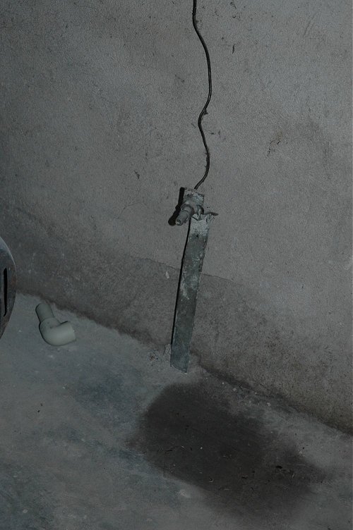

    akorban
    Posty: 21
    Tak wygląda mój uziom:
    Czy obwód pompy w instalacji domowej wymaga różnicówki?
    A tak bajzel przy istniejącej rozdzielni:
    Widzę że sporo dyskusji poświęconej jest pompie 3-fazowej. Jest to stary rzęch
    i nie wiem czy będzie mi się opłacało ją regenerować. Może prościej będzie wsadzić
    nową pompę 1 fazową?
  • #41 8470810
    O^O
    Posty: 377
    Pomógł: 34
    Ocena: 48
    No to był już ten elektryk pomierzyć uziom czy nie? Bez tego nie mamy o czym dyskutować, bo jak wygląda zwód bednarki wyprowadzony z ziemi, to chyba większość z nas wie.

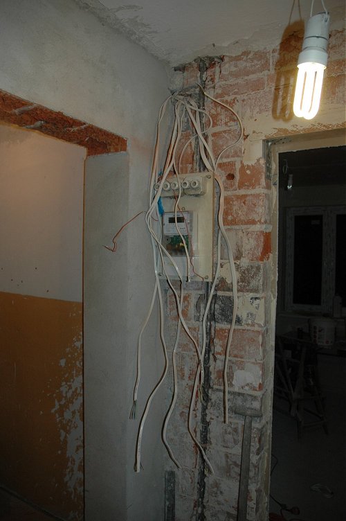

  • #42 8471445
    zybi271
    Posty: 395
    Pomógł: 29
    Ocena: 20
    Nowa rozdzielnia będzie w tym samym miejscu? Widać, że ścianka cienka, więc ją musisz przykręcić na ściance, nie wkuwać. Może lepiej byłoby po 2 stronie w tej grubej ścianie?
