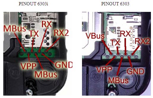

  • #10 8704038
    Glemark1
    Spec od GSM
    Posty: 1204
    Pomógł: 190
    Ocena: 111
    Można sobie łatwo przerobić kabel od 6303 żeby obsługiwał te nokie 6303i. Wystarczy w miejsce kabla Vbus podpiąć crossa od Mbus.
