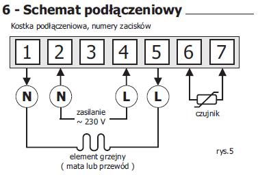

    Witam, mam problem z podłączeniem maty ds1-10 do sterownika cu 520 jestem troche laikiem i miałbym prośbe czy ktoś może łopatologicznie opisac jak podłączyć przewody , poniżej zamieszczam schemat dodam ze ze sciany wychodza mi przewody : (chyba mata) czarny z ekranem, niebieski z ekranem oraz biały dwu żyłowy (raczej czujnik) no i faza , neutral i uziemienie . nie wiem co robie zle ale podłączajac wg. schematu mata nie grzeje tj. sterownik się uruchamia mozna ustwic temperature i na tym koniec , co robie żle proszę o pomoc . Z gory dziekuje
