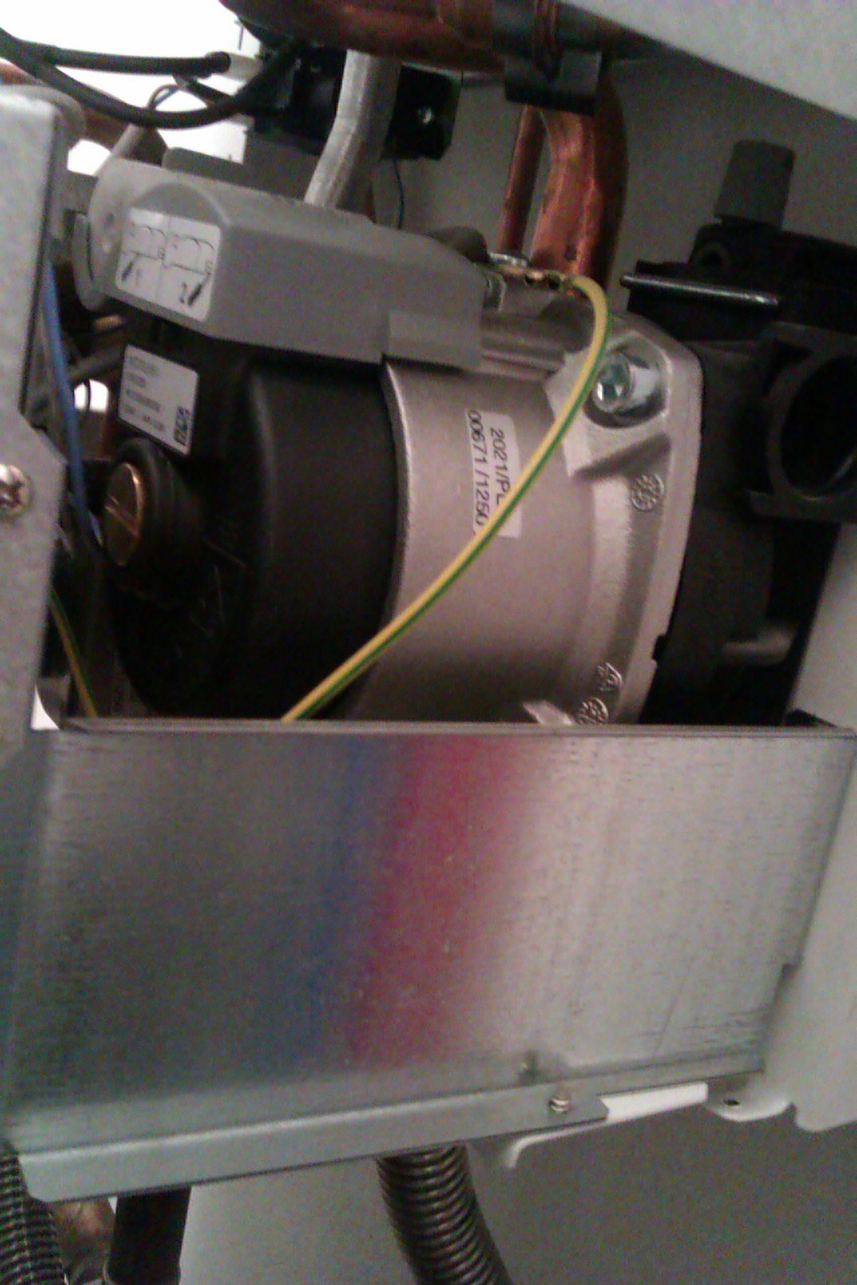

  • #16 13230743
    barteq289
    Posty: 74
    Ocena: 71
    serwo66 lub ktoś inny możecie mi podać a jaki sposób reguluje się biegi na pompie w kotle? zdjęcie kotła ponizej, proszę o zaznaczenie. Jak zmienić moc kotła Termet uniCO-24 GCO-24-00? Szukam instrukcji serwisowej
  • #17 13230976
    bro2004
    Poziom 30  
    Posty: 980
    Pomógł: 160
    Ocena: 637
    W tej pompie nie zmienia się biegów.
  • #18 13232820
    serwo66
    Poziom 25  
    Posty: 654
    Pomógł: 61
    Ocena: 292
    Nie napisałeś że jest to UniCo elegance więc stwierdziłem że masz poprzedni model który posiadał ręczną regulację, a ten faktycznie nie posiada regulacji.
