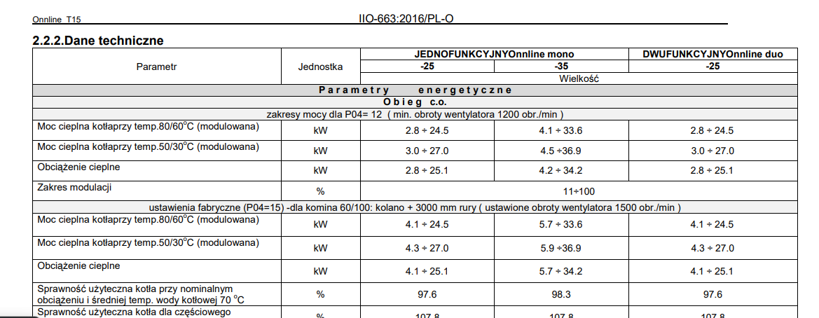

    Witam szanownych użytkowników :) Mam taki problem, mianowicie, mam piec Termet Onnline Duo 25 kW, totalnie przewymiarowany, czyli 25 kW na 60 m² mieszkania. Taki kocioł zamontował instalator, mnie nie było w tym czasie w PL i żona musiała to jakoś ogarnąć, bo poprzedni piec się rozleciał po prostu zwyczajnie. Ja też się nie znam aż tak, (bo z instrukcji niewiele wynika, jeśli chodzi o te parametry P), ale co nieco już poczytałem i tutaj na forum też, więc tak mi wychodzi. Moja prośba/pytanie: Jak wejść w tzw. menu serwisowe w tym konkretnym kotle Onnline Duo 25, oraz jakie to parametry/numery "P" odpowiadają za zwiększenie/zmniejszenie mocy max. i mocy min. w nim, bo piec hula jak chce, czyli taktuje na maxa w lewo i prawo co 3 minuty itd. Tutaj przeczytałem, jak ktoś, że jest na to sposób, aby zmniejszyć moc max. i zwiększyć min., żeby palił się jednostajnie i w miarę możliwą najniższą temp. czy np. 44, tak żeby i ten kondensat też miał jakiś sens w tej konstelacji, jak na nasze potrzeby.

    Nie zmieniaj p05, bo spalisz wymiennik. P01 na 25, p03 na 20. P04 na 12, jeśli to krótki komin i nie będzie wpadał w błąd e01. Jeśli będzie się pojawiał, to bez analizy spalin nie obędzie się.
    P24 na 003.

    >>21336357 Ok dzięki za poradę :) Wczoraj udało mi się wejść do menu i pospisywałem obecne parametry po nastawach instalatora. Zaraz pobawię się z ustawieniami jakie zapodałeś. Zastanawia mnie tylko P24 (Czas pracy na mocy startowej w obiegu CO po wykryciu płomienia od 2 - 30 s, fabrycznie jest na 20), który instalator ustawił na 7. Czy nie lepiej żeby nieco dłużej pochodził powoli przechodząc w P3, ale nie znam się, tak tylko mi się nasunęło. No i jak już jak ruszę P4 to może się zmienić w synchronizacji z P5 (P5 nie tykam ok), jeśli chodzi o spaliny, analizatora nie mam niestety. Dobra zobaczę chyba nic nie wybuchnie od razu :D
    Podaje stan po instalatorze:
    P01 40
    P02 99
    P03 73
    P04 18
    P05 76
    P06 -
    P07 01
    P08 00
    P09 01
    P10 -
    P11 02
    P12 01
    P13 -
    P14 50
    P15 01
    P16 05
    P17 10
    P18 80
    P19 -
    P20 05
    P21 -
    P22 00
    P23 00
    P24 07
    P25 03
    P26 01
    P27 -
    P28 -
    P29 80
    P30 00
    P31 -
    P32 05
    Dodam jeszcze, że rura 60/100 od pieca z kolanem, redukcja i przechodzi na 80 w odcinku 3 m do szczytu komina, niby standard, nie powinno być oporów, ale obroty P5 instalator dał na 7600. W instrukcji nic nie ma o P5 tylko P4, że fabrycznie 1500 (w skanie na dole).
    Tabela z danymi technicznymi kotła jednofunkcyjnego i dwufunkcyjnego.
    >>21336357 Bro, piec chodzi na 44 st. bez żadnej przerwy/taktowania przez 25 min, tyle co postałem przy nim. Później wrzucę go na 50 st. zobaczę jak się sprawi. Dałem Twoje ustawienia, wszystkie jak podałeś. Zatem jak na razie jestem zadowolony. Dziękuję ;)
