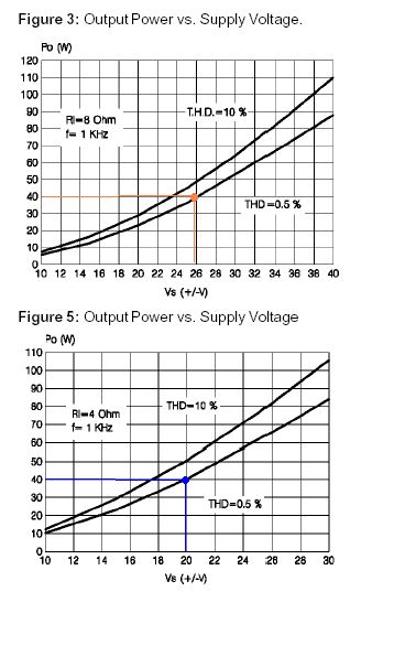

    http://www.nikomp.com.pl/opisy/ZEWJ0/ZEWJ2520.htm czy z tego daloby rade zrobic ok 40 W? jakie zasilanie musialoby byc? a moze wiesz co nalezaloby dokupic do takiego zestawu
    moze cos innego?? poprostu sie w tym nie orientuje :? i nie wiem czy nie dam sobie z tym spokoju :|
    ps
    dzieki za cierpliwosc
  • #6 855505
    Tremolo
    Posty: 13799
    Pomógł: 1016
    Ocena: 497
    Zobacz jak to Się ma z zasilaniem. Żeby z kości wyciągnąć minimum 40Wat czystej mocy trzeba zasilać ja zasilaczem 20V (pamiętaj o podbijaniu napięcia na trafo) w przypadku 4 Ohm, lub 26 V w przypadku 8 Ohm. Oczywiscie transformator musi być należycie wydajny ok 80VA... Odpowiednio około 14-15V dla 4Ohm lub 19V dla 8Omh (zwracam uwage na podbicie napiecia na kondensatorach filtrujących).

    to tylko tak strasznie wygląda. Kupujesz trafo w sklepie albo w internecie, albo demontujesz stary wzmacniacz i wyciągasz z niego potrzebne części, za trafem dajesz prostownik, który prądu zmiennego robi prąd jednokierunkowy, takie górki. Normalnie miernik widzi średnią tego napiecia lub jeszcze lepiej: skuteczną wartość. Jesli dasz kondensator wówczas te gorki się wygładza im większe kondensatory tym to bedzie bardziej wygładzone, dlatego napiecie wzrasta.

    no i wlasnie sie na tym napieciu pogubilem, bo wkoncu nie wiem czy na te 4 ohm ma byc 20 czy 14-15
