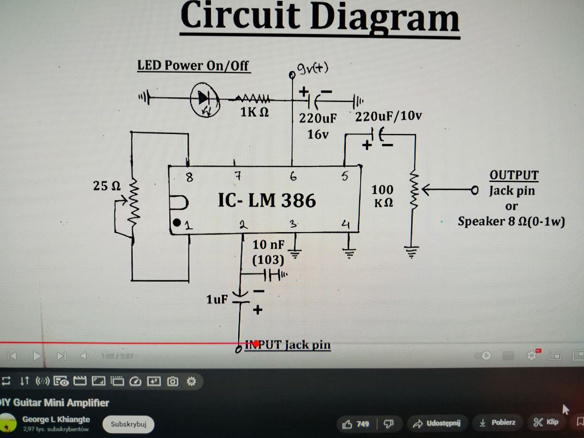

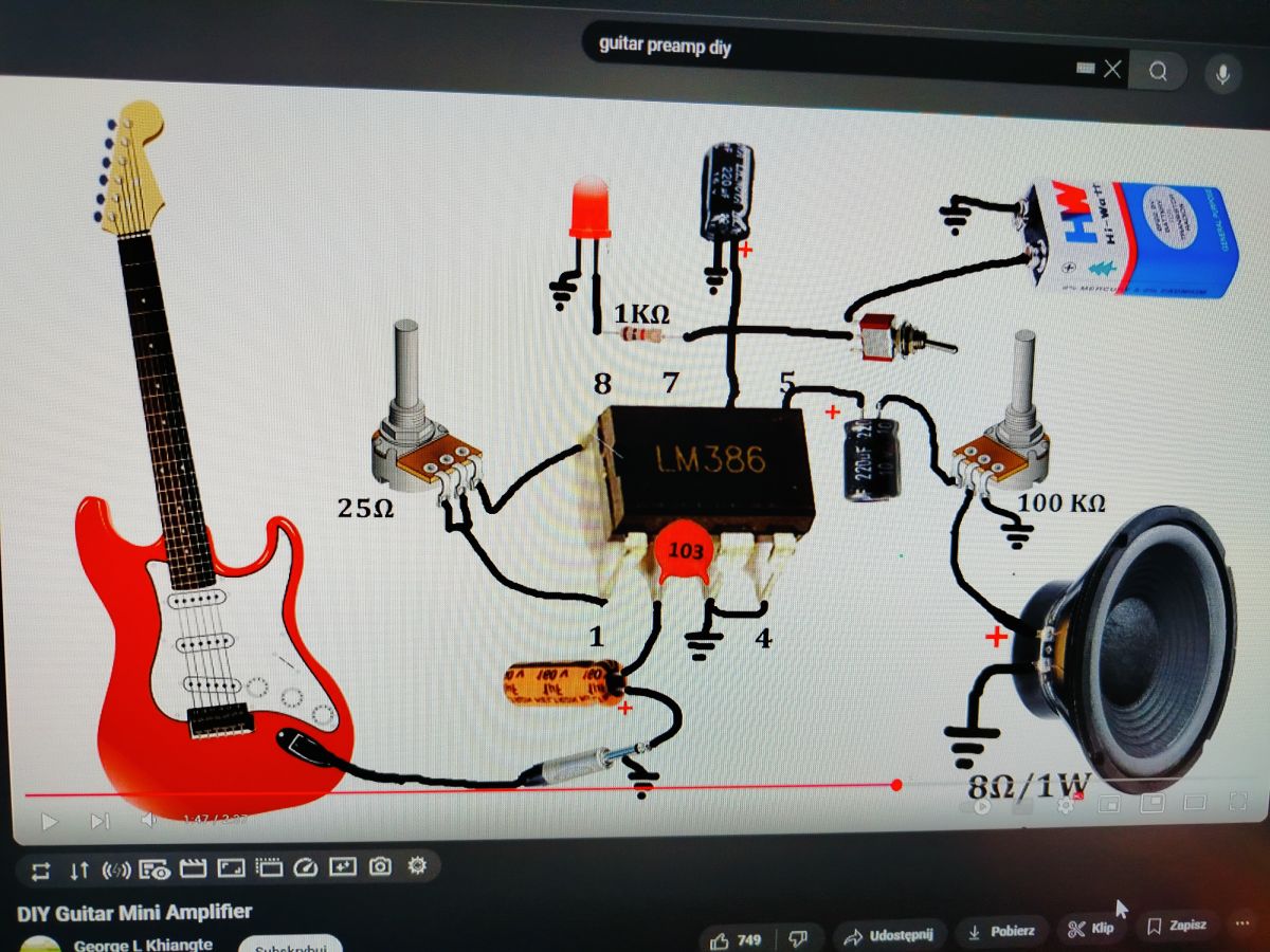

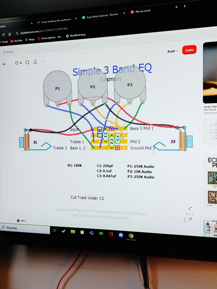

    Jak połączyć wzmacniacz z LM386 i czy będzie wszystko poprawnie połączone.
    Dzień dobry, chcę to połączyć i dodać drugie wejście oraz gniazdo 3,5 mm słuchawkowe, a zamiast 9 V zasilanie 60 W 12 V i 2 głośniki 6,5 cala 60 W nominalne i 4 Ω.
    Jak poprawnie podłączyć wzmacniacz audio na LM386 – schemat i wskazówki montażu

    Ten schemat (z LM386) nie jest dobry. Regulacji głośności nie robi się na wyjściu, tylko na wejściu (wzmacniacza). Wiec ten potencjometr 100kΩ jest w złym miejscu.

    To akurat wiem lecz czy to by działało wtedy?

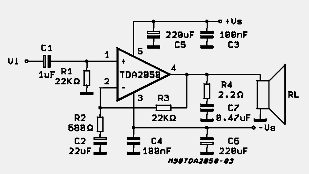

    Ten LM386 ma moc poniżej 1W, więc to zdecydowanie za mało, jak na takie głośniki (będzie "grał" bardzo cicho).
    Jakbyś chciał zastosować inny prosty wzmacniacz (z małą liczbą dodatkowych elementów), to może być, np. TDA2040 (25W - sam, ponad 30lat temu taki złożyłem i fajnie "grał"), lub większej mocy: TDA2050 (32W), czy LM1875 (20W). Wszystkie te wymienione mają praktycznie taki sam schemat. Ale wymagają one odpowiedniego zasilacza (napięcie, max moc). Są też nowsze, znacznie lepsze i o większej mocy, ale mają bardziej skomplikowane schematy.
    A poniżej schemat dla TDA2050 (pozostałe dwa mają bardzo podobne):

    Tak, są. Na przykład: TDA7294 (100W), czy LM3886 (60W). Nie musisz wykorzystywać ich maksymalnej mocy, nawet lepiej mniej, bo wtedy taki wzmacniacz ma znacznie niższe zniekształcenia dźwięku. Ale schematy są bardziej skomplikowane. No i wymagają już jakiegoś doświadczenia w elektronice.
