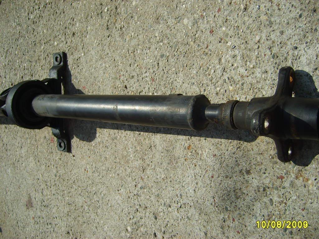

    Po wymianie pękniętego przegubu elastycznego i łożyska,auto dostaje drgań od 50km/h wzwyż na biegu i luzie nic sie nie zmienia.Gdzie leży problem?przed wymianą było ok!Czy mogę to sam naprawić?Bo straciłem zaufanie do fachowców...

    jannaszek napisał:
    Wał należy złożyć na frezie nieruchomą częścią krzyżaka liniowo na wprost następnego krzyżaka część nieruchoma.To jest ogólna zasada składania wałów.
    Jannaszek, ileż Cię można prosić żebyś przestał bredzić? Widziałeś wał w polonezie?
    Proszę:
    Drgania wału w Polonez Caro Plus po wymianie przegubu i łożyska od 50 km/h Drgania wału w Polonez Caro Plus po wymianie przegubu i łożyska od 50 km/h Drgania wału w Polonez Caro Plus po wymianie przegubu i łożyska od 50 km/h
    Pokaż mi teraz o którym frezie piszesz którego przestawienie spowoduje bicie wału?
    Bo jak dla mnie to albo rozleciał się któryś krzyżak, albo podpora elastyczna, albo przegub elastyczny - wszystkie rzeczy można łatwo zweryfikować wchodząc tylko pod samochód.

    Przerabiałem temat kiedyś u siebie.....
    Prawdopodobnie wał został źle złożony znaczy inaczej niż fabrycznie był wyważony stąd drgania.... a kombinacji jest znacznie więcej niż dwie. a wiec:
    W plusie flansza za podporą jest na wielowypuście znacznie drobniejszym niż w starym poldku (tam już było o ile pamiętam 8 kombinacji) do tego dodać 2 x ustawienie drugiej części wału daje wielką ilość kombinacji nie można też wykluczyć wadliwego krzyżaka......
    Morał... jak nie zaznaczyłeś przy demontażu - jest niewielka szansa że będzie dobrze a za każdym razem żeby zmienić ustawienie trzeba rozbierać od nowa.
    sensowne wyjścia są 2:
    -kupić drugi dobry wał za ok 50zł
    -powymieniać krzyżaki podporę i dać do wyważania za ok 150zł
    ps. zobacz czy podpora "suka" przykręcona jest przez gumy z tulejkami do podwozia. Nie może być na sztywno..

  • #19 9429973
    Rado11
    Posty: 15
    Ocena: 12
    Wymiana wału na inny używany i po problemie,wał zdieliśmy z kolega i już okiem było widać że jest przekrecony:D
