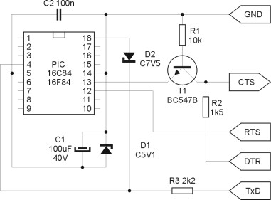

    ja też kiedyś szukałem i znalazlemcos takiego. dwa male proste schematy programatorów. sam zobacz.
    • Prosty programator do PIC16F84 - rekomendacje i schematy jdm2_p.jpg (18.82 KB) Musisz być zalogowany, aby pobrać ten załącznik.
    • Prosty programator do PIC16F84 - rekomendacje i schematy jdm1_p.jpg (33.64 KB) Musisz być zalogowany, aby pobrać ten załącznik.

    Wykonałem prosty programator JDM2 - działa poprawnie z programem IC-prog w Win-XP
