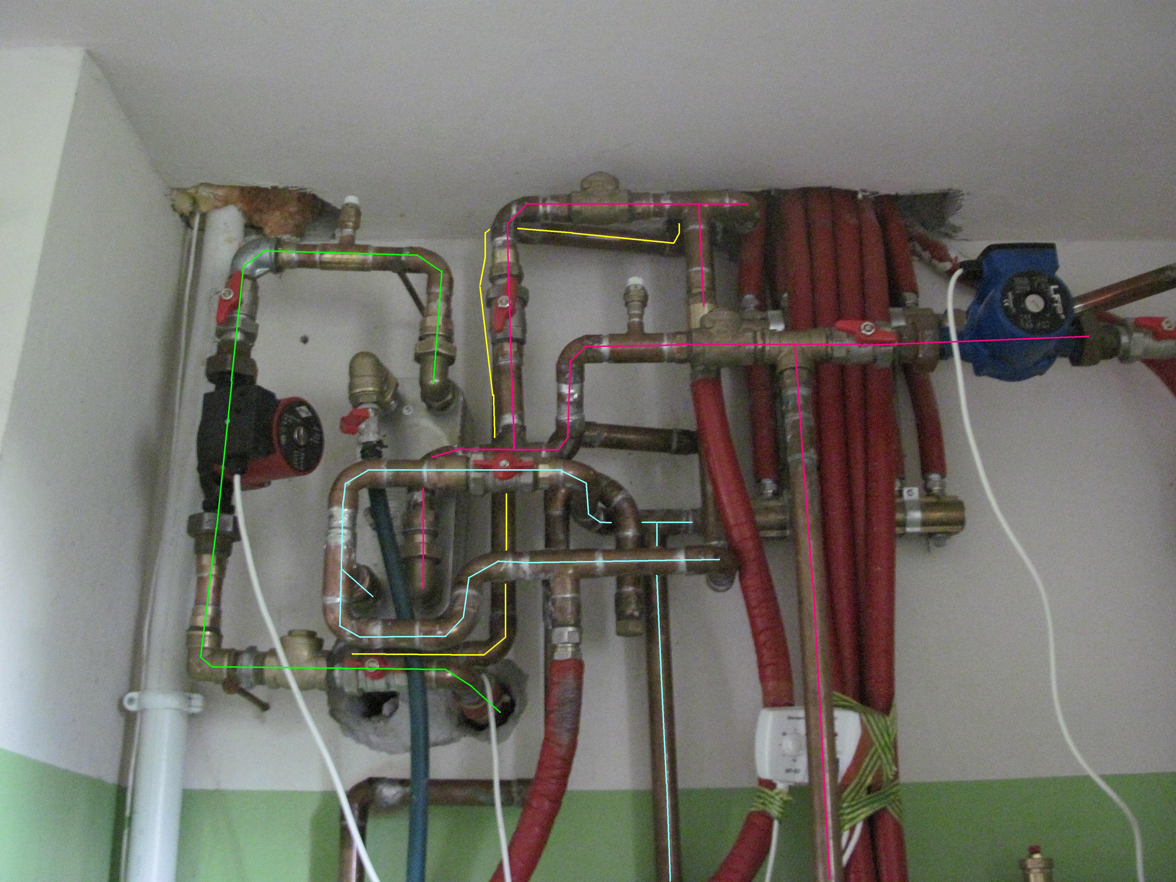

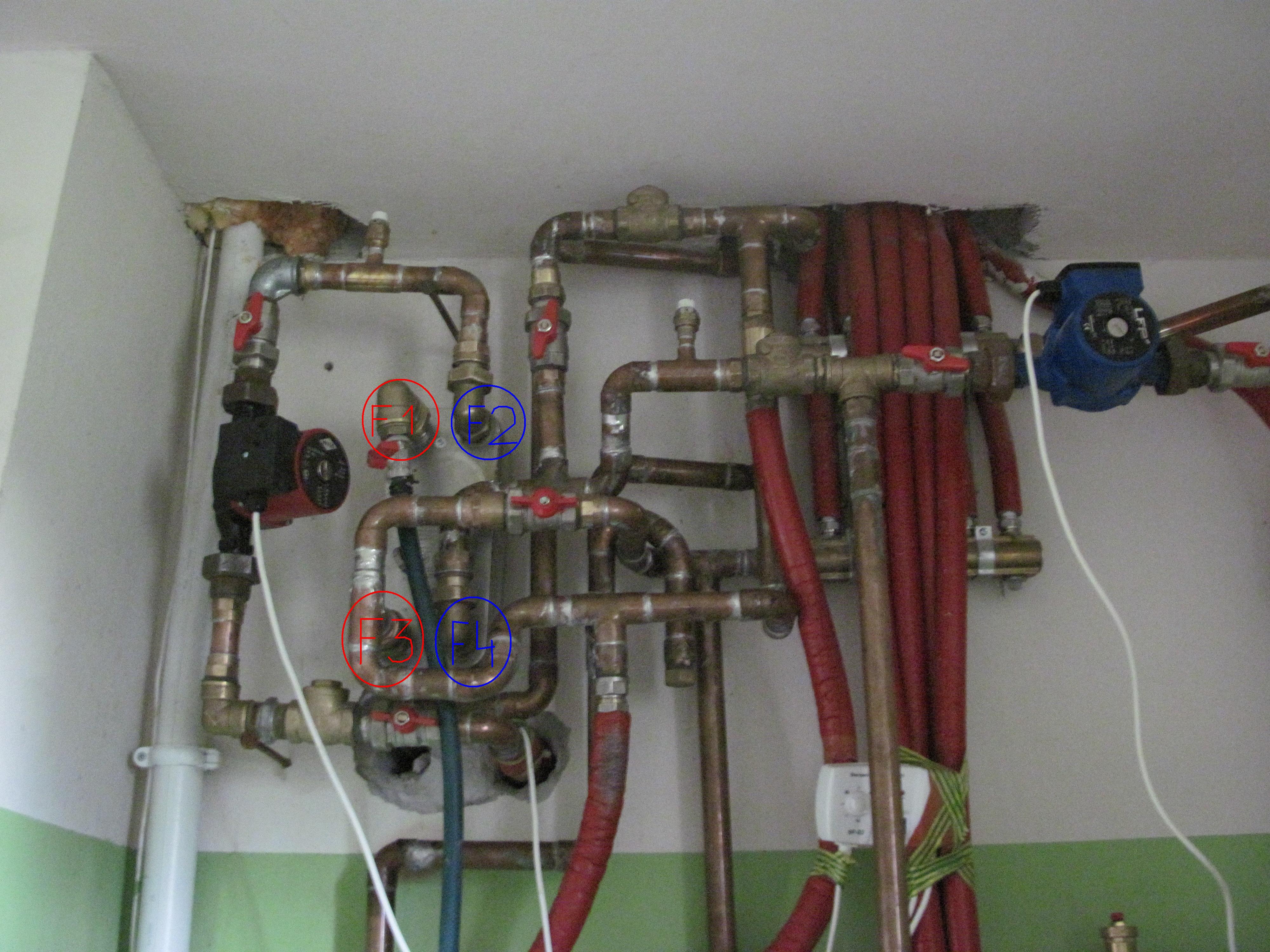

    bardzo proszę o pomoc, bo pilnie muszę ogrzać budynek (wilgoć)
    a instalacja nie działa; stan faktyczny:
    mam zainstalowany kominek z płaszczem wodnym - na wiosnę instalacja działała bez zarzutu świetnie ogrzewając budynek
    potem był montowany kocioł Vaillant turbo z zamk. komora spalania
    i zasobnik solarny 300 l (nie ma jeszcze solarów)
    10 dni temu chcieliśmy uruchomić co, ale okazało się, że nie ma ciśnienia na kotle
    wykonawca coś przerobił w instalacji i ciśnienie jest
    ale teraz nie działa ogrzewanie z płaszcza wodnego
    woda gotuje się w naczyniu, leci para i generalnie wygląda jakby całość miała eksplodować
    wykonawca przez 6 dni dłubał w instalacji i ciągle coś przerabiała a dziś stwierdził, że nie umie wykonać instalacji i nie będziemy mogli korzystać z płaszcza wodnego; ręce mam opadły
    całe zło widzi w wymienniku płytowym, ..ech
    posiadam zdjęcia instalacji ale nie mogę jakoś ich umieścić w tej wiadomości
    chętnie wyślę mailem

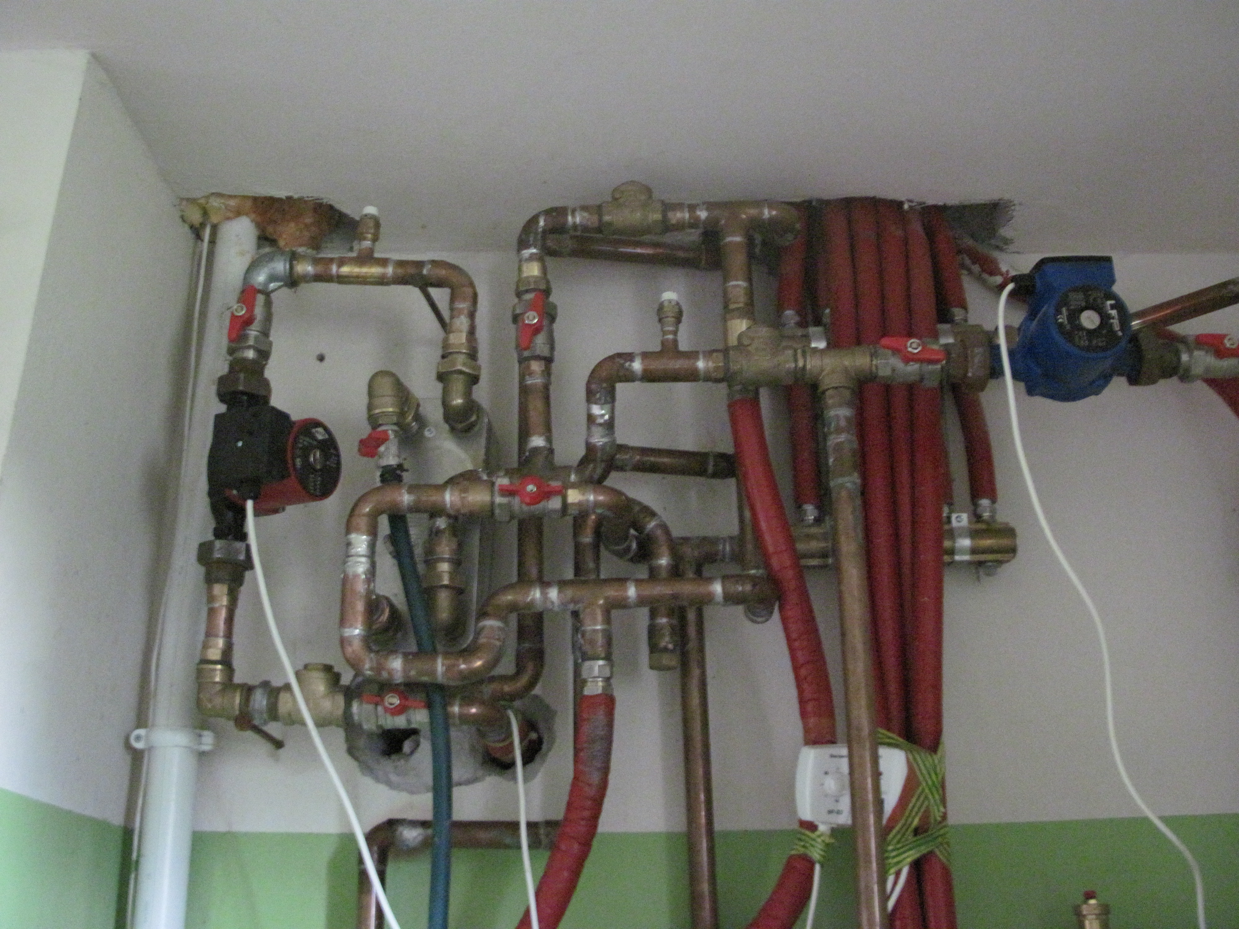

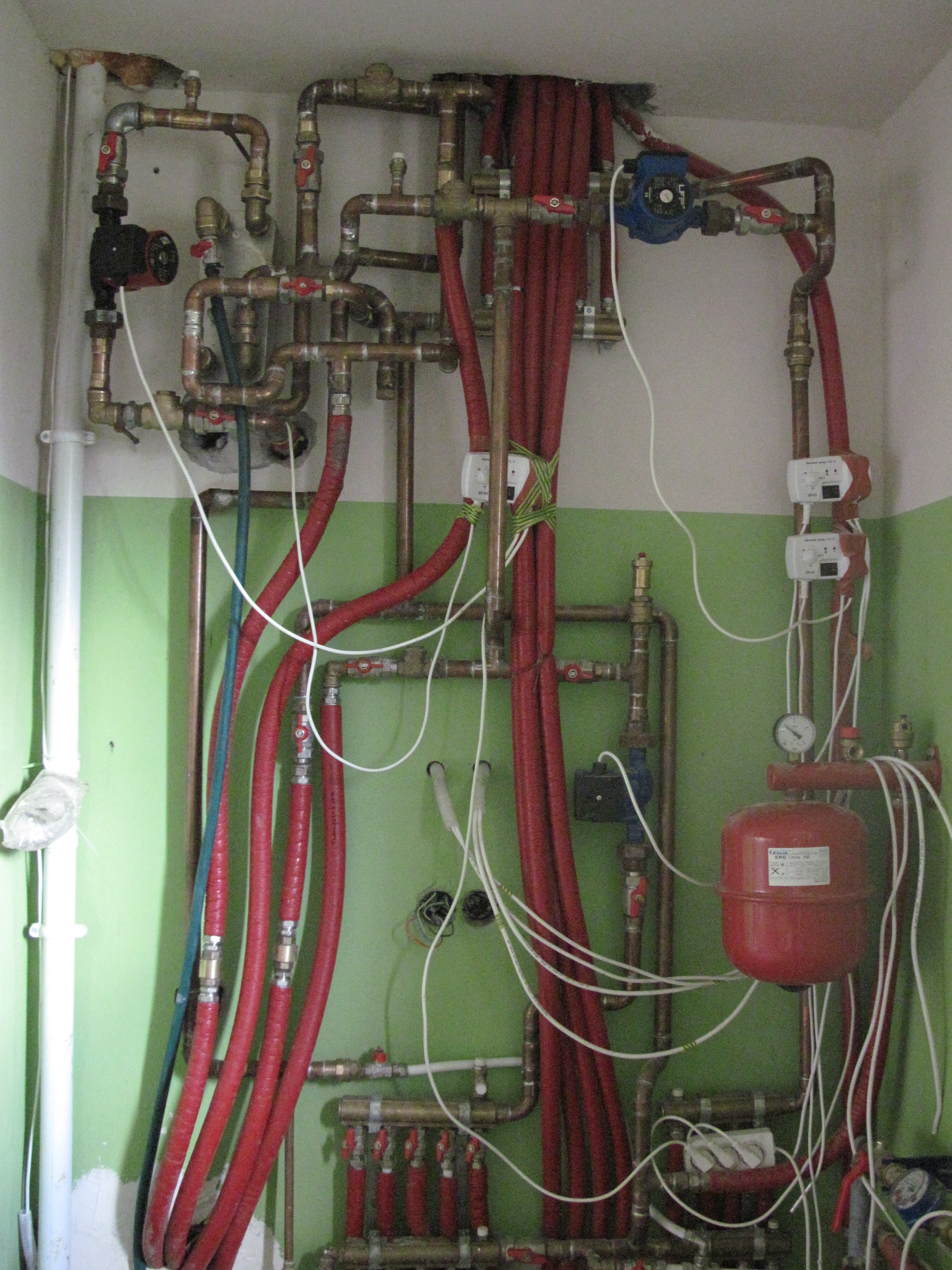

    chyba się udało:)

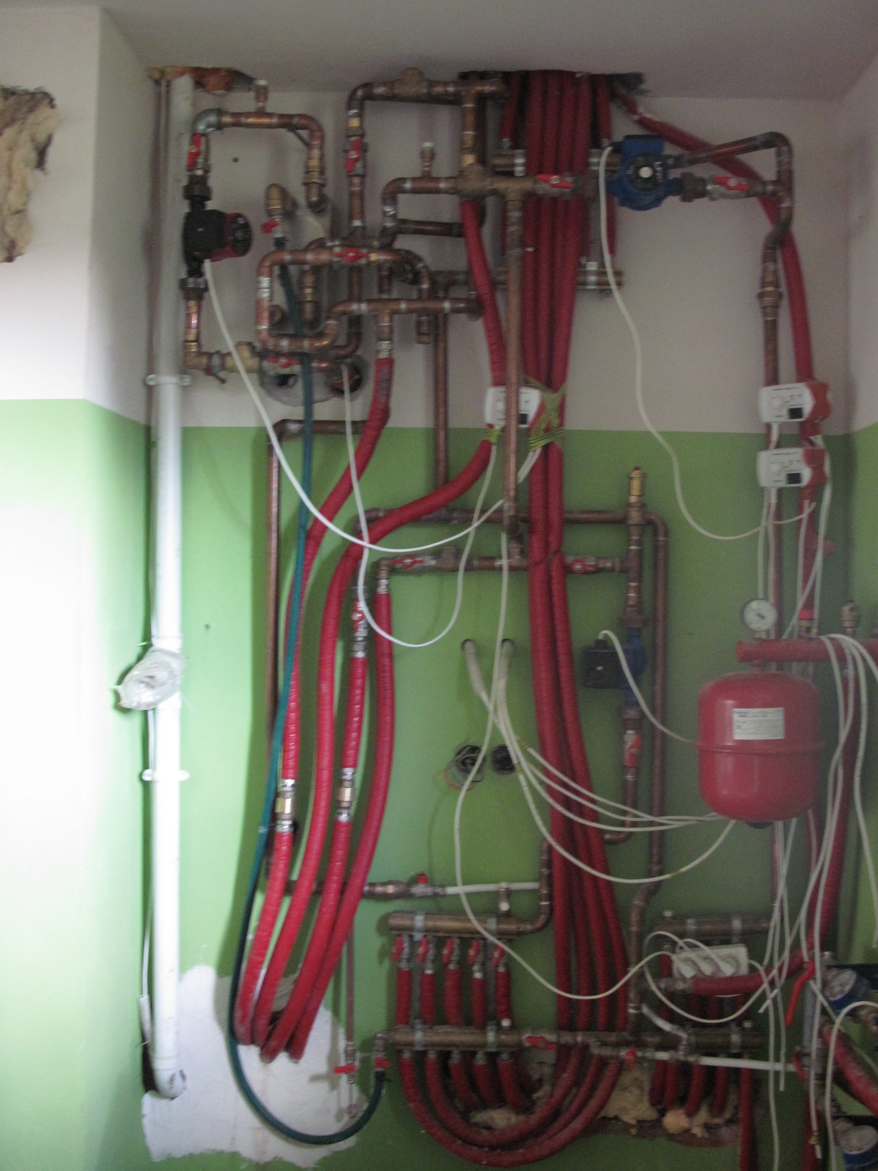

    nie ma jeszcze sterownika - te co są (białe) to tylko prowizorka
    naczynie jest na piętrze w pralni
    a kocioł obok za ścianą w kotłowni
    Jak naprawić gotującą się wodę w instalacji płaszcza wodnego? Jak naprawić gotującą się wodę w instalacji płaszcza wodnego? Jak naprawić gotującą się wodę w instalacji płaszcza wodnego?

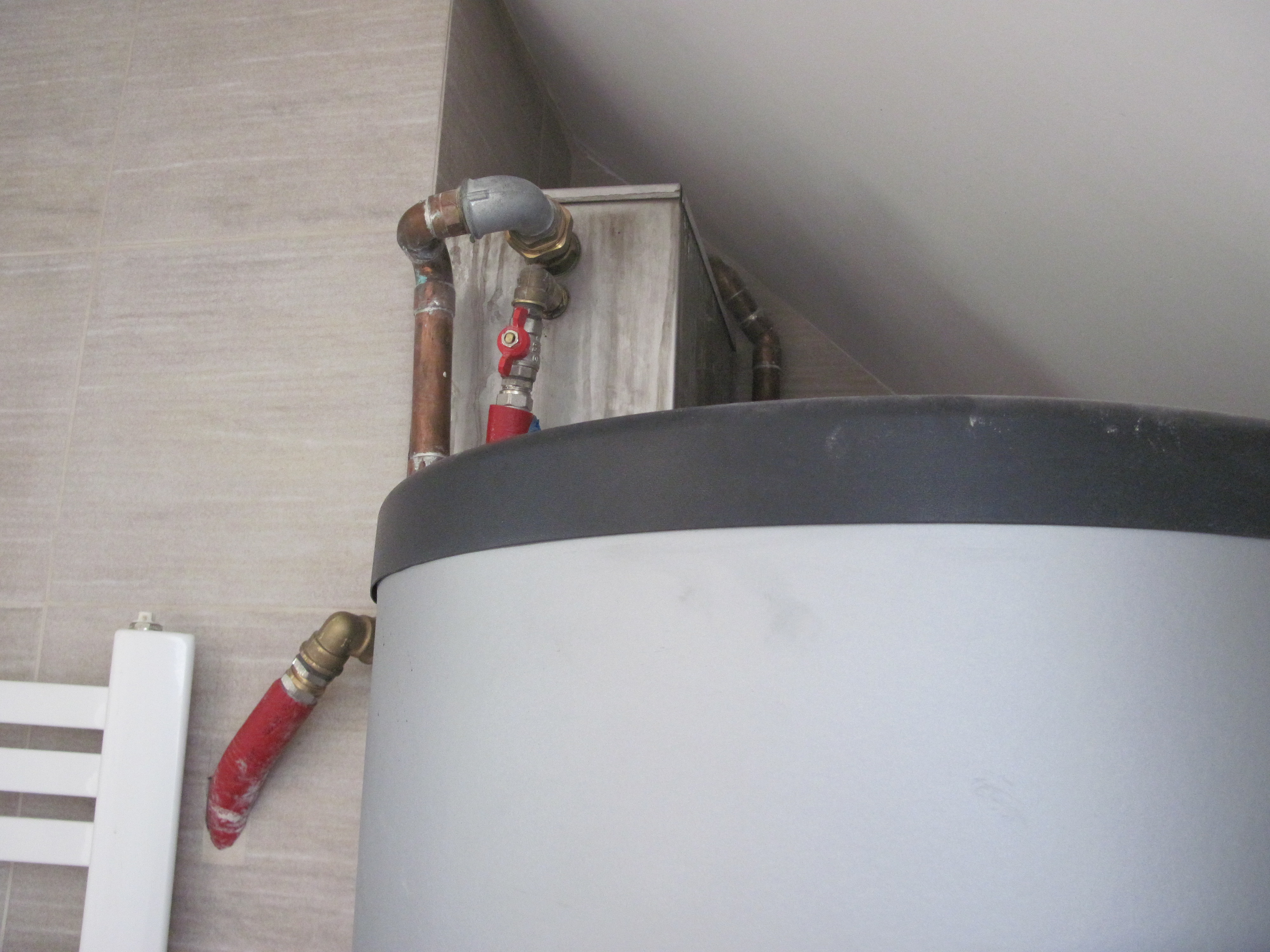

    missbee
    Posty: 5
    ha, żebym ja to wiedziała…
    my inwestorzy jesteśmy zupełni laicy jeśli chodzi o instalacje
    dlatego powierzyliśmy jej wykonanie specjaliście, który jak się okazuje też wszystkiego nie wie
    na tym zdjęciu lepiej widać gdzie "idzie" ten zielony przewód
    ale jeszcze dopytam wykonawcę co to jest

    ten zielony wąż to jakaś nowość, parę dni temu go nie było ( w tym kolorze) jest po kolejnej przeróbce
    uzupełnię przebieg instalacji ale muszę najpierw jechać na budowę żeby "na żywo" ją prześledzić

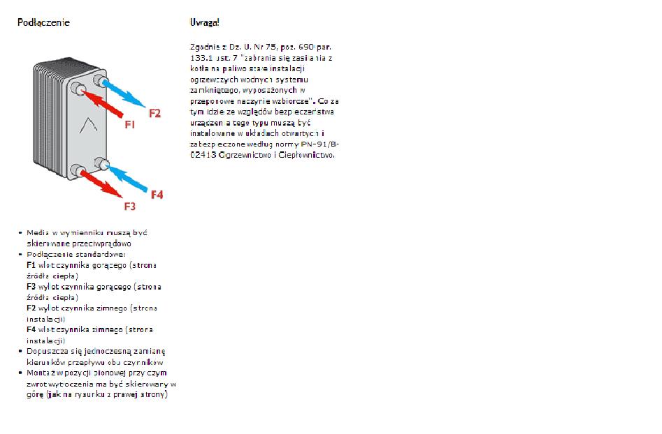

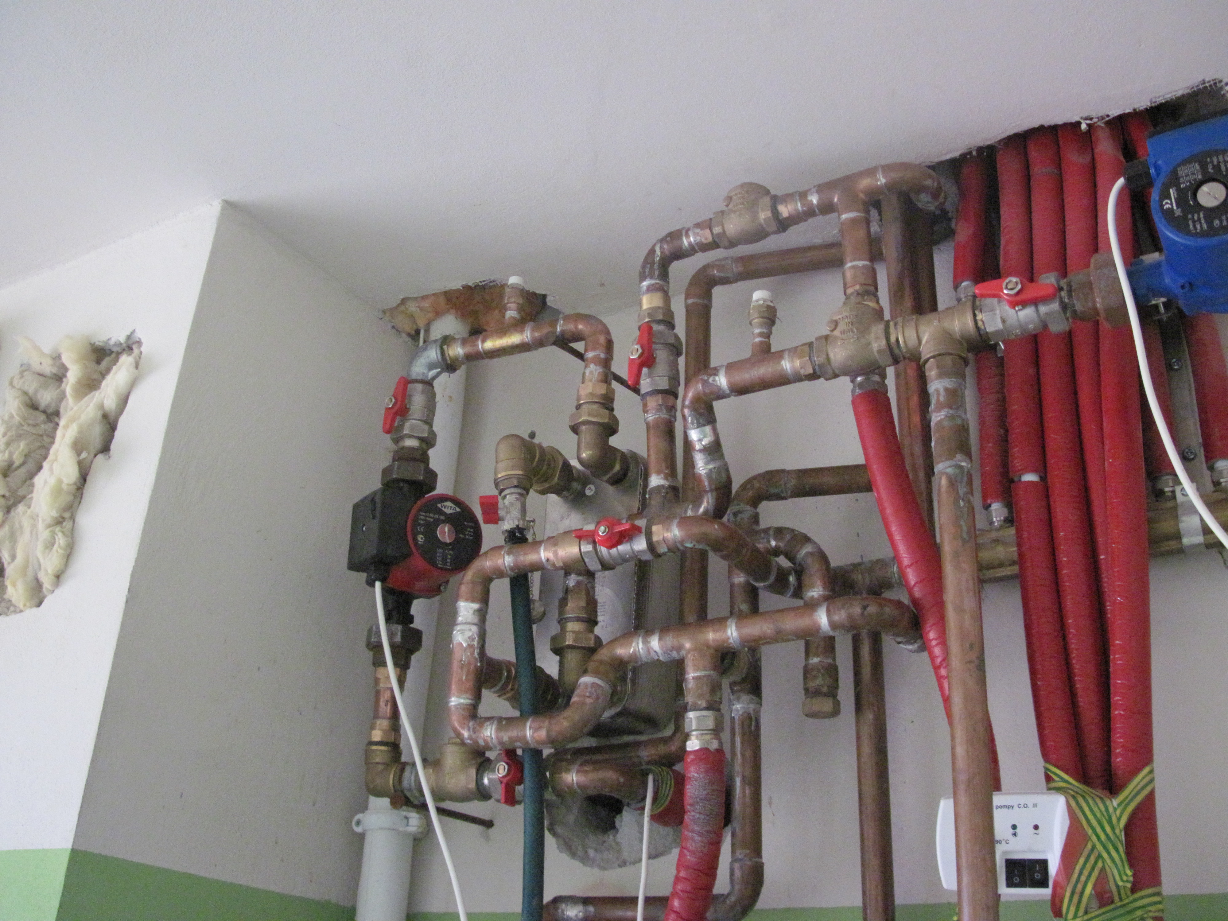

    przesyłam zdjęcie instalacji zrobione z boku - lepiej widać połączenia

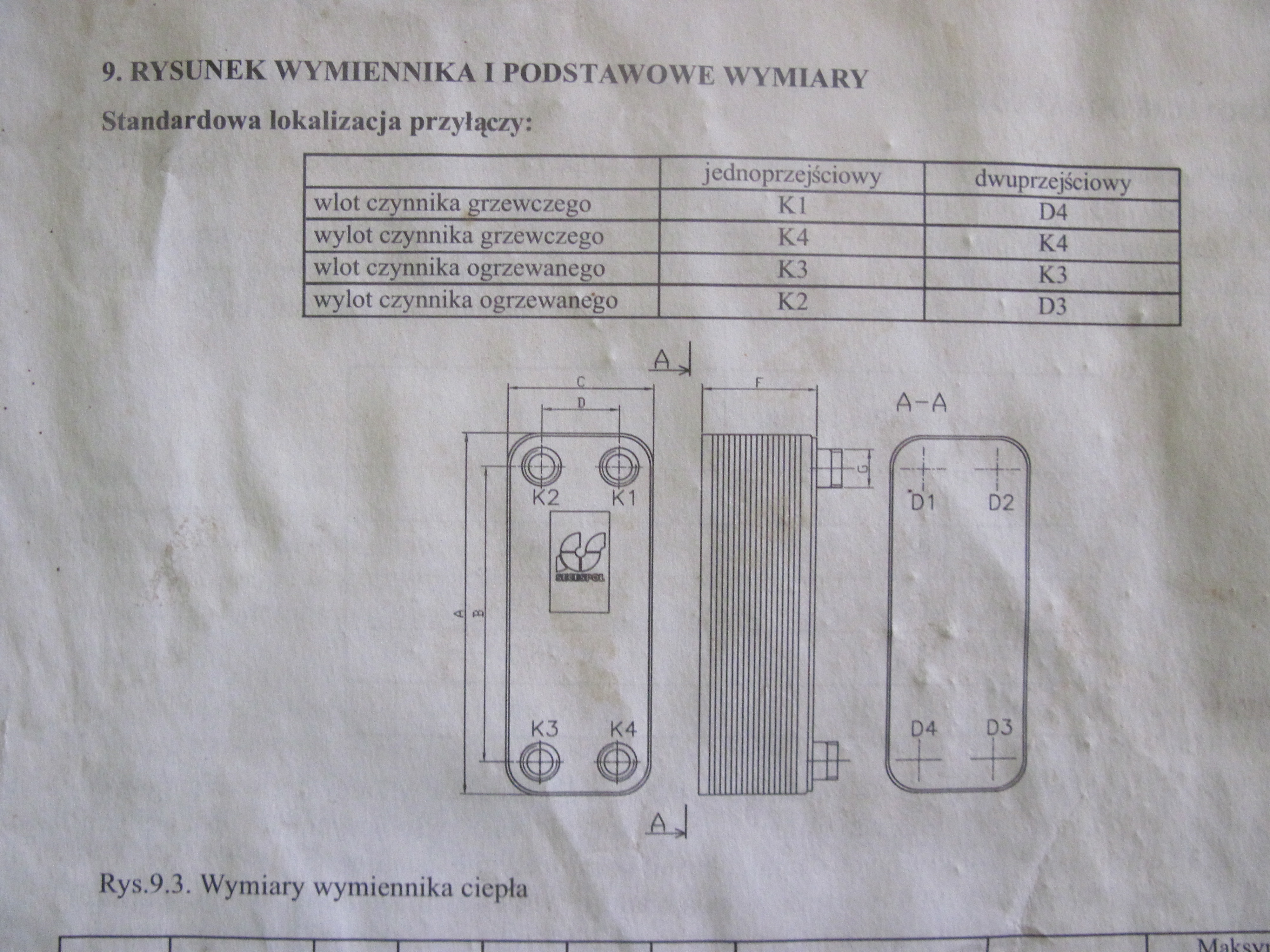

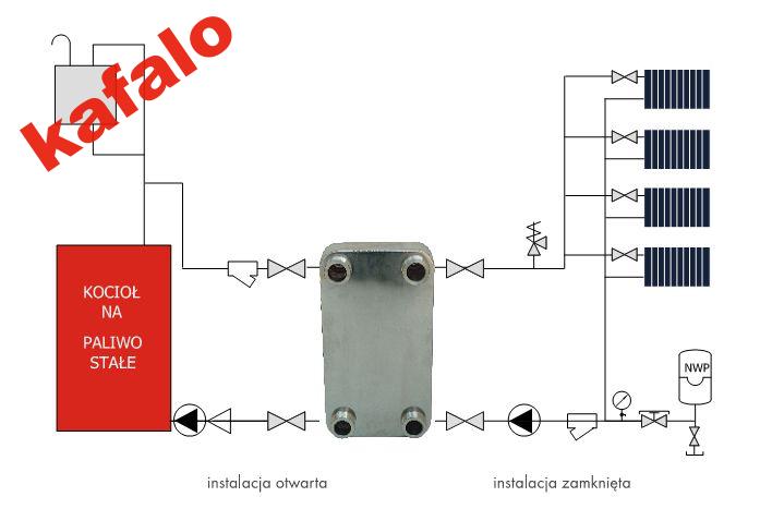

    w moim wymienniku jest inne podłączenie niż w Twoim schemacie (K1 nad K4)
    próbowałam ustalić co to jest ten zielony waż - wykonawca powiedział, że to tylko tymczasowo - nawet nie skomentuję
    wydrukowałam i mu przekazałam wszystkie Twoje wskazówki
    pogłówkował i go oświeciło (oby naprawdę) gdzie jest błąd
    jutro rano ma przerabiać instalacje
    jeśli nic z tego nie wyjdzie – na poniedziałek mamy kogoś innego umówionego
    wielkie dzięki za pomoc, dam znać jak to funkcjonuje po przeróbkach
