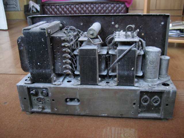

  • #19 3957544
    Sebastain
    Posty: 515
    Ocena: 58
    Kochani. pojawił się problem. Napięcie żarzenia, zmierzone multimetrem ma około 7V(6,9-7,1). Jak bardzo to szkodzi lampom?? Napięcie mierzyłem z włożonymi lampami stopnia mocy, do preampu będzie żarzenie pr adem stałym.
  • #20 3960696
    Sebastain
    Posty: 515
    Ocena: 58
    Fotostory ciąg dalszy - lampy już świecą!! ( na razie je wygrzewam po długim odpoczynku )
    • Przeróbka Ampli 75 na wzmacniacz gitarowy - jak to zrobić? Zdjęcie007m.jpg (45.88 KB) Musisz być zalogowany, aby pobrać ten załącznik.
    • Przeróbka Ampli 75 na wzmacniacz gitarowy - jak to zrobić? Zdjęcie006m.jpg (46.51 KB) Musisz być zalogowany, aby pobrać ten załącznik.
    • Przeróbka Ampli 75 na wzmacniacz gitarowy - jak to zrobić? image002m.jpg (34.46 KB) Musisz być zalogowany, aby pobrać ten załącznik.
    • Przeróbka Ampli 75 na wzmacniacz gitarowy - jak to zrobić? image001m.jpg (46.49 KB) Musisz być zalogowany, aby pobrać ten załącznik.

    Ej, no chłopaki - troszkę uważniej czytać proszę. Jak widać na zdjęciach i schematach po "Ampli" zostały trafa, chssis i lampy. Reszta jest całkowicie od podstaw zrobiona.
    Schemat to jakiś 100W Marschall, z przeróbkami w zasilaczu.
    Wyjście głośnikowe jest jednostronnie umasowane.
    Przydźwięk samych lamp mocy ( wyjąłem inwerter) na poziomie 10mV na wyjściu głośnikowym. Z pomiarów widzę pewną niesymetrię na uzwojeniach anodowych trafa głośnikowego - około 0.1V - może tu zejdę z przydźwiękiem.
    Po włożeniu inwertera przydźwięk wzrasta do 25mV - a to już słychać. Na razie widzę takie błędy jak:
    rezystor od sprzężenia zwrotnego jest przylutowany do trafa - za daleko, przylutuję go bliżej pająka, nie jest uziemione chassis i jest pewna niesymetria napięć zasilających triody inwertera - jak na rysunku parę postó wyżej.
    Trafo głośnikowe faktycznie jest dość solidne, zrobiłem taki knyft, że rozlutowałem wszystkie napięcia wtórne i pomierzyłem.
    na 11 sekcji, 10 jest nawinięte drutem tej samej grubości i daje na wyjściu takie same napięcie - połaczyłem je wszystkie równolegle, tak, że mogę z tego trafa wyciągnąć prawie całą moc.
    11 sekcja daje napięcie 2x wyższe niż pozostałe - wykorzystam je do wysterowania magicznego oka.
    Jak na ten etap uruchamiania jest nieźle, muszę tylko powalczyć z przydźwiękiem ale to dziś wieczorem dopiero.
