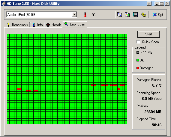

    Matuzalem, czyli nie usunę w żaden sposób bad sectorów? Miałem nadzieję po przeczytaniu tego artykułu, że uda mi się to przy pomocy MHDD.
    1) Nie usuwa się BAD sektorów fizycznych a jedynie logiczne !
    2) Technologia ta jest implementowana w dyskach twardych tak zwanych klasycznych dyskach twardych więc takiej technologi prawdopodobnie u ciebie nie ma
    Chętnie przejrzę. Ale czego dokładnie mam szukać?
    3) Jest od tego cały dział FAQ np. w moim podpisie.

    Parametr 5 Fizyczne Parametr 197 Logiczne. ale do tego trzeba odczytać SMART
