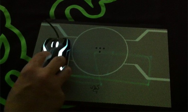

  • Razer Tron myszka która zostawia ślad na trackpadzie Razer przedstawił myszkę Razer Tron Mouse, która ma być jednym z gadżetów do filmu TRON. Myszka oprócz świetnej ergonomii i znakomitych parametrów (5600dpi), posiada jeszcze jedną ciekawą funkcję. Myszka po przejechaniu po track padzie, zostawia fajny zielonkawy ślad, który po pewnym czasie znika. Więcej na wideo.

    Jak zrobić to "domowym" sposobem? Otóż bardzo łatwo. W myszkę trzeba wmontować niebieską diodę, tak aby soczewką była skierowana do powierzchni po której porusza się myszka i jak najbliżej niej. Jako podkładkę pod mysz trzeba użyć czegoś fluorescencyjnego, np popularne tabliczki ze strzałkami, lub wyjściem ewakuacyjnym (NIE ZRYWAĆ TYLKO KUPIĆ!!!), oczyszczone z nadruku np acetonem i mam to samo, tyle że linia bedzię się utrzymywać dłużej. Ten patent wymyśliłem teroz po przeczytaniu tego postu i mi się spodobał, jk to zrobię to umieszczę filmik z działania mojegu "urządzenia".

    Nie jestem pewien co do niebieskiej, ale dioda LED UV na 100% załatwi sprawe. Ale cała podkładka ze światłoczułego fosforu to rzecz którą samemu chyba ciężko wytworzyć w domowych warunkach.

    Oczywiście dioda UV była by w tym momencie najlepsza, ale zwykła niebieska też będzie działać. Podkładka to tak jak pisałem, tabliczka informacyjna z np wyjściem ewakuacyjnym i jeszcze raz przypomnę aby nie zrywać takich tabliczek, bo w razie niebezpieczeństwa może dojść do tragedii!
